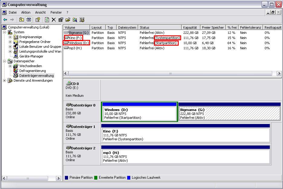

Nun hab ich ein weiteres Problem. Die neue Installation von Windows wollte er nicht mehr auf C:\ machen sondern nur noch auf D:\ ausserdem siehts in meiner Datenträgerverwaltung sehr seltsam aus--> Anhang
gibt es ne möglichkeit das wieder zu ordnen ?
Ich will nur dass Windows wieder C: ist!

Die zweite Partition ist die aktivie Partition, auf der die Startdateien liegen, das liegt daran,
dass du bei der Neuinstallation deine Windowspartition gelöscht hast, und nicht nur forma-
tiert. So hat das Setup eine logische Partition vor der aktiven erstellt. Du musst mit einem
Partitionsprogramm (PartitionMagic oder PartitionExpert) die erste Partition aktiv setzen,
dann mit der Windows CD in die Reparaturkonsole starten und den Startsektor neu
schreiben lassen: FIXBOOT, FIXMBR und BOOTCFG /REBUILD.
Danach ist die erste Partition wieder C, die zweite D. Beim nächsten mal bitte die SuFu nutzen!
