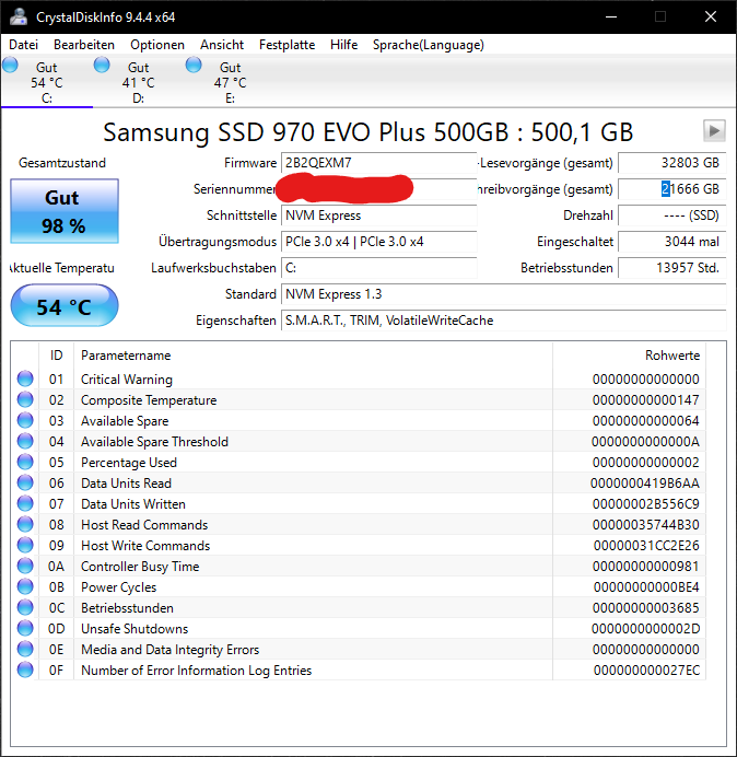

CrystalDiskInfo gibt (zumindest für mich) nichts Verdächtiges an.
Hat jemand Ideen oder Vorschläge? Stinkt das nach ner sterbenden Platte?
Das klingt nache einem Softwareproblem. Wenn chkdsk den fehler nicht beseitigen kann, dann würde ich die die Partition formatieren. Du kannst nicht sicher sein ob der Fehler noch an andern Stellen Auftritt und nicht erkannt wird.
