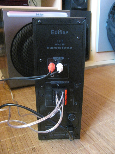

ich nutze eine Edifier Lautsprecher Box, wollte nachfragen:
Bei mir ist bei einem der Kabel nicht mehr der Kopf!
Es ist dort so ein silberen Stück oben kann, es sein dass es nicht funktioniert?
Ich habe das Kabel versucht zurecht zu schneiden, da es zu lang war, jetzt hat es aber keinen Kontakt mehr!
Kennt sich hier vielleicht jemand damit aus?
Es sieht so aus als wäre am Ende des Kabel gelötet worden etc.Kann hier jemand sagen, wie ich das K
abel retten kann, oder ob der Kontakt wo anders wackelig istß
Ungefähr so sieht es bei mir aus:
Das hier ist das Kabel:
Hier sieht man das der Kopf mit silbernen Material überzogen wurde:
Kann hier vielleicht jemand, sagen, ob die Kabel ohne diese Ende unbrauchbar sind und es deswegen Probleme mit der Verbindung macht, oder ob das Egal ist und das PRoblem wo anders liegt?
Und falls jemand hier ist: Kann ich sowas zuhause machen, die Kabel habe ich ja noch, ich müsste nur das Ende so machen!
Ist das Möglich?

Was für Lautsprecher sind das genau? Solche blanken Leitungen kommen ja idR in schraubbaren Verschlüssen rein. Da spielt es keine Rolle, ob die Litzen blank sind oder mit Zinn zu einer Leitung zusammen gehalten werden. Man muss sie halt richtig in den Anschluss einsetzen und den dann verschrauben. Oder was auch immer er für einen Verschluss hat.
Das Kabel, welches nicht funktioniert, könnte auch an einer anderen Stelle gebrochen sein (irgendwo mitten im Kabel).
Hast du zufällig ein Multimeter? Damit könntest du eine Durchgangsprüfung machen, also ob Strom durch das Kabel geht.
Ob das Ende des Kabels jetzt verzinnt ist, oder nicht, sollte eigentlich keinen großen Unterschied machen, der Kontakt ist in beiden Fällen gegeben.

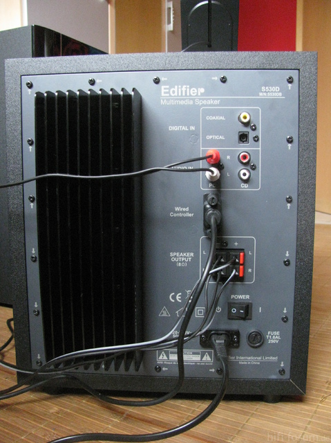

Es sind die Boxen von einem Edifier 530D!!!
Kann ich irgendwas machen, damit meine Kabel wieder zusammenhalten, oder liegt es nicht an den fehlenden Zinn

Du musst da nichts zusammen bekommen. Du vedrehst die Litzen etwas und steckst sie in die Klemmanschlüsse hinein. Fertig. Hast Du dann immer noch ein Problem, liegt es eben am Kabel selbst oder an dem Verstärker und seinen Anschlüssen oder den Lautsprechern und seinen Anschlüssen. Und ob es das Kabel ist, da musst Du eben mit einem 100% funktionierenden gegen prüfen. Oder die vorhandenen durch messen.
Ja, das Kabel der die Box ist es nicht, es ist wohl der Anschluss defekt!
Vielleicht liefert er auch nichtmehr genug Leistung, für beide Boxen...
Teste die Boxen doch einzeln mit dem selben Kabel an beiden Kanälen und du hast deine Antwort - ist keine Raketenwissenschaft...

Du hast doch ein Multimeter. Also miss einfach den Widerstand des Kabels für beide Litzen. Ist dieser sehr gering, so ist das Kabel ok. Ist er nicht messbar, so ist das Kabel defekt...
DER ANSCHLUSS IST DEFEKT
