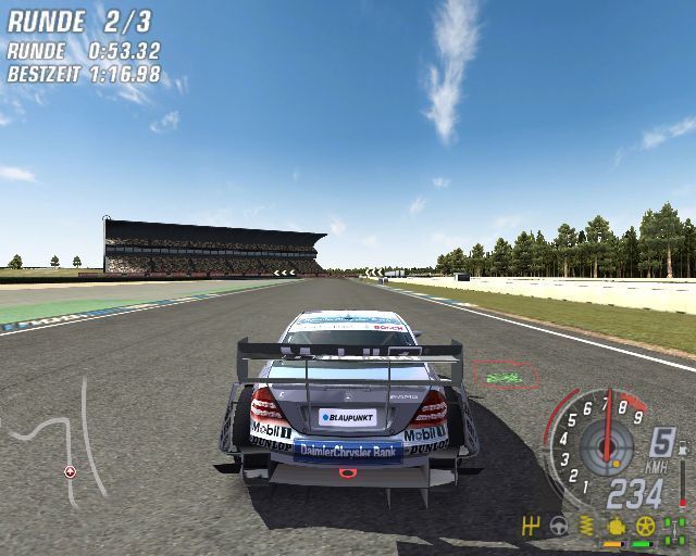

In der neuen Demo zu DTM Race Driver 3 habe ich nun Grafikfehler.
Ich habe bereits die Treiber 81.94, 81.95 und 81.98 probiert > keine Besserung.
Die Grafikfehler treten auch erst nach längerer Spieldauer auf vorher gibts keine Bugs.
Idletemp der Karte liegt bei 40°C (Lukü) und steigt dann auf ca. 70°C in 3D.
Anbei ein Screenshot zur Verdeutlichung!
Die Fehler gibt es auch in rot:p und größer und mehrere zugleich auf dem Bildschirm.

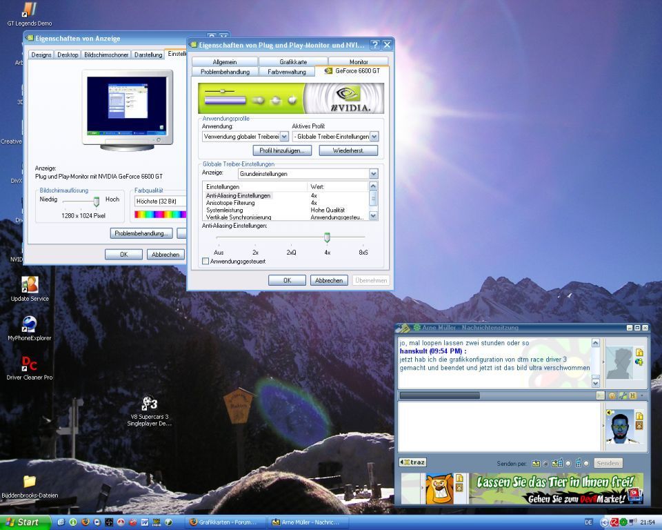

P.S.S.: Jetzt habe ich die Grafikeinstellungen der Demo neu konfiguriert und wie auf dem 2.ten Bild zu sehen, ist es jetzt total unscharf/verschwommen.

Edit: Also es scheint ein Speicherproblem zu sein. Denn die Chiptemperatur geht nicht über 70°C.
Und die Textur die oben zu sehen ist, ist korrumpiert und diese Erscheinung tritt nur bei defektem/überhitzten Speicher auf.
Das komische ist, dass es 1,6 ns Speicher ist und dieser sogar bei 1000 Mhz DDR Fehler bringt.
