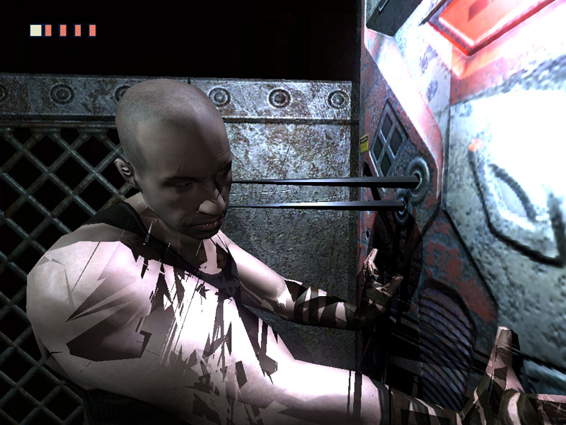

Lässt sich jetzt schwer sagen. Welcher Art sind denn die Bildfehler?! Schachbrettmuster? Weiße Flocken im Bild?! Mach mal 'nen Screenshot, das hilft weiter...
So, hab mal ein Bild mit dem Fehler angehangen.
Das Bild ist anfangsstadium (nach ca. 6min aufgetreten)...fehler werden mit der Zeit noch schlimmer bis man teilweise schon garnix mehr gesehen hat. Diese schwarzen flecken sind nicht starr sondern springen durchs Bild. Die Temp der Graka lag übrigends als dieser Fehler aufgetreten ist bei GPU 61 und Ambient 40 Grad. Das ist doch ok oder?

Nuja, das Polygonenmodell von Richard ist in Ordnung. Die Textureinheit deiner Graka iss aber mächtig verwirrt. Mach dem Käse ein Ende und tausche die Karte um!
Das da ist kein Treiberproblem und auch kein thermisches Problem. Da hat schlicht deine GPU eins auf'n Sack bekommen, und das ordentlich! (...habe das gleiche Phänomen bei einer GF-3 und einer Radeon 9800 gehabt, die 'zuviel' abbekommen haben...)
