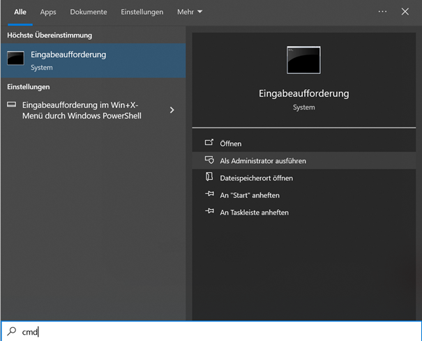

Festplatte „formatieren“ bzw. Dateisysteme entfernen (optional, weil Rufus die eh leer macht, aber fürs saubere arbeiten)
-cmd öffnen mit erhöhten Rechten
-Befehl „diskpart“ eingeben und Enter drücken
-Befehl „list disk“ eingeben und Enter drücken
-Befehl „select disk x“ eingeben und Enter drücken. X ersetzen durch die Nummer der Festplatte die angesteckt ist. ACHTUNG!! Das löscht die Daten auf der Platte insoweit unwiederbringlich (unwiederbringlich ist ggf. nicht korrekt, aber das wiederherzustellen ohne größere IT-Kenntnisse wird ein Schmerz)! Bitte auf Nummer sicher gehen, dass es die richtige Nummer ist!
-Befehl „clean“ eingeben und Enter drücken.

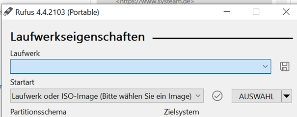

-Rufus starten und als Laufwerk die USB Festplatte auswählen. USB Festplatten werden aber von Rufus als „Brickprotection“ nicht angezeigt

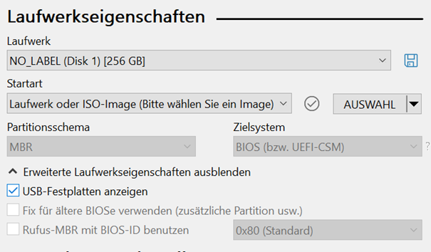

-Klick auf „Erweiterte Laufwerkseigenschaften einblenden“
-Haken setzen bei „USB-Festplatten anzeigen“
-Bei mir wird die richtige Platte nun sofort angezeigt und ausgewählt

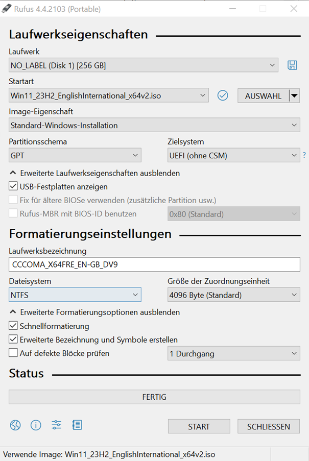

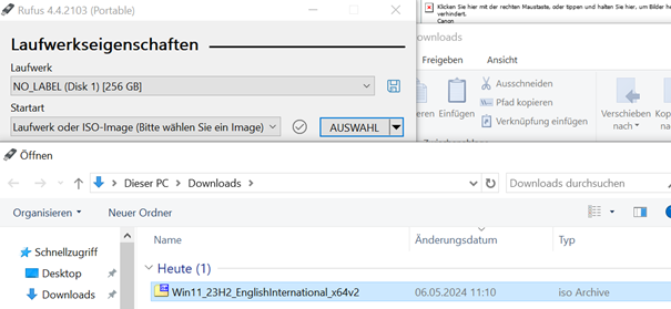

-Klick auf „Auswahl“ und die Windows 11 ISO auswählen.
-Alle Einstellungen der „Automatik“ von Rufus können m.E. belassen werden.
-Jetzt soll das ja kein Installationsmedium sein, sondern eine Windows Installation „portable“. Also das Dropdown unter Image-Eigenschaft öffnen und „Windows To Go“ auswählen.

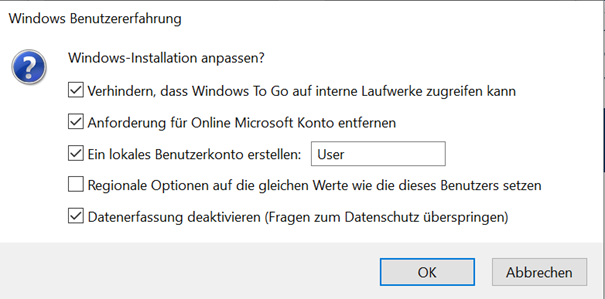

-Klick auf Start. Es poppt nun eine Abfrage auf, welche Windowsversion installiert werden soll. Diejenige auswählen, für die eine gültige Lizenz vorliegt. Windows To Go muss natürlich als Windowsinstallation die es ist lizenziert sein. Ich will ausdrücklich nicht anregen, dass hier Grauware entsteht. Windows 11 Home sollte für alle ausreichenden Umfang haben, weil das System ja ausschließlich für LOL verwendet werden sollte.
-Es ploppt ein neues Fenster auf. Dort kann man auswählen, was man will.
-Ich würde immer kein Onlinekonto haben wollen, dafür einen lokalen User, und den Datenschutz aktiv setzen, das spart 2 Minuten bei der Installation und ich will ja gerade nicht, dass RIOT bei einem Exploit Zugriff auf Cloud Konten bekommt, und maximal so wenig Daten wie möglich. Den Zugriff auf interne Laufwerke zu sperren halte ich für sinnig, da Vanguard als Kerneltreiber ja sonst dennoch Zugriff auf meine Daten hätte.
-Mit dem Klick auf „OK“ setzt Rufus noch eine Sicherheitsabfrage, dass das ausgewählte Laufwerk vollständig gelöscht wird. Das muss noch bestätigt werden und man hat ein lauffähiges Windows 11 auf einer externen SSD. Von dieser muss nun gebootet werden.
