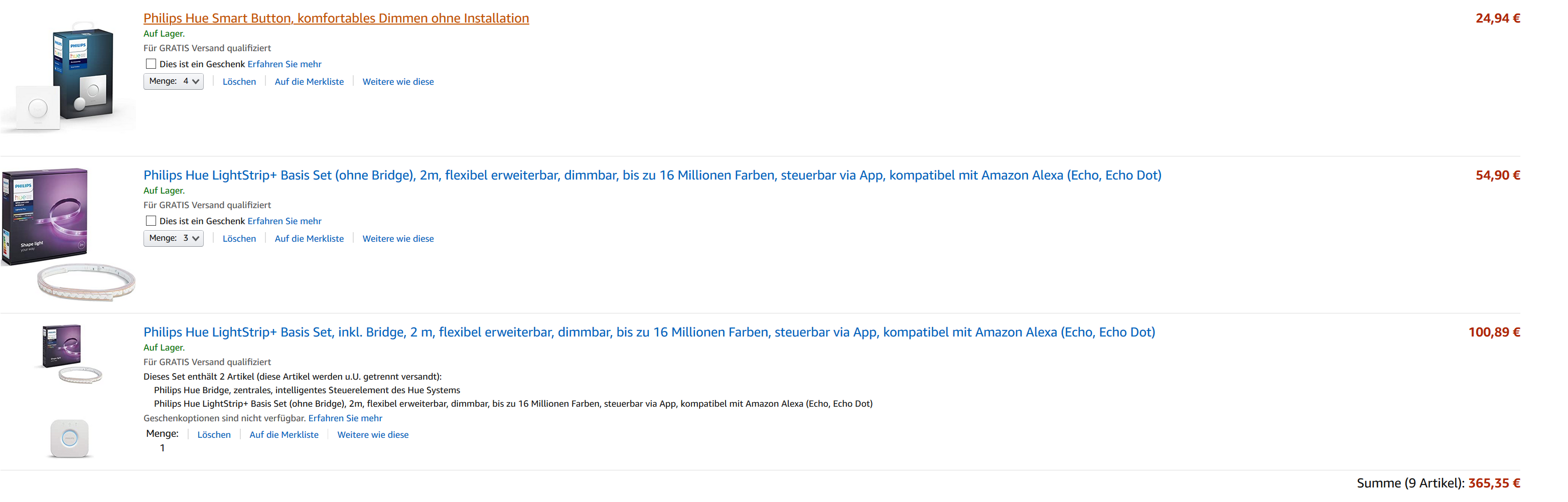

Nun gut, ich hab jetzt mal ne Bridge, ein 2m LightStrip und 2 Smart Buttons bestellt und lass mich überraschen :)
Falls ich zufrieden bin würde ich gleich noch den Rest bestellen, kann bloß nicht alles zusammen, es gibt eine Mengenbegrenzung von 3 pro Account...
Danke für deine umfassende Hilfe!
Hatte vorhin mal geschaut: Smart Button laut Hue-Webseite 19,90 EUR und online bei Amazon für 24,90 EUR. Bei Geizhals habe ich gar keine Listung gefunden...
Viel Erfolg!
Habs bei Amazon bestellt, die Schalter zwar 25, aber die Bridge + 1 Strip für 100, da hätte ich bei Philips direkt 135 bezahlt.
Danke!
So, Set mit einem Strip, einer Bridge und zwei Smart Buttons ist angekommen. Erster Eindruck: Leider nicht sehr hell, als indirekte Beleuchtung nicht wirklich zu gebrauchen.
Die ganze Steuerung über die Bridge mit den Schaltern dagegen ist perfekt und erfüllt alle Zwecke.
