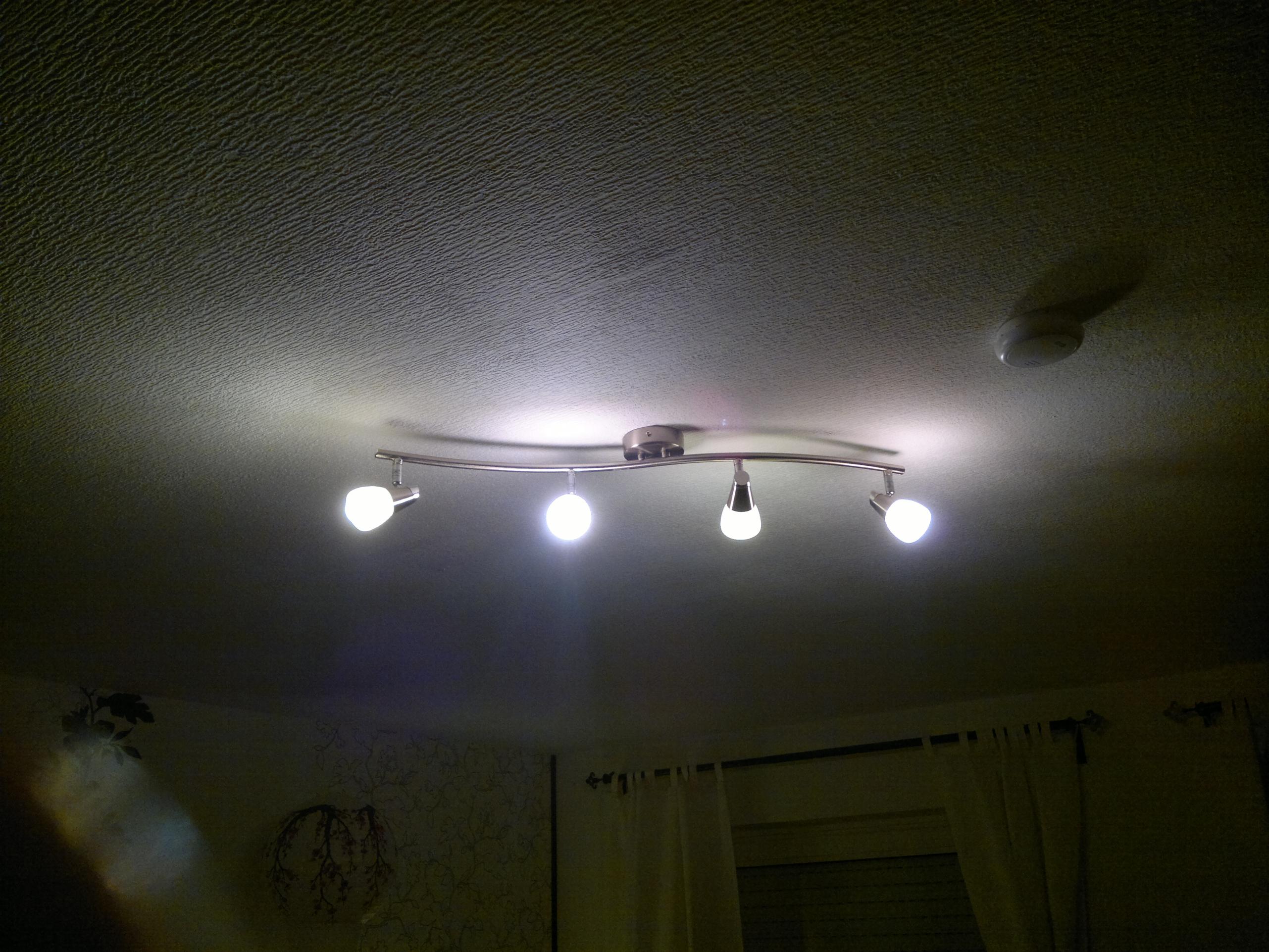

Dieser Sockeltyp wird bei uns in zwei Schlafzimmern verwendet. Ergo sollte das Licht warmweiß sein und weder Geräusche von sich geben noch flackern. Da wir uns viel in diesen Räumen befinden (waren ja damals unsere "Kinderzimmer" :P), gelten hier die selben Kriterien, wie für Wohnräume:
1. warmweiß
2. hoher RA-Wert (>80)
3. moderate Helligkeit (>300 Lumen)
4. günstig
5. kein "Funseln" oder störende Geräusche
6. keine genauen Einschränkungen
Die Testkandidaten
a. LED SMD Lampe Leuchte Strahler GU10 3,4W 72 SMDs 230V Warm-weiß 360 Lumen
b. Toshiba LED-Spot 4W GU10 PAR16 Warm-weiß
c. Evolution Pro Line GU10 LED Leuchtmittel AC 230V/4,5W 30° 250 Lumen Warm-weiß
- warmweiß
Diese Lichtfarbe ist eine wunderbare Leichenhallenbeleuchtung. Obwohl "warmweiß" in der Produktbeschreibung angegeben wurde, hat dieses Licht einen äußerst unangenehmen Grün(!)stich. Dies habe ich davor noch bei keiner Lampe entdecken können und dementsprechend schockiert war ich. Wenn man von diesem Licht angestrahlt wurde, sah man knapp vorm Exitus aus.
- hoher RA-Wert (>80)
Wie schon eben kurz erwähnt, wird der RA-Wert von >80 in keinstem Falle erreicht. Möbel, Tiere, Menschen, etc. sehen grünlicher / kränklicher aus, als sie tatsächlich sind.
+ moderate Helligkeit (>300 Lumen)
Bei der Helligkeit gibt es nichts zu bemängeln. Was mich bei diesen Birnen fast überzeugt hätte (nach erstmaligem Einschalten), ist der hohe Abstrahlwinkel, welcher, aufgrund ihrer Bauform, im Grunde genommen immer nur bis 60° geht.
+ günstig
Hierbei war dieser Testkandidat am günstigsten. 10 Birnen haben 35 Euro, also 3.5 Euro pro Stück, gekostet.
- kein "Funseln" oder störende Geräusche
Dies ist der einzige Testkandidat, welcher sowohl "surrt" als auch unangenehm flackert.
Gesamtpunkte 2/5

Ich habe gestern diese hier: (Sebson) erhalten und bin schwer begeistert. Die Verarbeitung ist zwar alles andere als die Beste (Kleberückstände, überstehendes Plastik, ein anderes Modell des Herstellers war DOA, weil die Fassung (?) nicht ordentlich angeklebt/gelötet oder angepresst war, jedenfalls drehte sie sich beim Eindrehen direkt mal mit, wodurch sich dann auch einer der Drähte gelöst hat. Mal schauen, was der Hersteller dazu sagt.), allerdings ist das Licht wirklich toll.
Zwei der Lampen im Bild sind 40W Halogenleuchten, die anderen beiden die genannten Sebsons. Auf dem Bild sieht man die Unterschiede etwas deutlicher als in Echt. Die 40W Halogenleuchten waren einen Ticken heller, aber nicht so viel heller wie man anhand der 15x geringeren Leistungsaufnahme vermuten sollte*. Der Raum auf dem Bild ist ca. 35 m² groß und vier der Sebsons reichen zentral aus, um den Raum ausreichend zu erhellen, ich würde also behaupten, dass dein Zimmer auch ausreichend mit Licht versorgt wird. Ob es dir reicht ist eben so eine Sache... Die Farbtemperatur ist in jedem Fall angenehm.
* Welche Halogenleuchten genau verbaut waren und wie es um deren Effizienz aussah kann ich leider nicht sagen, da sie schon beim Einzug da waren.
Die kaputte LED war im Übrigen diese: Sebson. Das funktionierende Modell war, wie auch bei der E14 LED des Threaderstellers, aber nicht warmweiß. Die G9-LEDs sind da merklich wohnlicher. Eine 4000 Kelvin Toshiba ist allerdings wieder deutlich weißer/kälter, also entweder ist auch die Toshiba eher bei 4500 Kelvin anzusiedeln, oder die E14er sind so im Bereich 3500 Kelvin.
