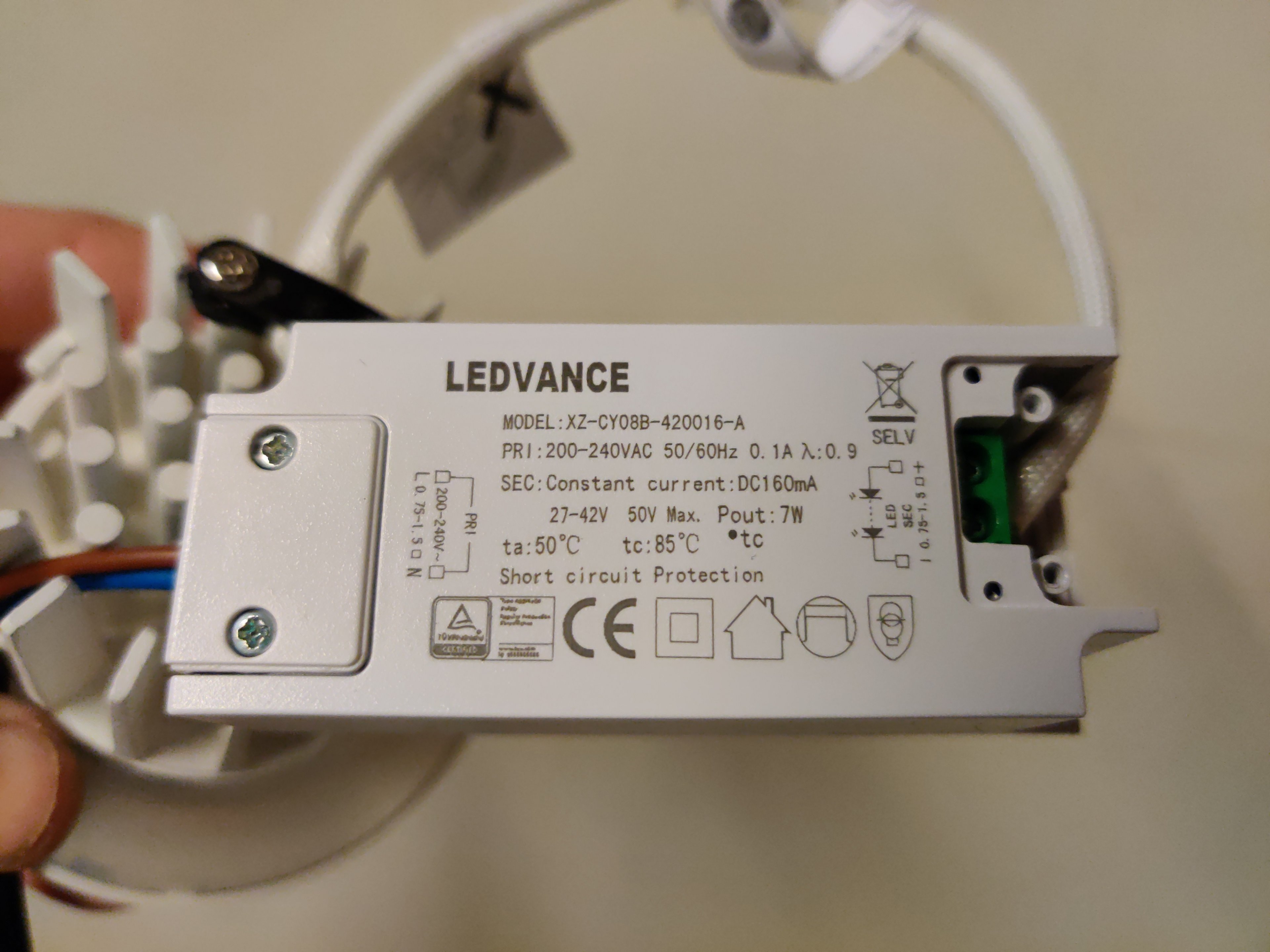

Daten auf der Konstantstromquelle die separat vor dem LED Spot sitzt:
Model: XZ-CY8B-420016-A
Pri: 200-240VAC 50/60Hz
Sec: Constant current DC 160mA
27-42V 50V Max.
Pout: 7W

Obwohl die LED mit 7W beschrieben ist, verbraucht sie nur 6W. Gemessen habe ich 39.3V und 0.155A (39.3 x 0.155A = 6.0915W) am Ausgang des bestehenden Treibers.
Was ich nicht weiss wie es ist mit dem Strom welcher dieser Treiber liefert.... 350mA / 2 wären 175mA pro LED. Der bestehende Treiber liefert aber "nur" 160mA. Die 15mA mehr sollten nichts ausmachen - oder?
