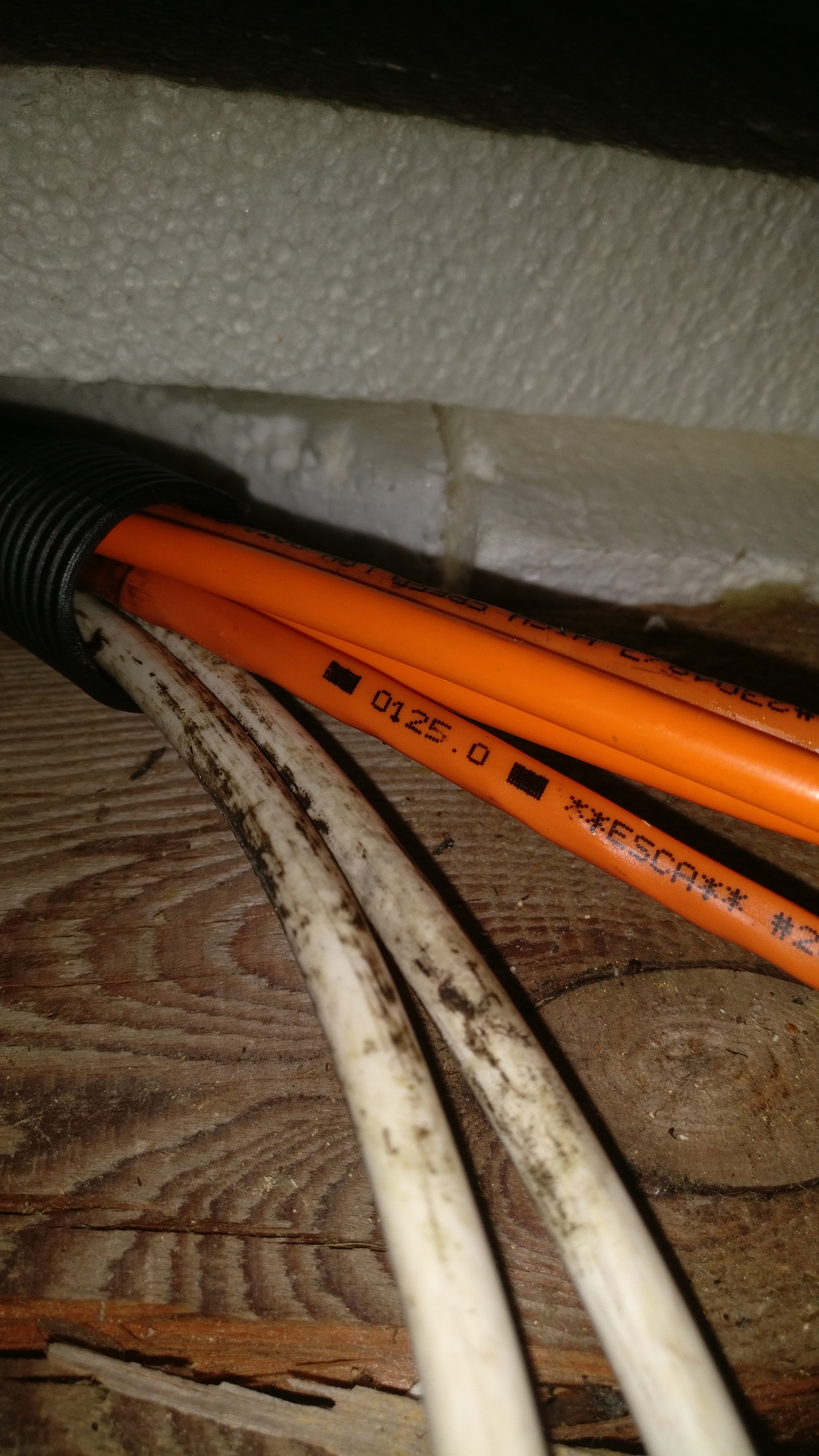

Kabel gut einschmieren mit Spülmittel. Spülmittel pur auf Schwamm und dranschmieren. Kabel an Einzugshilfe befestigen mit Abstand von ca. 20-30cm. Ich nehme immer Panzerband 20cm und mache die äußere Isolierung ab. Damit das ganze nicht zusätzlich aufträgt.
Ich habe bei mir die 2 St. Cat7 auch nachträglich eingezogen Anfang Dez. Nach 3m war ein Bogen nach 1m Kniestock war eine Dose und dann ging es 3m weiter ins EG gerade.

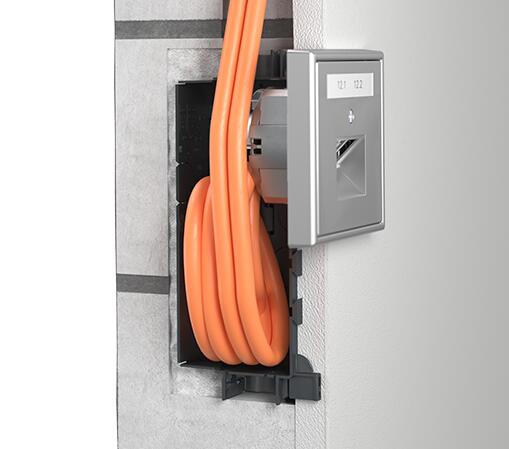

die darauf hinauslaufen, dass diese Keystonedosen wohl oft ziemlich umständlich im Einbau seien weil meistens Unterputz der nötige Platz fehle.
Ich hab bei meinem Vater ne dreifach Keystone Dose unterm Schreibtisch. Die hab ich Aufputz auf ne vorhandene Unterputzdose gesetzt, da die Unterputzdose rund und nicht sehr tief ist. Für Neubauten werden hier gerne Elektronikdosen von z.B. Kaiser empfohlen, die haben Platz.
Obwohl ich mir diese gewünscht habe (zur Not 60-70mm tiefe Dosen), hat der Elektriker bei mir "normale" 40mm Dosen gesetzt :streiten:. Da hab ich Keystone mit einer nach 90° nach unten gewinkelten Kabeleinführung nehmen müssen, um das unterzubekommen. Es geht alles, ist eine Frage wieviel Spass das macht.
