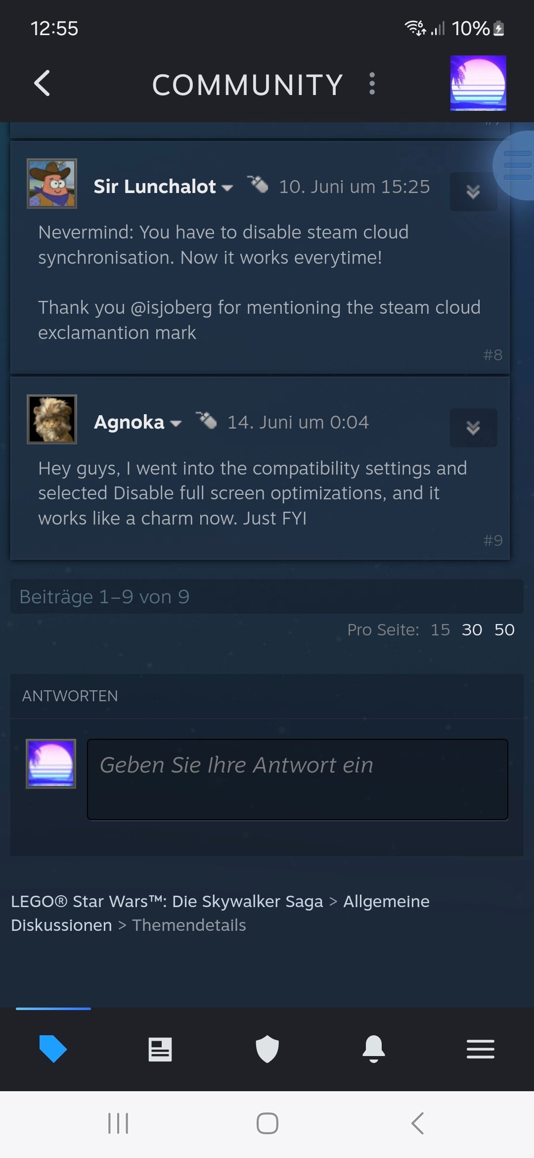

Edit: Anbei mal ein Screenshot. Versuch mal nacheinander die zwei Vorschläge auf dem Bild. Vielleicht gibt es ähnliche Funktionen auch im Epic Store, die sich ausschalten lassen.
