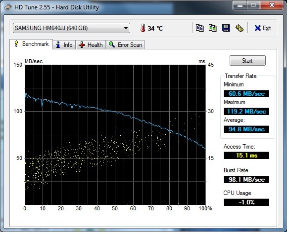

Der ausbau meines LW lief ohne probleme (2 Schrauben lösen und rausziehen). Auch das entfernen der Laufwerksblende war kein thema. diese kann einfach an den adapter angeklippt werden. Die HDD wird mit etwas druck in den adapter geschoben. Was mich hier etwas stört: Die HDD wird nicht weiter mit schrauben in dem Adapter fixiert. Sie bleibt nur durch den SATA anschluss an ihrem Platz. Da mein notebook als desktopersatz dienen wird ist das aber nicht der rede wert.
Dann einfach den adapter rein und windows gebootet. Alles ohne probleme. dann noch einfach über systemverwaltung geschaut ob die neue HDD erkannt wird und siehe da: da war sie! ;). kurz 2 Partitionen erstellt und formatiert und fertig. alles in allem ca. 15 min.
Der DVD brenner der vorher im notebook steckte wird gegen ein externes USB laufwerk ersetz da ich etwas skeptisch bin was die qualität dieses wabbeldingens angeht. ^^ vor dem kauf habe ich durch google erfahren das die PATA schnittstelle etwas langsamer ist als SATA. da die kleine 2,5 Zoll HDD aber eh nicht dies voll ausschöpfen kann, hab ich mir um die übertragungsraten keine sorgen gemacht.
Hier die ergebnisse von HDD tune. Alles soweit i.o. finde ich und allemal besser als mit usb 2.0 dahin zu dümpeln. Zudem weiniger kabellage. ^^
im ganzen gebe ich dem Adapter 4,5 von 5 Sternen wegen der schlechten Fixierung der HDD aber dennoch eine kaufempfehlung von mir. wichtig ist vorher zu klären welche einbauhöhe euer schacht hat. Ich hatte 13mm
