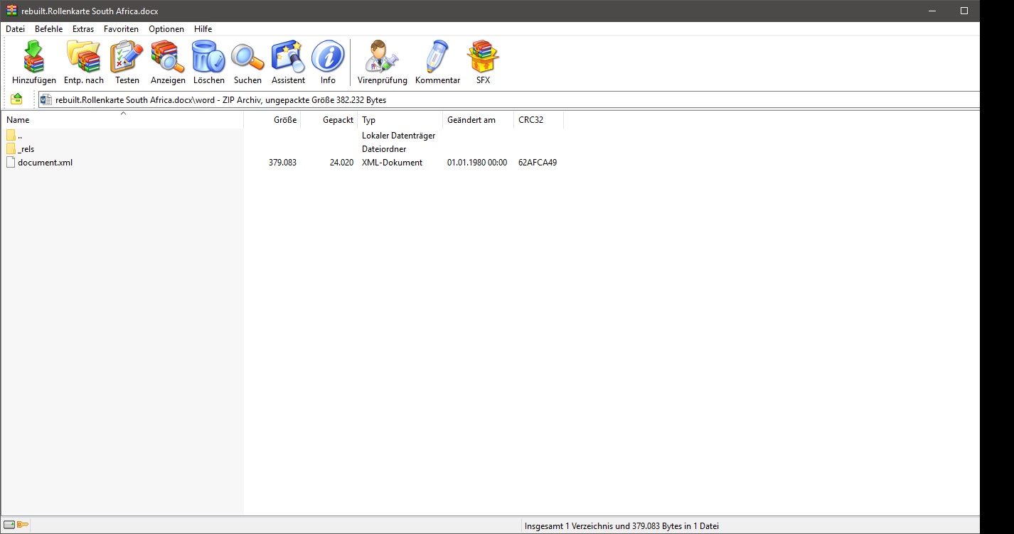

Die Datei ist nicht mehr benutzbar. Schaue mal auf die Größe. 8 KB. Word .docx Dateien sind ZIP Archive. Wenn man die Datei mit einem ZIP Tool öffnet, dann sieht man, was eigentlich drinnen sein sollte. Aber nicht vorhanden ist. Das Archiv ist korrupt und nicht mehr entpackbar.

Was für eine Vorschau? WinRAR öffnet das Archiv auch ohne Probleme. Zeigt alle Dateien an, die in ihm drinnen sind. Aber kann nichts entpacken. Weil das Archiv korrupt ist. Und auch deutlich zu klein.
Wo das Problem entstanden ist, kann man aus der Ferne nicht sagen. Kann alles und nichts sein. Als erstes würde ich den Datenträger beschuldigen, auf dem gespeichert wurde.
zB dieses Datei. 380 KB entpackt, 25 KB gepackt. Das passt nicht zu Deiner 8 KB Datei. Und das ist nur eine Datei aus dem Archiv.

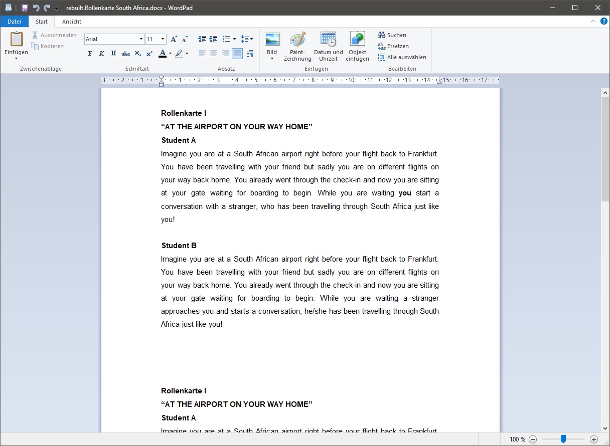

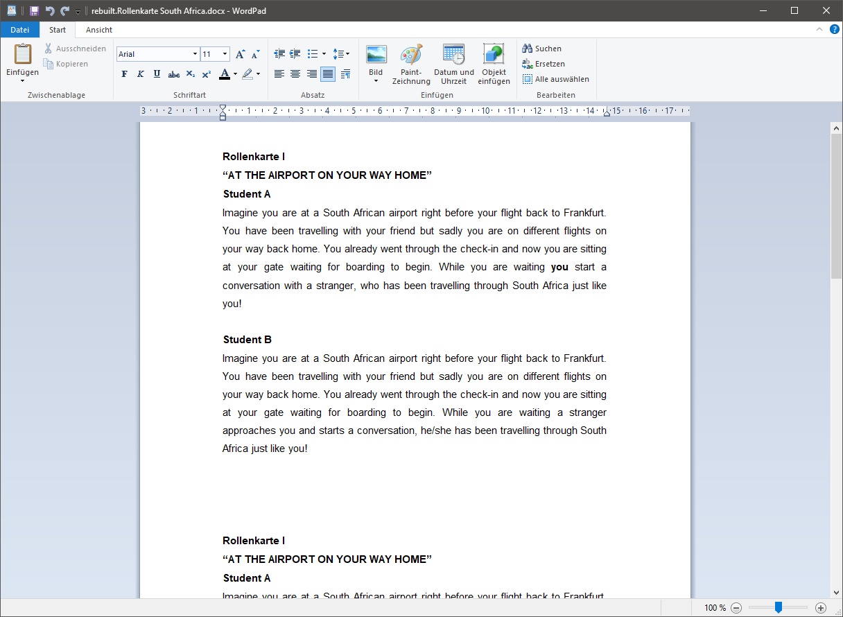

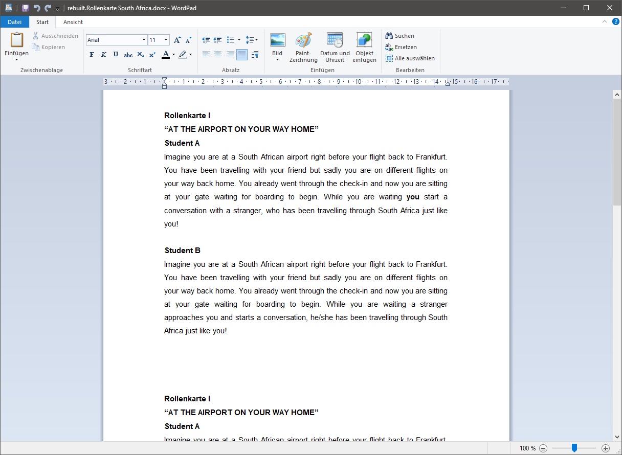

Öffne die Dateien mal mit dem Wordpad, nicht mit Word. Das zeigt Dir zumindest den Text an. Den zusätzlichen Inhalt nicht.
Ich habe zuvor mit der WinRAR eigenen Reparaturfunktion das Archiv versucht zu reparieren. Wichtig dabei, WinRAR zu sagen, das Archiv als ZIP Archiv behandeln.
Dann zeigt WordPad den Inhalt an. Ohne diesen Schritt zeigt WordPad bei mir auch nur ein leeres Dokument an.
