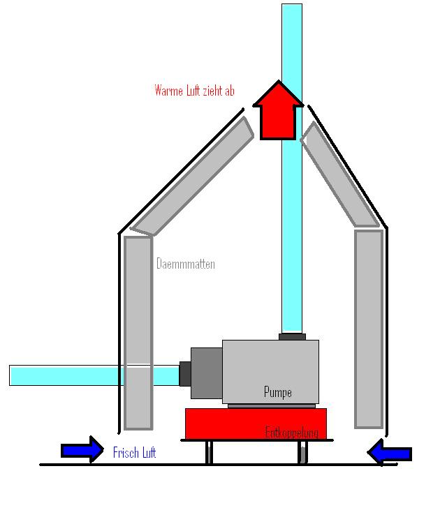

Außerdem gibt es eine Moeglichkeit, die Pumpe leiser zu bekommen, indem man sie daemmt. Sprich eine Art Kaefig herum bauen oder ueberhitzt die Pumpe dann zu schnell?
So in etwa...

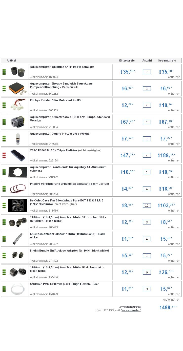

Ich hab' mich doch nocheinmal unsicher geworden, da ich gesehen habe, dass es jetzt doch etwas mehr Durchflusshaemmende Teile werden, als ich anfangs gedacht hatte.
Darum wirft sich wieder die Frage nach der Pumpe auf.
Reicht die Aquastream XT?
Außerdem 10/8 oder 13/10? Ich habe jetzt mal 13/10 genommen, da ich ja schon 4 Radis hab' sowie ein 2 Winkel und natuerlich Mobo/GK/CPU.
die Aquastream sollte da auch reichen, wobei ich definitiv zur D5 tendieren würde.
Wuerde denn die D5 einen merkbaren Temperaturunterschied bewirken aufgrund des besseren Durchflusses oder waere die Aquastream einfach zu laut, da sie eigentlich etwas ueberlastet ist mit meinem System? (oder beides?)
wieso sollte die pumpe mit der größten förderhöhe bei voller leistung eigentlich nich reichen für das system?
und mehr durchfluss sollte quasi nix bringen, weil das wasser fließt selbst bei minimal einstellungen noch so schnell durch die kühler das die gesamte wärmekapazität nicht ausgereizt wird
soll heißen is egal ob du jetz die aquastream oder die laing, leistung haben beide genug und ob man nun 60l/min hat oder 120l/min is defakto egal
