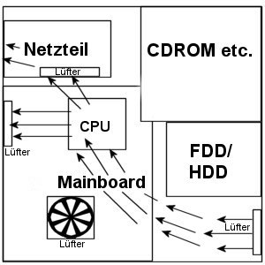

also ich hab 2 120er drin einer vorne an meinen HDD der kühle lüft reindreht und einer weiter oben in höhe der CPU (backplane) der warme luft rausdreht wobei ich den vermutlich drehen werde damit er kalte luft reindreht, ich denke dann sollte einer der beiden Kühler damit auskommen oder? ist es eigentlich von nachteil wenn beide Lüfter kalte Lutf reinbefördern?
Aufjedenfall danke ich euch für eure erstmal hifle
Ja, es könne sich die hitze im Gehäuse stauen weil zwar l
kalte luft rein geht sie sich erwärmt aber nicht rauskommt.
so wie auf dem bild sollte es sein.
