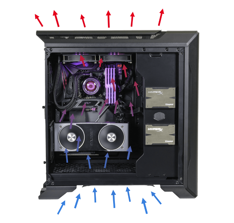

Mal ein paar andere
  • Cooler Master MasterCase SL600
    • 1x USB-C 3.1 (20-Pin Key-A Header), 2x USB-A 3.0, 2x USB-A 2.0, 1x Kopfhörer/Mikrofon, 1x Mikrofon
    • Lüfter
      Lüfter (oben) 3x 120mm (optional) oder 2x 140mm (optional) oder 2x 200mm (optional)
      Lüfter (unten) 2x 200mm, 400-800rpm oder 3x 120mm (optional) oder 2x 140mm (optional)
      Sehr interessante Kühl-Lösung
