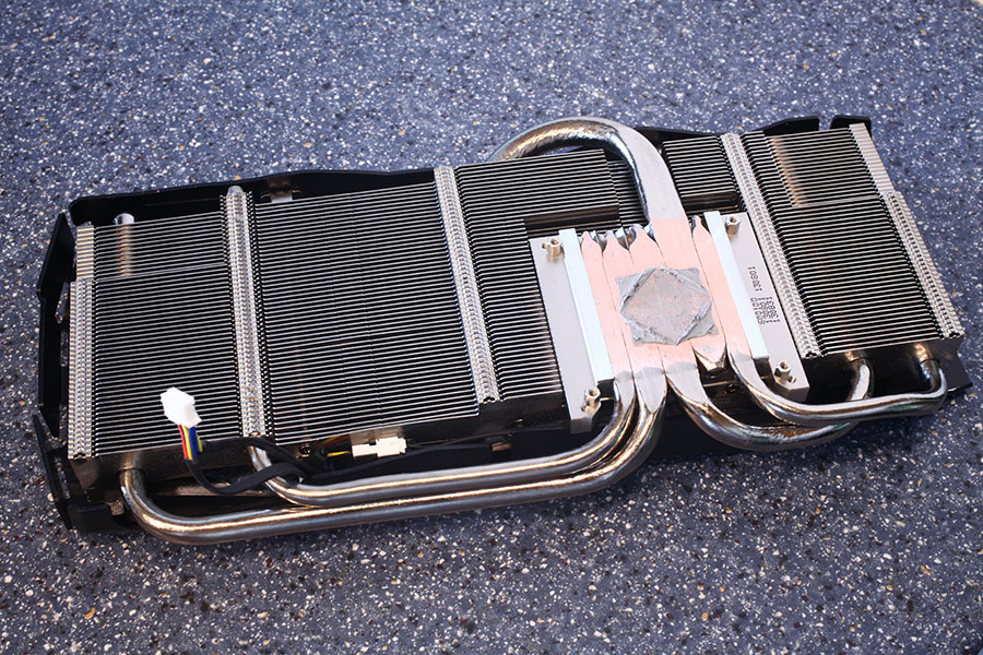

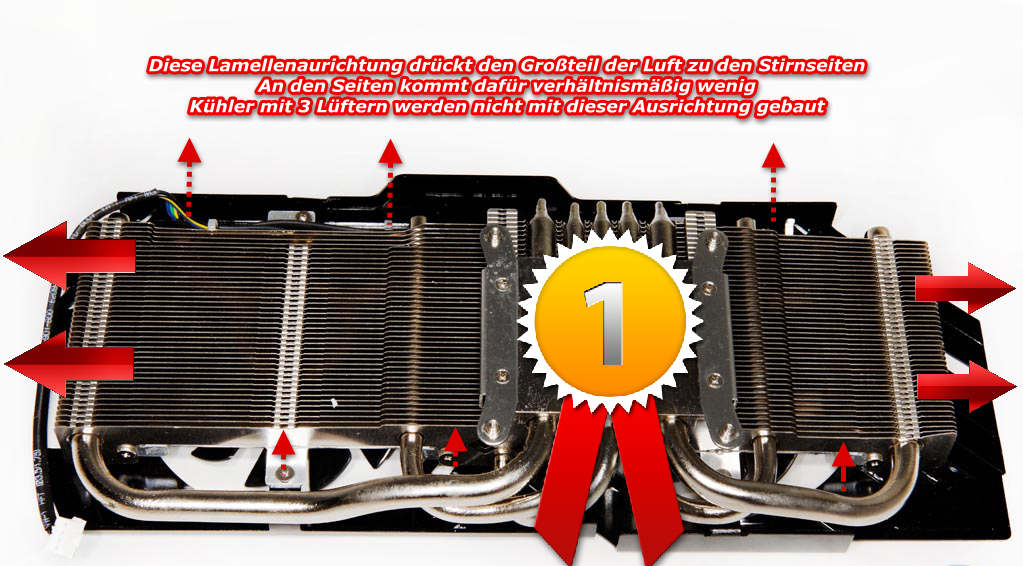

Das mit der Graka oben hat aber auch Einfluss auf die GraKas was später noch folgen werden, weil warme Luft nun mal nach oben steigt.
Du darfst nur GraKas verbauen die solch eine Lamellenausrichtung haben:
Sind sie anders ausgerichtet bleibt die komplette Abwärme im Gehäuse und wird größtenteils gleich wieder von der GraKa angesaugt.
Im allgemeinen ist diese Stellung vom Board alles andere als optimal bei hitzigen Grafikkarten.

Deine Ausrichtung passt ja - war ja nur als TIP für spätere Ausbaustufen zu verstehen.

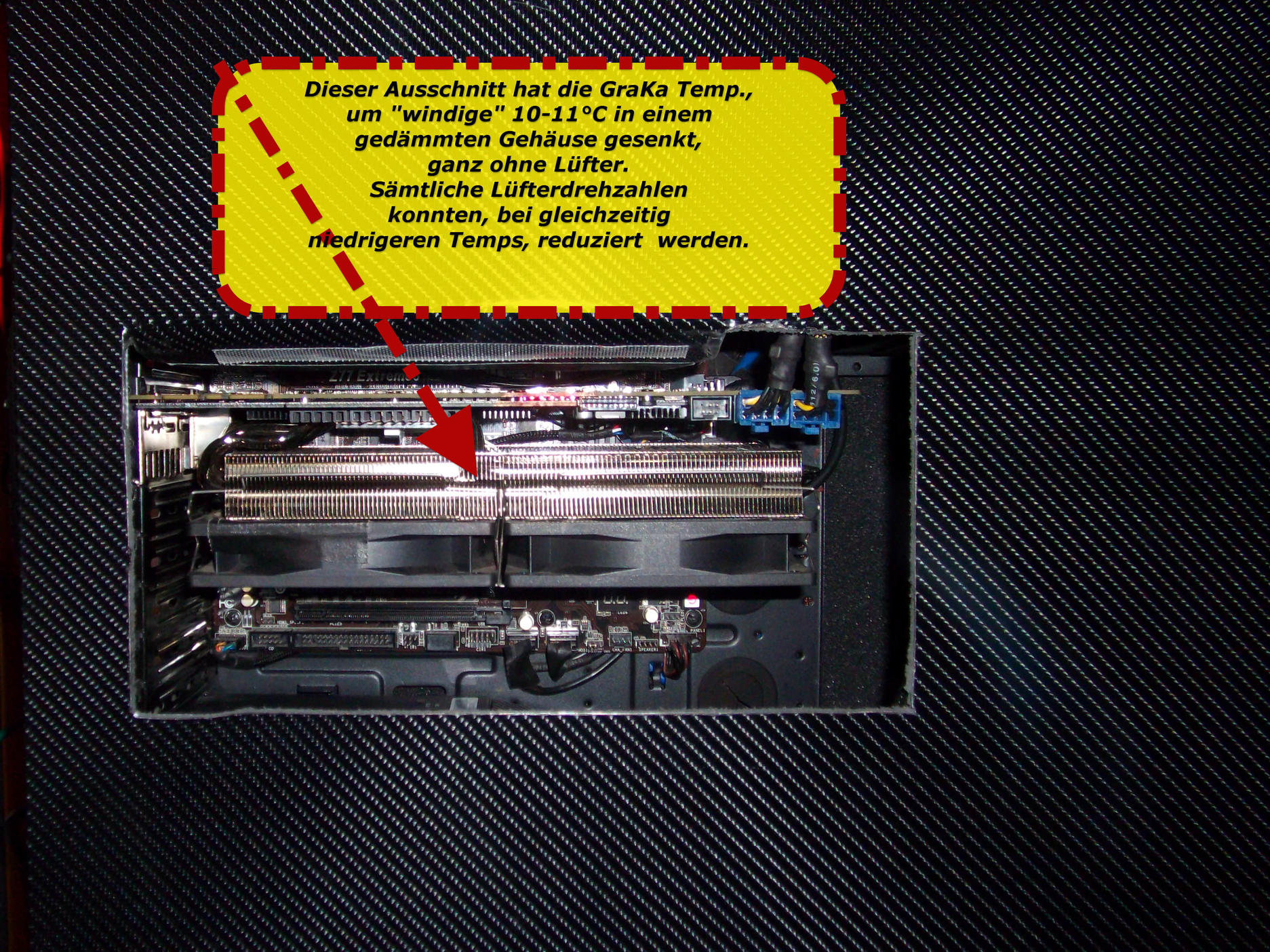

Ein Beispiel mit einer GraKa mit anderer Ausrichtung in einem gedämmten (normalen) Gehäuse:
Die 11°C hauen übrigens nur hin wenn ich in Höhe vom Pfeilende einen Trennsteg einsetzte, vermeidet Verwirbelungen weil sie oben aus bläst und unten anzieht (kann man mit einem Feuerzeug messen:D) .
