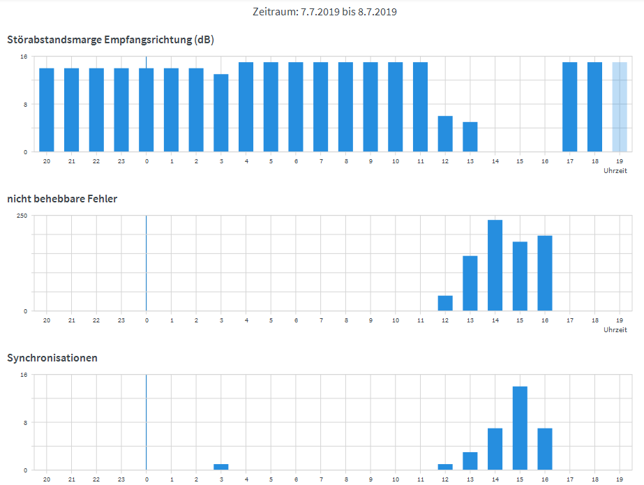

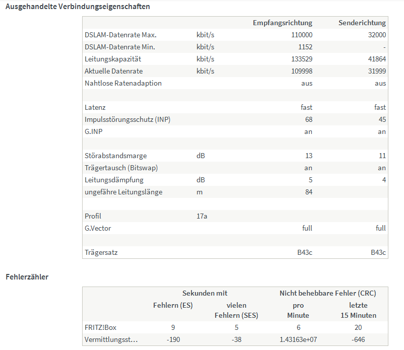

Darauf deuten die Störabstandsmarge (welche sehr stark schwankt) und die vielen CRC-Fehler hin (dabei handelt es sich um Datenpakete, welche schon beschädigt an der FRITZ!Box ankommen). Das Absacken der Störabstandsmarge bewirkt ein Ansteigen der Fehler und schlussendlich den Abbruch.
Ich empfehle, bei Ihrem Anbieter auf eine gründliche Prüfung der Leitung zu drängen. Tipp: Eine einfache Prüfung durch das Callcenter reicht hier nicht aus. Eine solche Prüfung kann nur feststellen, ob die Leitung physisch intakt ist. Etwaige Störsignale o.ä. erkennt eine solche Fernprüfung nicht!

Im Anhang sind zwei Bilder von der Fritzbox Oberfläche eingefügt, welche die Probleme aufzeigen.
Es liegt nicht am Router, DSL-Kabel, TAE-Dose, Verkablung.
