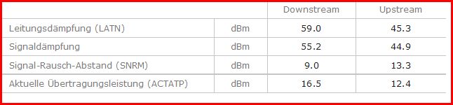

Hallo Freunde,
da meine Verbindung insbesondere beim Upstream sehr großen Schwankungen unterworfen ist, habe ich einen Screenshot meiner Leitungs- und Signaldämpfungswerte angehängt.
Soweit hat mit freenet mitgeteilt, höhere Übertragungsraten seien aufgrund der Werte nicht möglich. Ich denke, ab 70dBm wird es wirklich kritisch.
Aber kann es sein, dass durch die im Anhang befindlichen Werte der Upstream immer wieder einbricht (derzeit 8 KByte/s) ?
Wo könnte die Ursache liegen? Ich weiß, Ihr seid keine Hellseher, aber es leuchtet mir nicht ein, dass bei jedem Fehlerticket an freenet der Monteur die "Stoßstellen wieder auftrennen" muss.
Kann eine Änderung des Wetters mitursächlich für einen Leistungseinbruch beim DSL sein?

Vielen Dank für die Antwort. Allein die hohen Werte können doch aber nicht dafür verantwortlich sein, dass entweder Up- oder Downstream von Zeit zu Zeit einbricht?

Der SNR Margin ist da ja zumindest ok, also da dürfte zumindest in dem zeitpunkt keine Probleme sein. Aber man sieht natürlich jetzt schlecht ob der SNRM sonst absinkt. Wobei selbst dann nicht unbedingt die geschwindigkeit so stark schwanken sollte.

Ich weiß zwar nicht, woher die Weisheiten stammen, 9dB SNR im Downstream sind zwar noch innerhalb der zulässigen Toleranzen, aber selbst bei 55dB Dämpfung aus Erfahrung viel zu niedrig für einen 2000'er Anschluß. Da sollten schon etwa 20dB normal sein. 55dB sind für DSL 2000 allerdings auch schon grenzwertig.

Oha, da kommen wir der Sache näher, Du hast eine TAL. Und die hat die Eigenart, daß die Telekom nur eine galvanisch intakte Leitung bereitstellen muß. Was auch die Aussage
HeinzNeu schrieb:
Selbst der Arbeiter der Telekom meinte, da sei kein Problem vorhanden.
bekräftigt. Liegt der Gleichstromwiderstand und das Nebensprechen innerhalb der zulässigen Grenze und hat die Leitung keine Erd- und Kurzschlüsse, ist die Leitung für die Telekom und entsprechend ihrer Verpflichtungen in Ordnung. Der Rest hat sie nicht zu interessieren, das ist ausschließlich Sache des Technischen Netzbetreibers.

@TE: ich habe ja bereits geschrieben, daß der SNR im Downstream zu niedrig ist. Die Ursache dafür liegt manchmal am Endgerät, meist an der Leitung. Da aber Deine Leitung offenbar entsprechend den Anforderungen des Gesetzgebers in Ordnung ist, die Kriterien habe ich weiter oben beschrieben, hast Du wenig bis keine Möglichkeiten der Einflußnahme. Dein Ansprechpartner ist, wie gesagt, Dein Netzbetreiber.

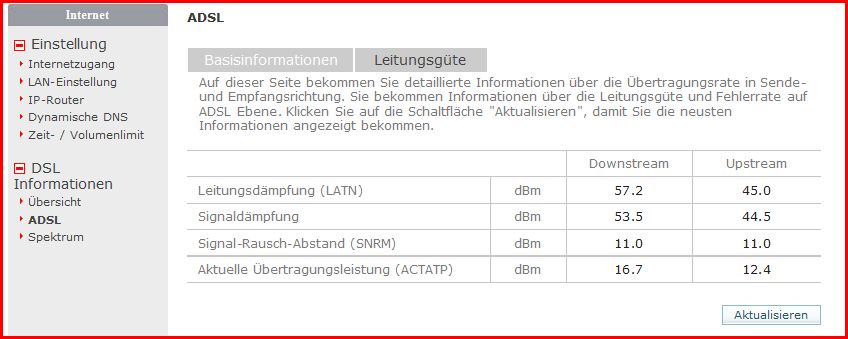

Inzwischen ist es mir auch gelungen, mit dem Tech.-Supp. von freenet zu sprechen. Die haben einen Port-Reset gemacht. Nunmehr habe ich im Upstream ca. 40 KByte/s. Die SNr-Werte betragen jetzt 11.0 (s. Screenshot). Zuvor 9.
Der PC baut jetzt auch viel schneller die Bilder auf.
Ich habe LAN.
Ich versuche mal mit TuneUp die Sync.-Werte herauszubekommen.
