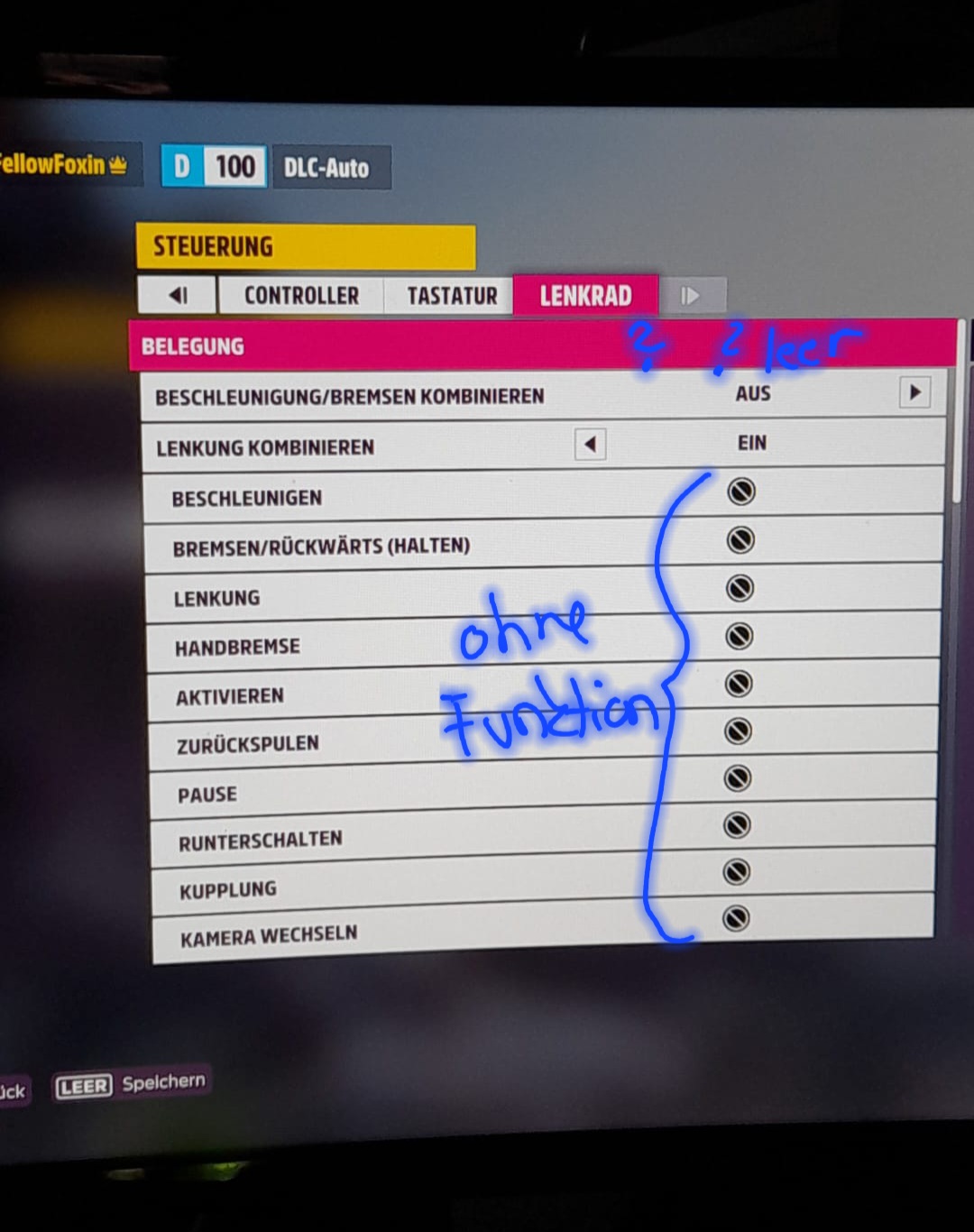

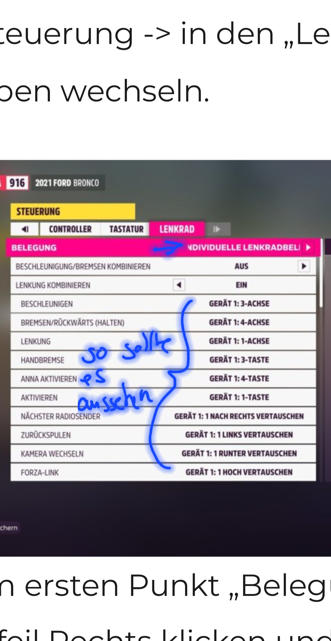

Hallo liebe Community,
Ich hoffe, hier kann mir einer helfen. Der Support konnte es leider nicht (allgemeine Dinge hatte ich vorher schon gecheckt).
Also: mein Sohn spielt am PC. Er hat das Ready2Gaming Multi Wheel Pro und dazu das Forza Horizon 5 bekommen.
Nun ist es so, dass das Lenkrad eigentlich mit dem Spiel kompatibel sein soll.
Das Lenkrad wird vom PC erkannt, bei einer Funktionskontrolle im System erkennt der PC auch jede einzelne Funktion (Pedale Schaltung, Lenkrad/Knöpfe am Lenkrad).
Im Spiel wird das Lenkrad auch angezeigt, aber es sind dort fast alle Funktionen gesperrt.
Woran könnte das liegen?
Treiber sind runtergeladen und installiert, Windows auf dem aktuellsten Stand.
Anbei sind zwei Bilder, wie es aussehen sollte und wie es bei uns aussieht.
Vielen Dank schonmal.
Lg Ro

Ja, alles gemacht. Der Anleitung kann man leider nicht gänzlich folgen, weil die Knöpfe/Tasten nicht anwählbar sind im Spiel (wie auf dem Foto erkennbar.)
Bei Need for Speed haben wir keine Probleme

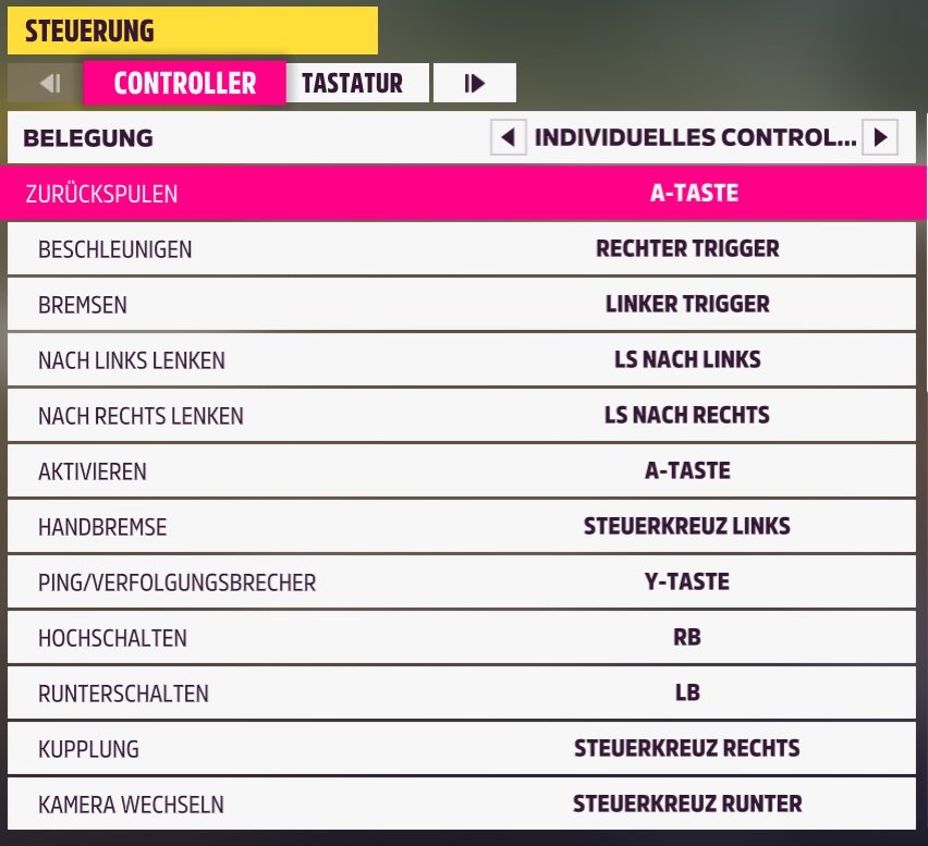

Hallo Rollin,
nach stundenlanger Rechereche, unzähligen Versuchen mit VJoy und ForzaEmuWheel und dem Rückstieg auf Windows 10 habe wir das Ready 2 Gaming Wheel unter Forza Horizon 5 (Microsoft Store Version) zum Laufen gebracht.
Nach der Installation der Treiber wird das R2G Wheel dann als 'SUZUKA RACING WHEEL' angezeigt.
Insofern habe ich auch nach Anleitungen zu diesem Thema gesucht.
Der entscheidende Hinweis hat sich auf der Support-Seite des Suzuka Wheel 900R gefunden.
In diesem Video wird gezeigt, dass beim ziehen des Steckers der Schalteinheit das Lenkrad von Forza Horizon erkannt wird, jedoch nicht als Gaming Wheel, sondern als Controller! (siehe Anhang)
Egal, die Belegung ist damit Konfigurierbar und es kann in FH5 verwendet werden.
Wie gesagt, wir haben die Microsoft Store Version im Einsatz, die unterscheidet sich von Steam, etc.
Vielleicht funktioniert es bei Euch aber ebenfalls mit diesem Kniff.
LG Wolfgang
