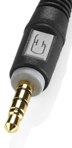

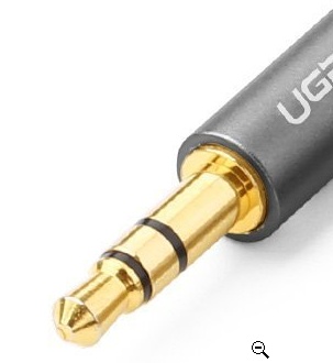

Splitter:
Headset Adapter:
Ein Headsetstecker hat eben viel mehr Leitungen. Er muss Kopfhörer und Microsignal verarbeiten.

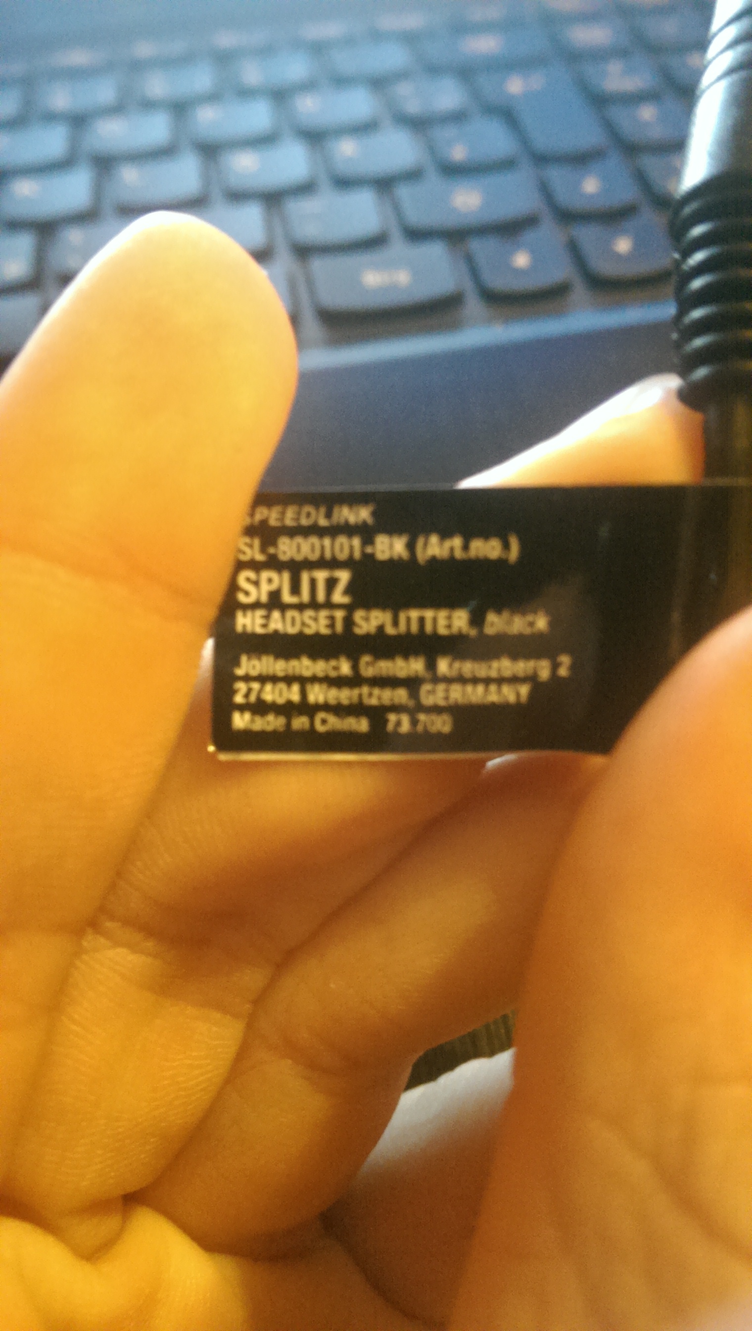

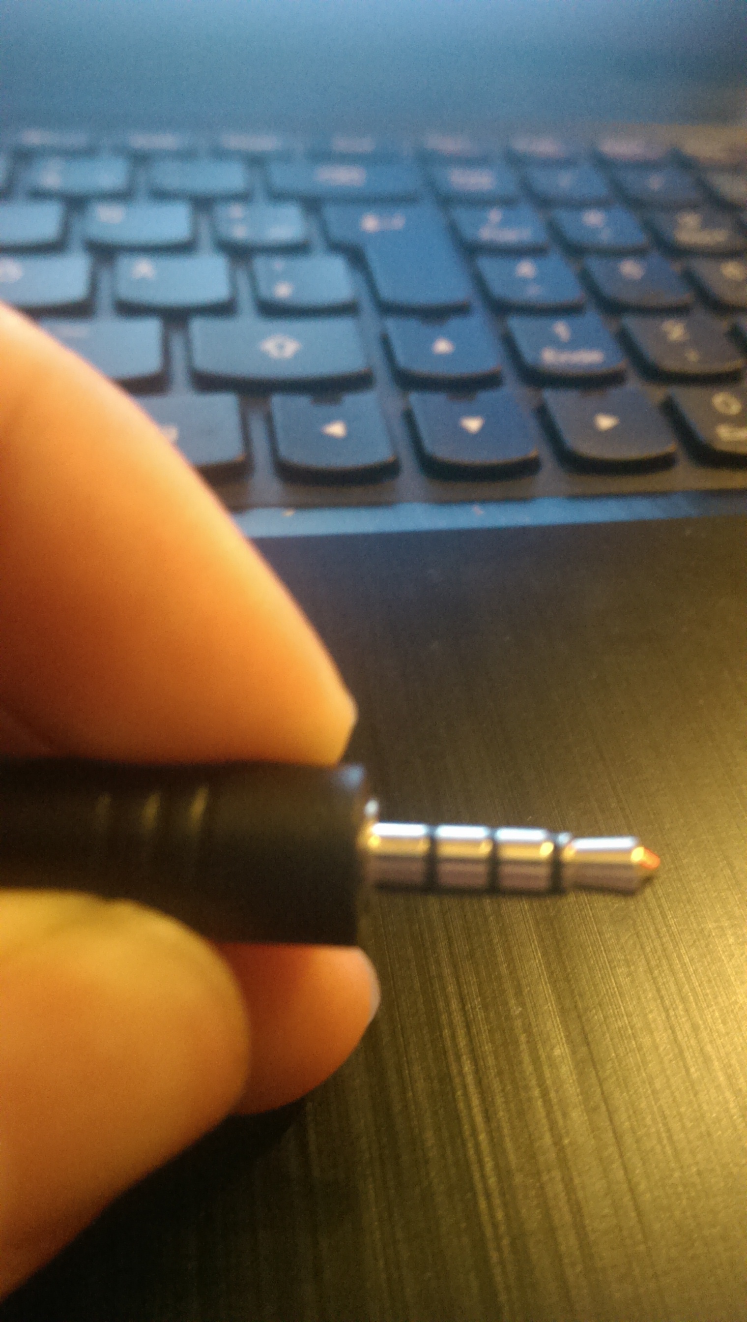

Meiner hat unten drei schwarze striche und auf der verpackung stand auch er wäre für gleichzeitigen gebrauch von audio und mikro zu gebrauchen ^^ das kabel ist schon das richtig
Dann ist es kein Splitter. Wenn er so aussieht, wie Du es beschreibst. Ein Foto des Steckers wäre dann hilfreich.
Und wäre es richtig, würde es wohl funktionieren. Der 4 polige Klinken Anschluss für Headsets ist auch Standardisiert.
Das ist der Stecker, habe auch nochmal ein bild von seinem Etikett angehängt.
Der sollte richtig sein. Hast Du noch ein anderes Micro / Kopfhörer, mit dem Du gegen testen könntest?

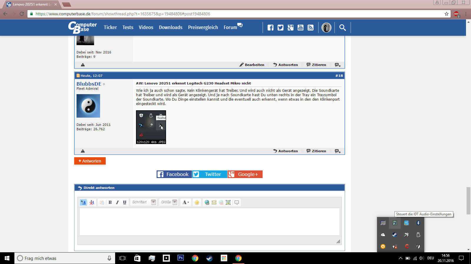

Wenn überhaupt, dann wird das einstecken durch den Treiber erkannt und erscheint in dem Tray Tool der Soundkarte. Wenn vorhanden.
Was istn das Tray tool o.o Die kopfhörer haben keine treiber
Wie ich ja auch schon sagte. Kein Klinkengerät hat Treiber. Und wird auch nicht als Gerät angezeigt. Die Soundkarte hat Treiber und wird als Gerät angezeigt. Und je nach Soundkarte hast Du unten rechts in der Tray ein Traysymbol der Soundkarte. Wo Du Dinge einstellen kannst und die eventuell auch erkennt, wenn etwas in den den Klinkenport eingesteckt wird.
Könnte es das hier sein ?Screenshot (12).png. Dort ist leider nichts einzustellen
