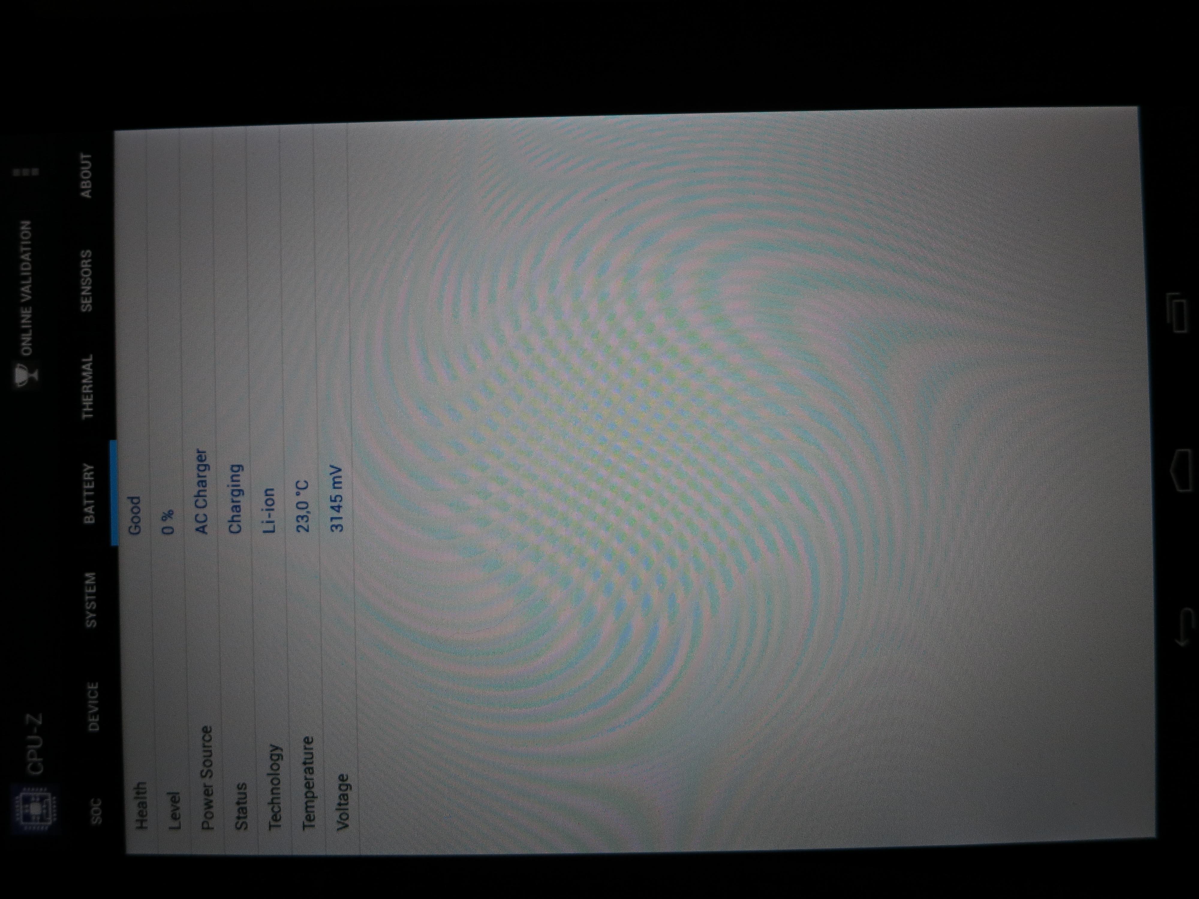

Anbei ein Foto von CPU-Z. Was sagt mir das jetzt?
Moin, was würdet Ihr denn zur Spannung von 3,145V bei einem LiPo Akku von solch einem Tablet sagen? Ist das schon tiefentladen oder wie sind da normalerweise die Spannungen von voll,mittel,leer?

Also in der Regel geht ein Akku heutzutage nicht auf 3,1V herunter. Natürlich kann es Ausnahmen geben. Aber wenn er lädt, lass ihn man dran.
