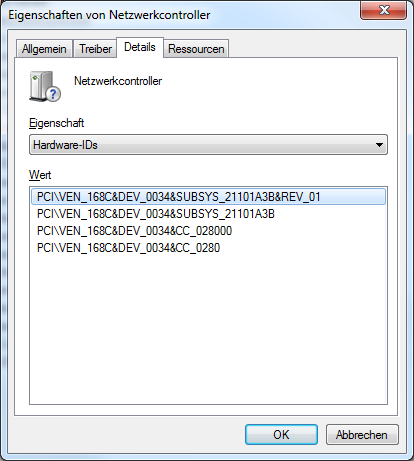

Chipsatz Treiber sind drauf, aber ein PCI Gerät steht noch mit ! im Geräte manager kla was es sein könnte USB 3.0 LAN WLAN Audio BT ist alles installiert.
Ein anderes Problem ist das es die BT Maus die ich "angeschlossen" habe nach 5 mins nicht mehr geht und auch erst wieder nach einem neustart egal ob ich sie neu hinzufüge oder sonstwas.
Mach auch mal so einen Screenshot von dem nicht installiertem Gerät !

DaS PCI Gerät ist PCI\VEN_10EC&DEV_5229&SUBSYS_500017AA Realtek PCIe Card reader ok installiert und läuft.
SP1 rauf + einige updates und siehe da auf mal geht es doch. komisch das es am anfang mit SP1 nicht ging.
