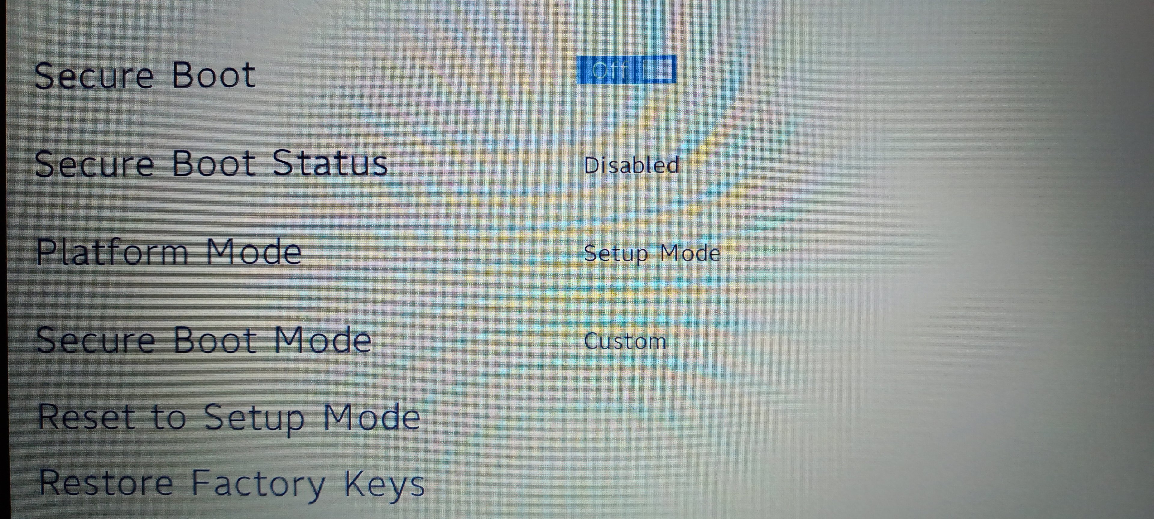

Secureboot deaktiviert?
Danke - ja, ist deaktiviert
Viele Optionen gibt es hier nicht im BIOS....

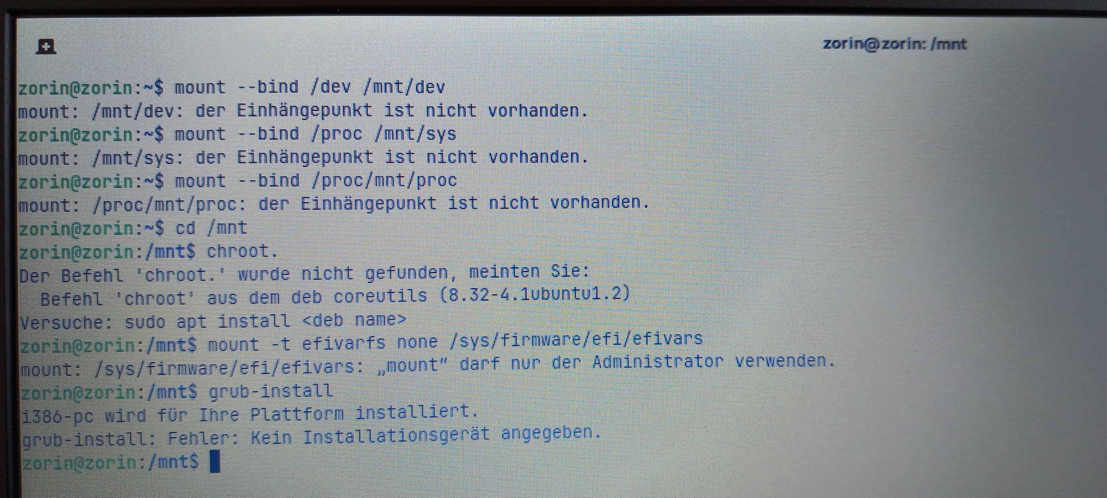

Mal bitte vom usb stick starten, die konsole öffnen und das eintippen:
mount --bind /dev /mnt/dev
mount --bind /proc /mnt/sys
mount --bind /proc /mnt/proc
cd /mnt
chroot .
mount -t efivarfs none /sys/firmware/efi/efivars
grub-install
und dann bitte mal die Ausgabe hier posten. Im Grunde versuchen wir das, was während der installation eigentlich geschehen sollte einfach nochmal.
Reaktionen: species_0001
Danke für die Unterstützung!
Hier die Ausgabe.

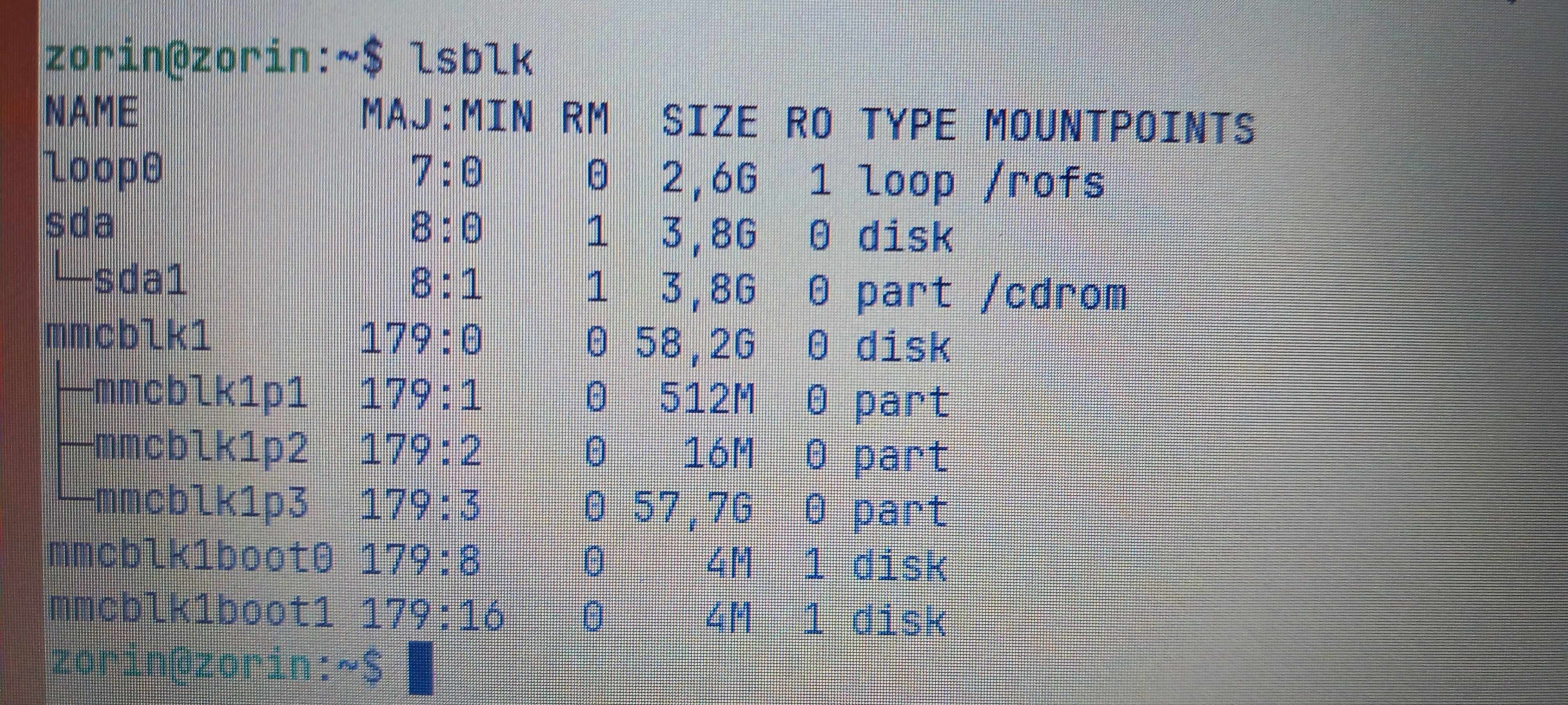

Entschuldige, war mein Fehler, wir müssen natürlich zuerst die Partitionen einhängen.
/ wird als /mnt und /boot/efi als /mnt/boot/efi gemountet. sdxY musst du entsprechend der ausgabe von lsblk abändern
lsblk
sudo mount /dev/sdxY /mnt
sudo mount /dev/sdxY /mnt/boot/efi
Damit sollte dann das funktionieren.
sudo mount --bind /dev /mnt/dev
sudo mount --bind /sys /mnt/sys
sudo mount --bind /proc /mnt/proc
sudo chroot /mnt -> wechsel vom usb zum Desktop
mount -t efivarfs none /sys/firmware/efi/efivars -> mounten des nvrams
efibootmgr -> liste der im nvram hinterlegten OS, theoretisch muss Zorin da schon stehen...
grub-install --verbose --no-nvram --removable
update-grub
du kannst das ganze erst ohne --no-nvram --removable probieren. ich vermute das das problemlos durchläuft, das Problem aber bleibt. durch --no-nvram --removable wird dem bios vorgegaukelt, das er von einem usbstick bootet obwohl er von ssd startet, denn diese nutzen den nvram nicht. Löst das Problem nicht aber umgeht es.
Falls der Rechner immer noch nicht startet, würde ich dich bitten, hier in der Linuxrubrik, mit verweis auf den Beitrag hier, einen neuen Beitrag erstellen. Denke da wird dir eher geholfen. Denn das ganze hat eher weniger mit Laptops zu tun und mehr mit grottiger uefi implementation.
Holla, die Waldfee - das ist doch aufwändiger, als ich dachte.
Das muss ich mir heute Abend mal in Ruhe ansehen.
Vielen Dank nochmal für die Mühe!
Sorry, welche Ausgabe von lsblk soll ich in der weiteren Eingabe verwenden?

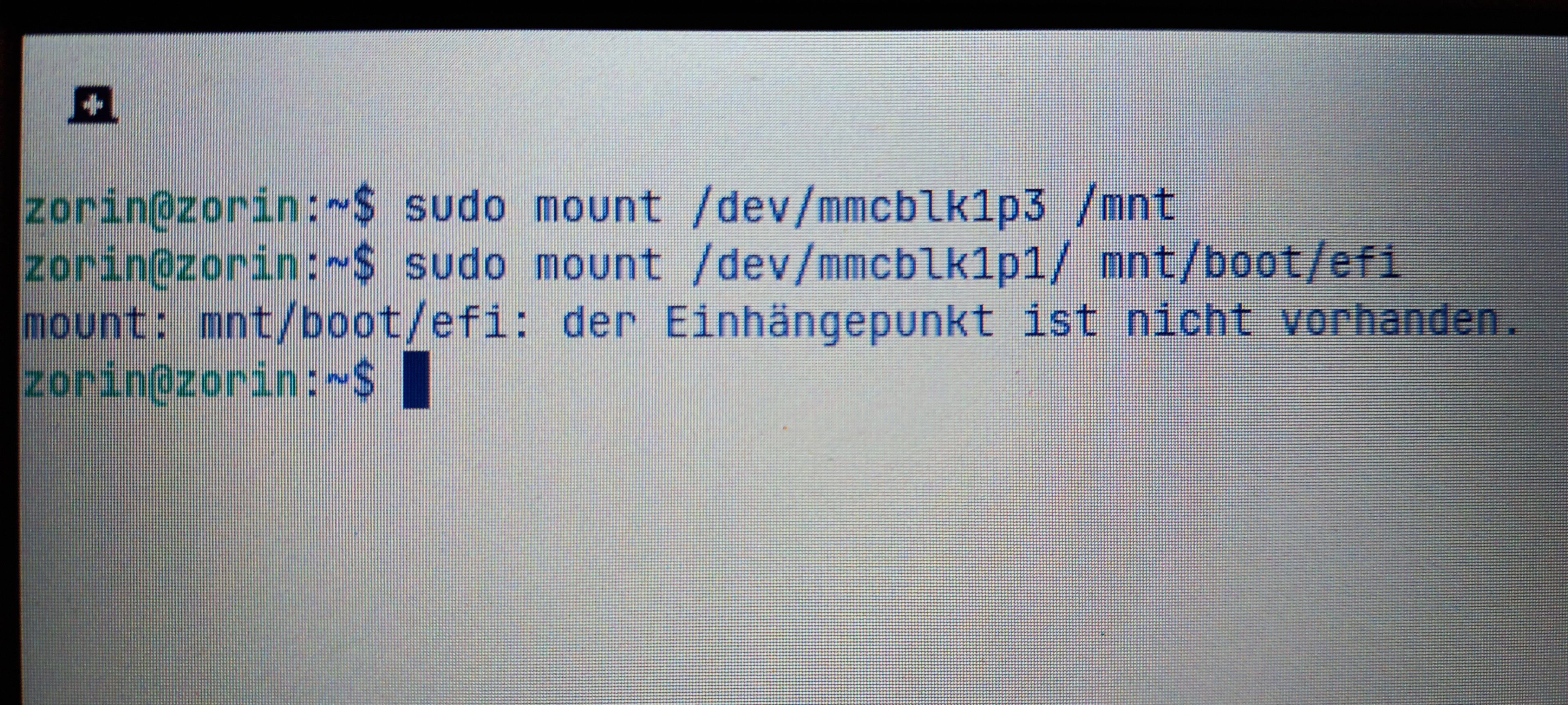

sudo mount /dev/mmcblk1p3 /mnt
sudo mount /dev/mmcblk1p1 /mnt/boot/efi
Vielen Dank nochmal an Dich, ILoveShooter132
Leider komme ich nicht voran :-(
Ich werde das Thema dann demnächst im Linux Bereich neu angehen.
