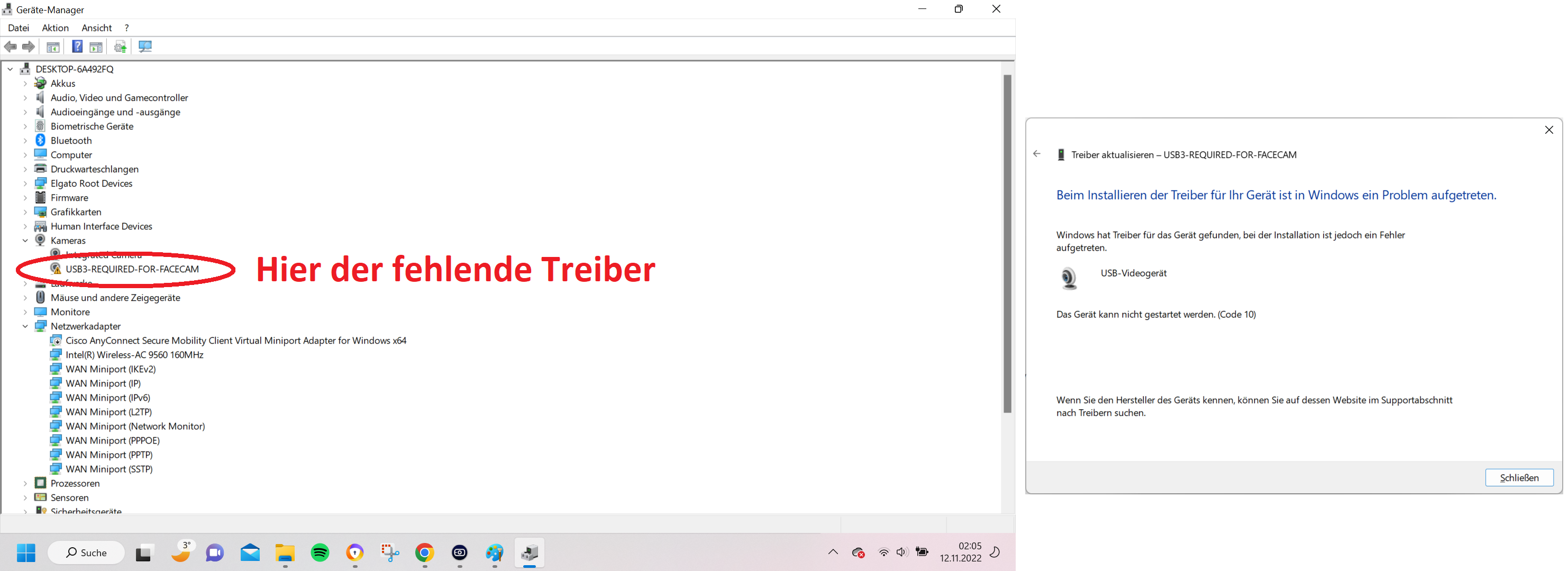

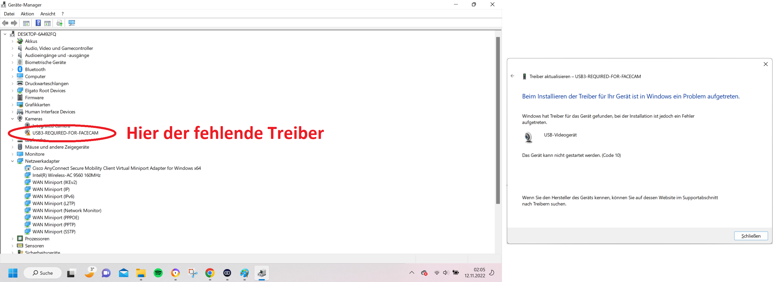

Mir ist vor ein paar Wochen mein Lenovo Notebook unglücklich heruntergefallen und seit dem habe ich Probleme mit dem Sound. Manchmal passiert es sogar dass das Headset ausfällt. Ansonsten keinerlei anderweitige Probleme anderweitig gehabt.

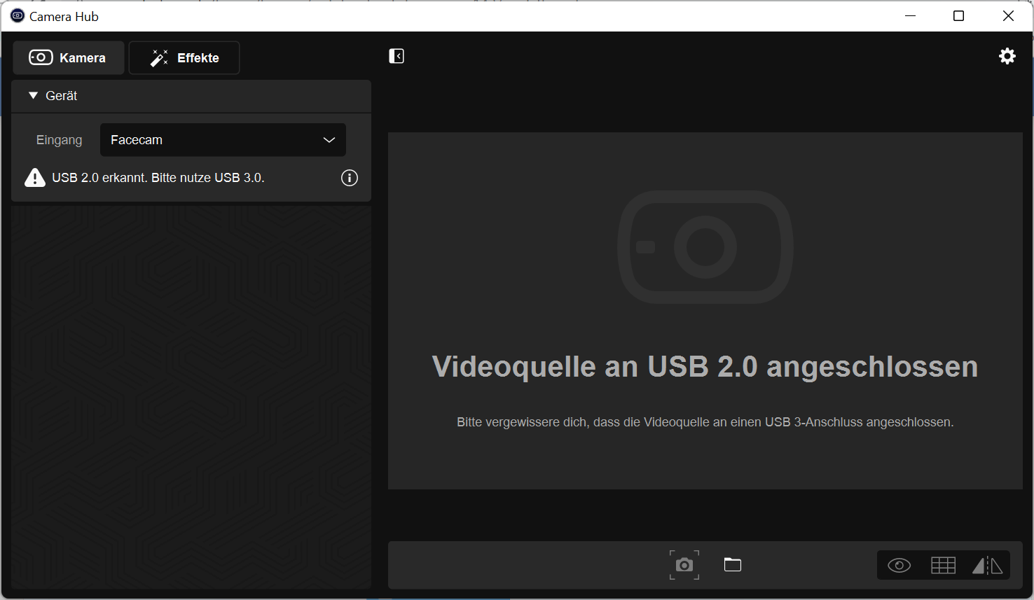

Und nun habe ich mich fürs Streaming eine neue Ausrüstung von Elgato zugelegt. Die Elgato Facecam Webcam und das Elgato Wave 3 Mikrofon.
Das Mikrofon funktioniert ohne Probleme. Die Treiber wurden dementsprechend installiert. Hingegen bei der Elgato Facecam die USB 3.0 Anschlüsse nicht richtig zu funktionieren scheinen. Können die durch den Sturz mit beschädigt worden sein? Mein Notebook verfügt über zwei USB 3.0 Anschlüsse (SS + SS↯ > Ladefunktion). Ich verstehe deshalb nicht warum die Webcam nicht angenommen wird.

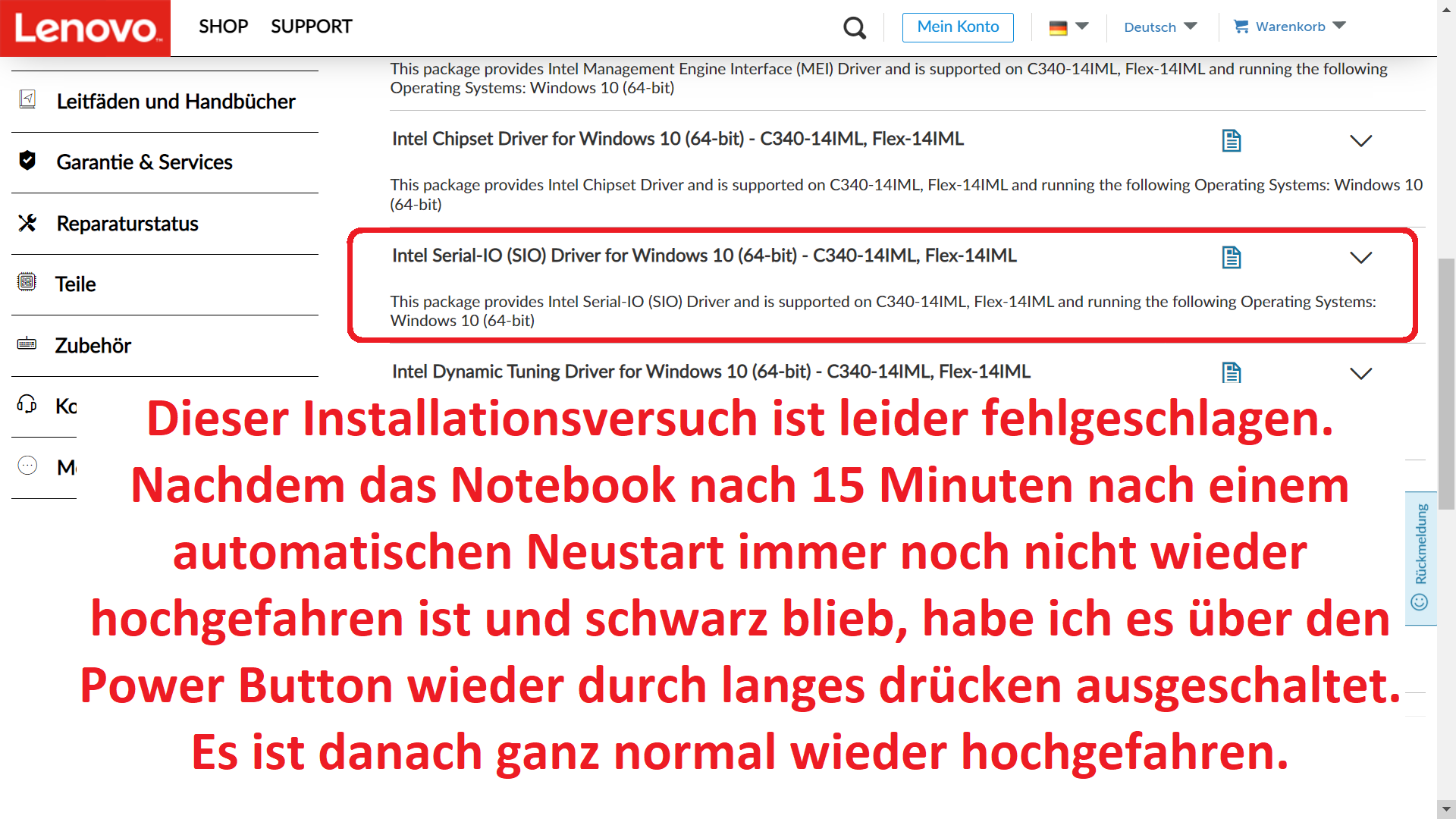

Ich habe schon versucht alle Treiber zu installieren, aber auch Fehlanzeige.

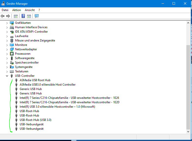

Ob deine USB Controller OK sind solltest du ganz unten sehen im Gerätemanager (markierung Bild).
Hier stimmt eher was mit der CAM bzw deren Treiber oder gar Windows nicht.
Zumal das Micro ja ohne Probleme funktioniert dort, andere Geräte wohl auch.
Sind unter USB-Controller, USB 3 Geräte gelistet?
