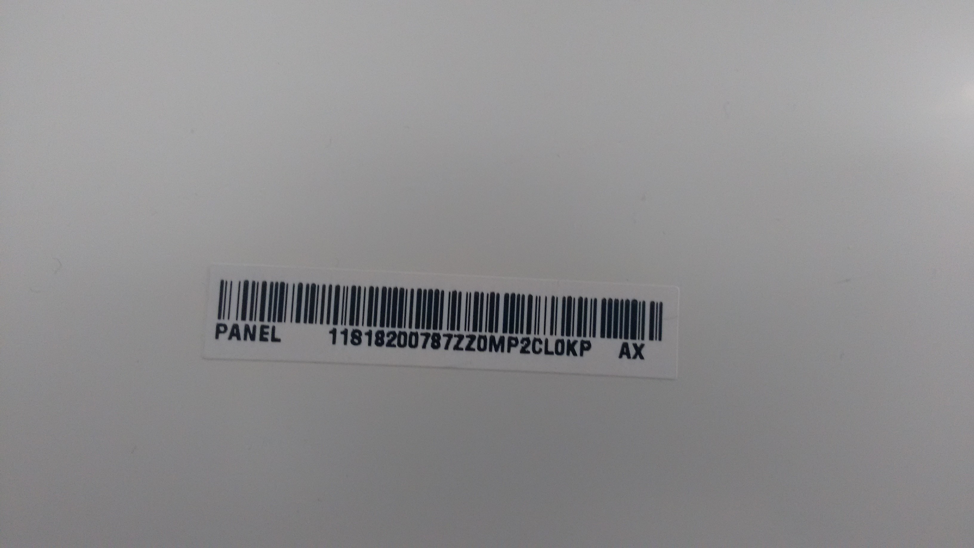

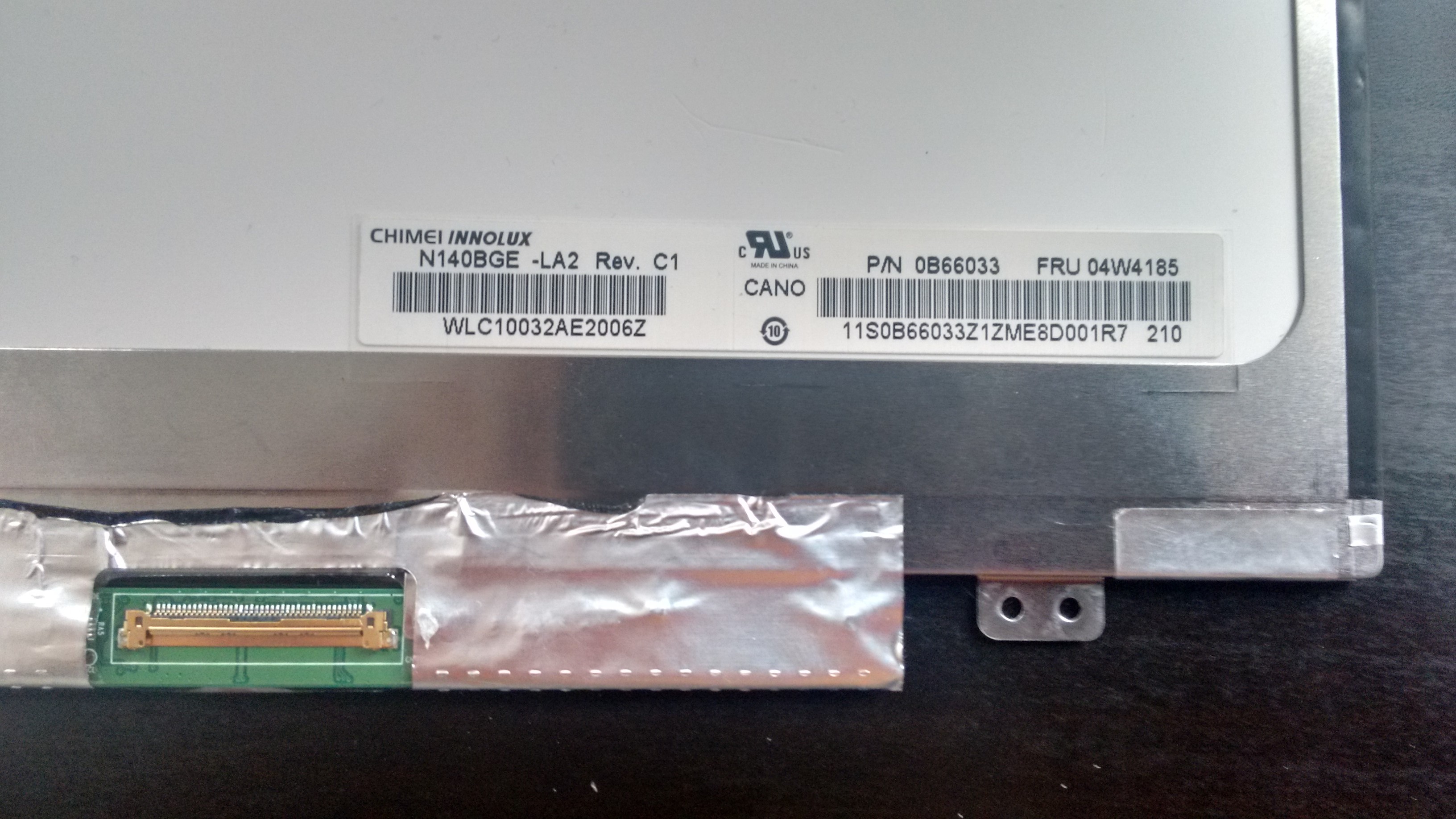

Wie lautet denn die genaue Bezeichnung von deinem alten Display ? Am besten mache mal ein Foto vom Aufkleber.
Es gibt übrigens keine Notebooks, wo nur ganz bestimmte Displays passen, das ist alles genormt. Einige Hersteller lassen aber nur gewisse Modelle zu. Moselbär hat schon nicht unrecht... 200Euro für einen simplen Displaywechsel ist echt eine Frechheit, selbst die Ebay Displaywechselangebote liegen bei dem Gerät um die 100Euro http://www.ebay.de/itm/Notebook-Dis...575863?hash=item4199490d77:g:DHQAAOSwgQ9ViWHh

Hier sind die Aufkleber die auf dem alten Display oben sind:
Das Kabel ist garantiert ordentlich angebracht.
