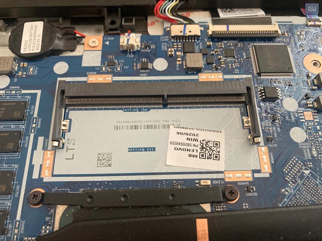

Vermutlich ist der Ram-Slot defekt. Falls das wirklich so ist, bedeutet das einen wirtschaftlichen Totalschaden, weil du das ganze Mainboard tauschen müsstest, was 1) ggf. gar nicht auf dem freien Markt erhältlich ist & 2) vermutlich den Restwert des Gerätes bei Weitem übersteigt.
Siehst du irgendwelche physischen Veränderungen am/im/um den Slot?
Ist eher ungewöhnlich das sowas durch Sonneneinstrahlung passiert.

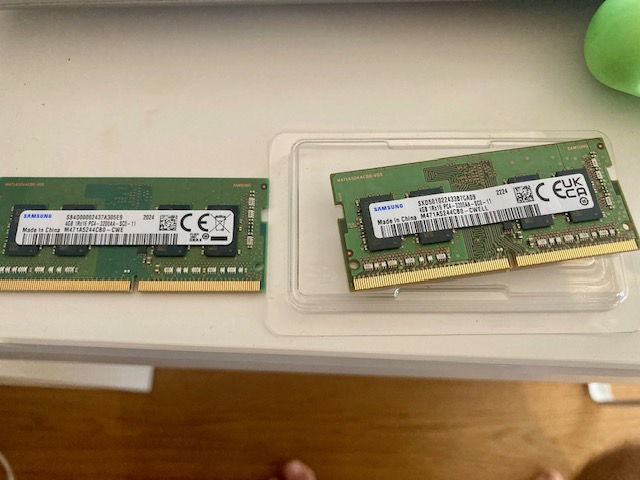

Theoretisch ist der RAM mit 3200Mhz zu hoch getaktet, sollte sich aber eigentlich automatisch dem Takt des verlöteten Teils angleichen. Geizhals schreibt der zweite Riegel ab Werk hätte 2666Mhz.
Ich habe hier mal Bilder (falls die Auflösung zu niedrig ist, kann ich auch eine größere Version anhängen) von dem RAM-Slot hinzugefügt. Und auch den alten(links) und den neuen Arbeitsspeicher(rechts).
Ich habe keine Auffälligkeiten erkennen können, habe hier leider aber auch keine Erfahrungen.
