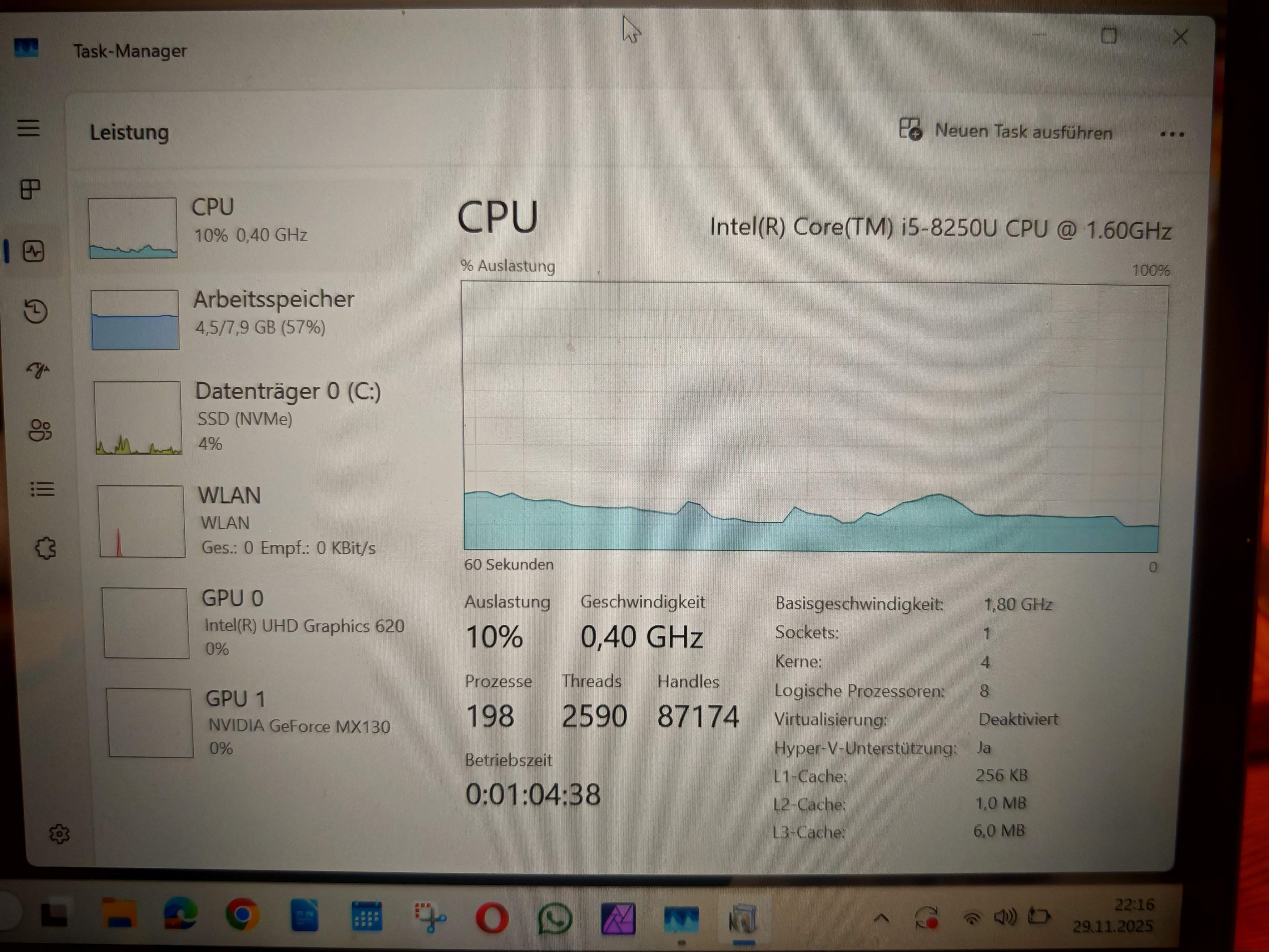

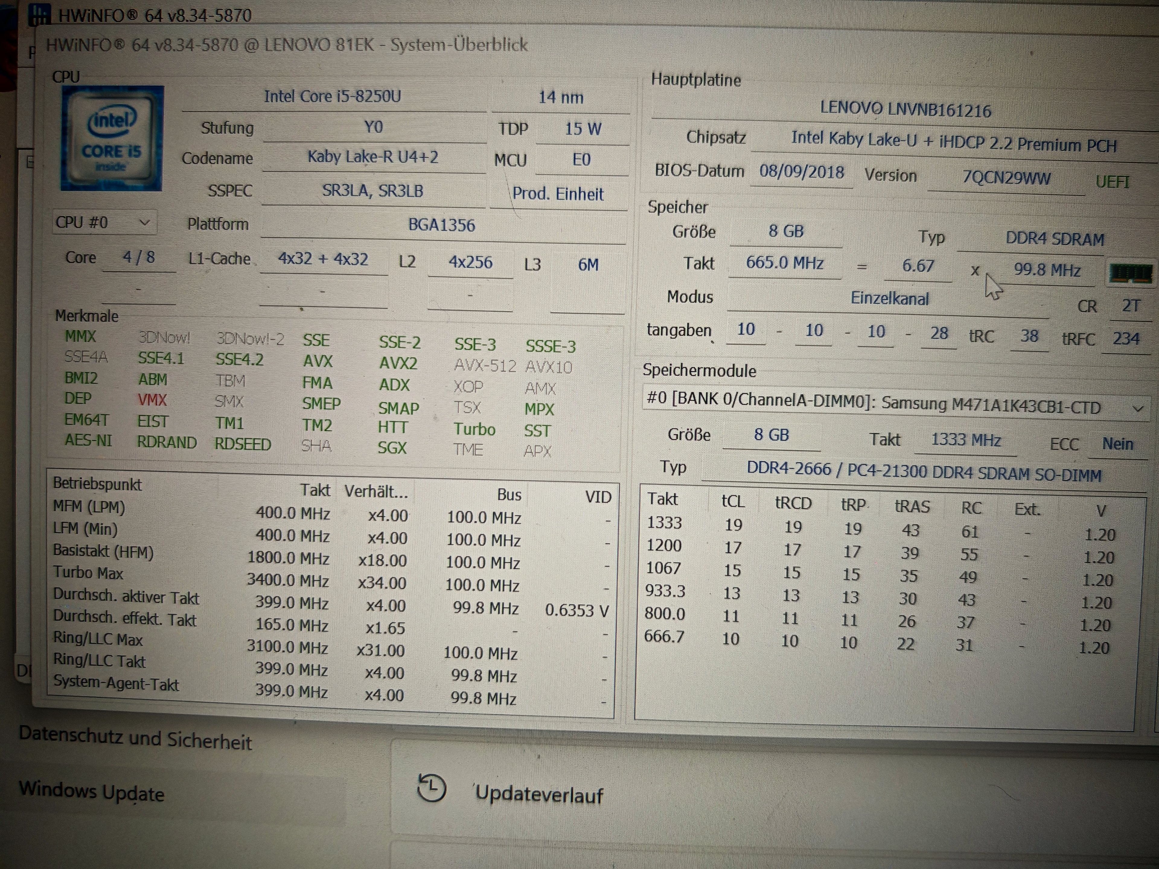

Aktuell habe ich im Freundeskreis was Spannendes in Form eines Lenovo Laptops. Dieser ist laut Aussage plötzlich sehr langsam geworden und ich konnte ihn mir zumindest mal kurz anschauen (und habe Bilder nachgereicht bekommen, Sorry deswegen schon einmal für die Quali, ich habe vergessen Screenshots zu machen). Offensichtlich läuft der i5-8250U nur noch mit 400 MHz und erreicht auch damit eine max. Auslastung von 20 %.
Was ich auf die schnelle gecheckt und soweit okay war, ist das BS, die Treiber und ich habe mal mdsched.exe laufen lassen. Dies lief sehr langsam, aber ohne Probleme, durch. Was mir aufgefallen ist, ist, dass das BIOS nie upgedatet wurde. Allerdings ist der Akku durch und hat auch nach längerem Laden max. 13 % Kapazität und das aktuelle BIOS lässt sich erst ab 30 % aufspielen.
Hier 2 Bilder dazu:
Nun die Fragen: Hat jemand eine Idee, wo das Problem liegen könnte? Dass der Akku so mies ist, dürfte ja nicht die Leistung beeinflussen, weil das Teil eh nur noch am Kabel hängt. RAM und CPU scheinen, wenn auch langsam, noch zu funktionieren.

Die Megaherzzahl der CPU im Taskmanager ist leidlich ungenau.
Installiere mal CPU-Z oder HWMonitor.
Dann sieht man die genaue Taktgeschwindigkeit.
Außerdem kannst Du mal im Taskmanager auf den CPU-Auslastungsgraphen mit der rechten Maustaste drauf klicken und dann alle "Graph ändern in > Logischen Prozessoren anzeigen" und "Kernelzeiten anzeigen" anklicken.
Dann noch einmal einen Screenshot posten.

Siehe erstes Bild.
Galt für alle (4) Kerne bzw. (8) Threads. Hab ihn aber erst Ende Dezember wieder in den Fingern zwecks neuen Bildern bzw. müsste es jetzt via TeamViewer nachholen.
