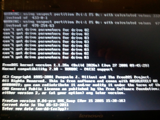

hi
ich bekomm folgende Fehlermedlung beim S205
WARNING: using suspect partition Pri:1 FS Oc: with calculated values 332...
can't get drive parameters for drive 02
siehe bild (sorry is bisschen verschwommen)
jemand ne idee?
hab mit dem HP tool formatiert und die dateien dann einfach draufkopiert.
hat sich erledigt.
nochmal formatiert... dann gings
