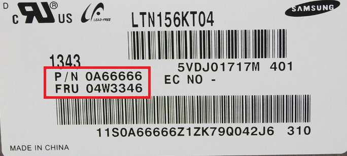

Die original Displays erkennst du immer, wenn dort die Produktnummer sowie die FRU Kennung mit drauf klebt.
Und was die Windows 11 "Tauglichkeit angeht", da ist nahezu jedes Notebook tauglich. Auf dem T530 kann man, dank TPM 1.2, sogar das offizielle unangepasste Image nehmen von Microsoft. Einzig ein Upgrade von Windows 10 auf Windows 11 wird nicht funktionieren, aber das sollte man eh nicht machen :)

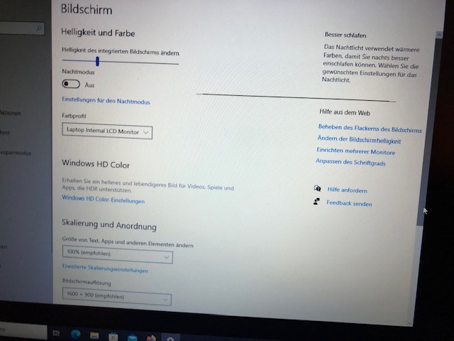

Die Auflösung beträgt 1600x900. Mal seh`n, ob das klappt. Meine Frau hat gerade ein Foto mit ihrem Handy gemacht und mir per mail geschickt. Da kann man rechts sehr gut den langen schwarzen Streifen seh`n.

Wie oben geschrieben, die beiden Panels sind baugleich mit deinem, für dein T530 und ja, sie sind gebraucht. Da brauchst du kein Adapter oder sonst was... einfach dein Panel raus, das gebrauchte Panel rein und wieder glücklich sein.
