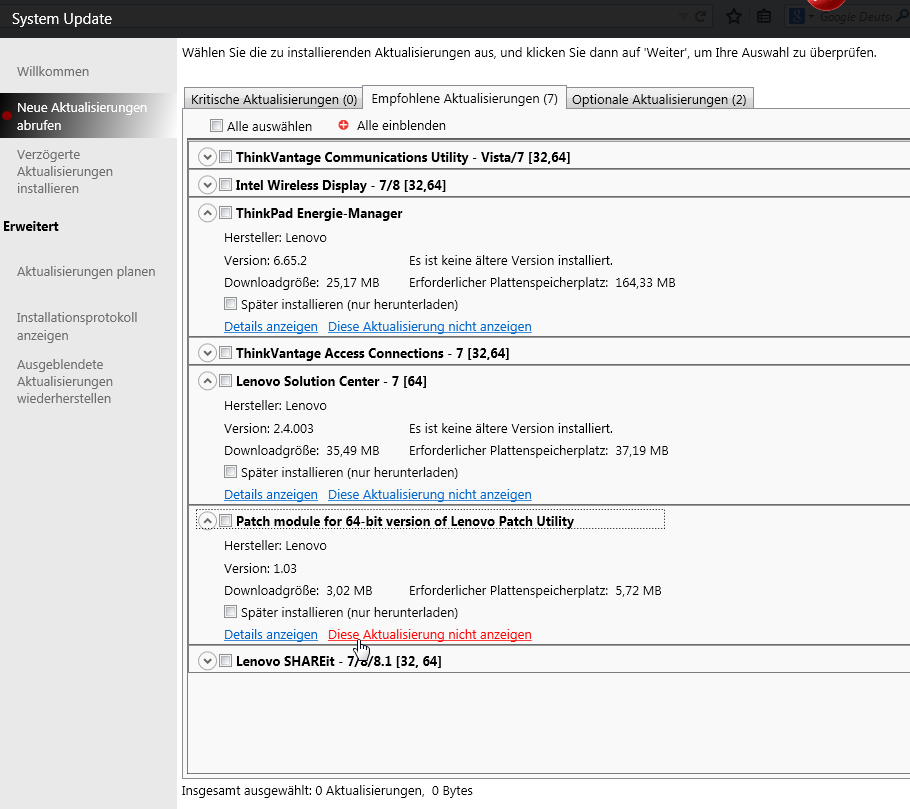

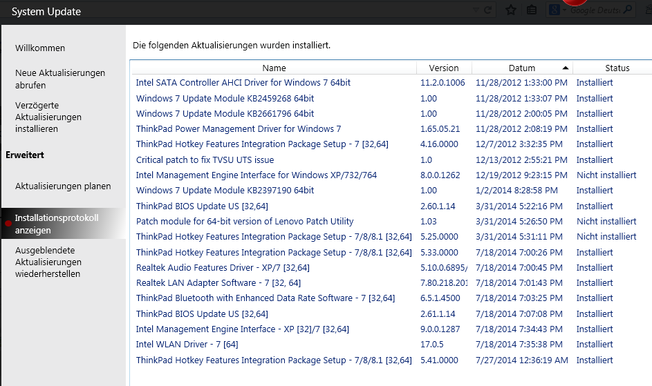

ich habe nach langer Zeit das System Update angeworfen und die wichtigsten empfohlenen Updates inkl. das BIOS installiert. Ich hatte mir davon versprochen, dass die Hotkeys für heller/dunkler dann nicht mehr nur sporadisch (kein Muster erkennbar, manchmal half Deckel zu- und aufmachen) funktionieren.
Leider half das Update nicht, schlimmer ist aber, dass seitdem (evtl. aber auch schon vor dem Update) das Win7 in ca. 80% der Fälle nicht mehr ordentlich in den Ruhezustand runterfährt. Das Display geht zwar aus, aber das Lämpchen um den Powerknopf blinkt weiter und das Lämpchen für den Festplatten-Zugriff blitzt weiter (unregelmäßig) auf. Abhilfe kann ich nur über "5 Sek. Powerknopf drücken" erreichen.
Da ich stark auf den Ruhezustand angewiesen bin, überlege ich schon fast, alles neu zu installieren. Bevor ich mich aber nun 2-3 Tage dafür schinde, würde ich mich freuen, wenn jemand evtl. das Problem und eine Lösung kennt.
Ängehängte Bilder:
- Empfohlene (noch nicht installierte) Updates
- Installationsprotokoll

Kannst du das Notebook über die Systemwiederherstellung zurück setzen? Wenn ja, wäre das der einfachste Wege.
Dass bspw. das OSD nach dem Ruhezustand nicht mehr funktioniert, liegt am Intel Grafik Treiber. Hotkeys laufen aber eigtl immer sehr stabil.
Probieren könntest du auch noch, das Hotkey Package komplett neu zu installieren. Das Problem mit dem Ruhezustand sollte eine Systemwiederherstellung beheben. Wenn das auch nicht funktioniert, dann den Ruhezustand deaktivieren (http://support.microsoft.com/kb/920730/de), die Datei hyberfil.sys löschen, neustarten, Ruhezustand wieder aktiveren und testen.
Hallo nochmal, hänge immer noch mit dem Problem ab. Zuerst die Deaktivierung des Ruhezustands probiert, dann die Systemwiederherstellung auf den frühest möglich Zeitraum durchgeführt. Ohne Erfolg. Mir ist noch aufgefallen, dass auf der Standby betroffen ist, also hats nicht nur was mit der hyberfil.sys zu tun.
Ist dies jetzt ein Hardware-Defekt (Garantie leider abgelaufen) oder doch ein Treiber-Problem, was man über die Installation von Win8 (momentan 7) in der Hoffnung, dass dort die Treiber besser laufen, beheben könnte?
