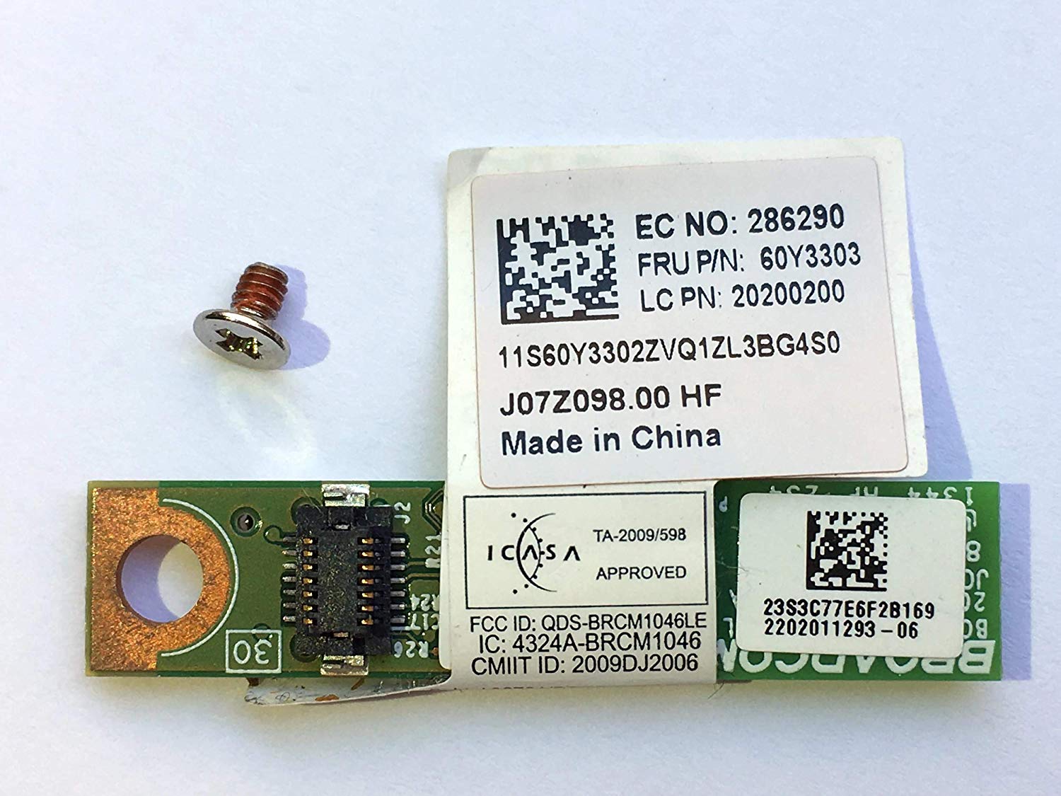

ich hab mir einen gebrauchten Lenovo T 530 zugelegt, jedoch war kein Bluetooth installiert. Ich habe jetzt das Bluetooth Modul
Bluetooth 4.0 Karte 60Y3303 für IBM Lenovo Thinkpad FRU60Y3303
eingebaut.

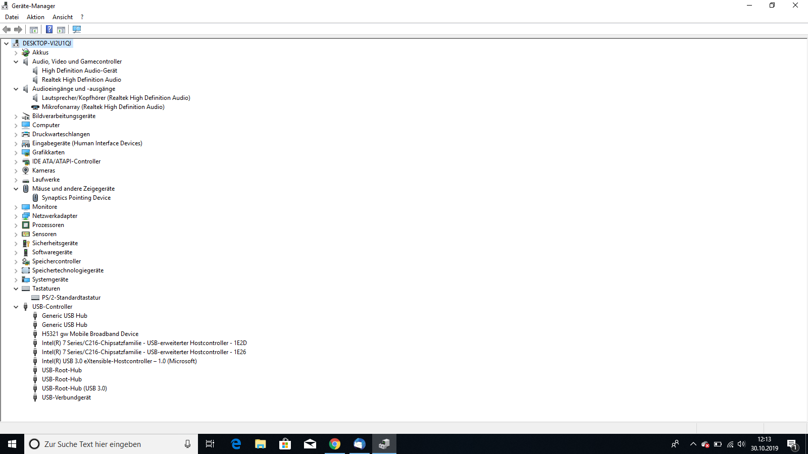

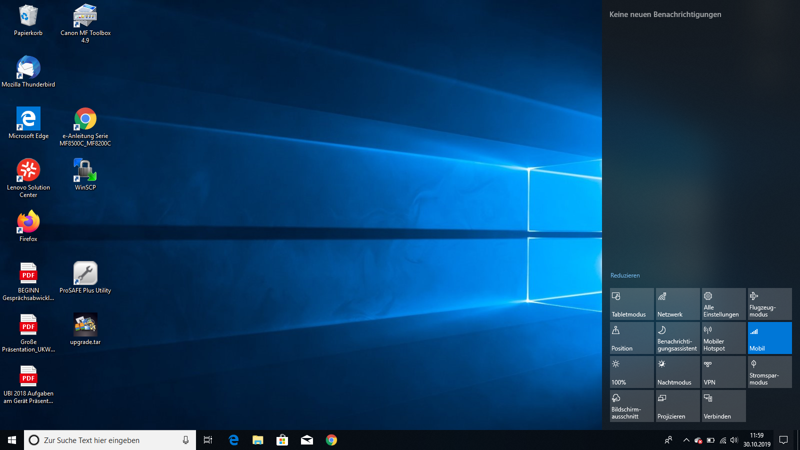

Ich kann aber keine Funktion vom Bluetooth feststellen. Wie kann ich das überprüfen, ob es richtig installiert wurde? Ich hab mal einen Screenshot gemacht, da sieht man sämtliche Funkverbindungen jedoch nicht das Bluetooth Zeichen. Den Treiber hab ich mir aktuell von der Lenovo Seite geladen und installiert, ebenso hab ich den HID-HW-Radio Treiber geladen, denn der sollte auch erneuert werden bei solchen Problemen habe ich hier in einem Beitrag gelesen. Brauche Eure Hilfe um das zum laufen zu bekommen. Dankeschön
ma

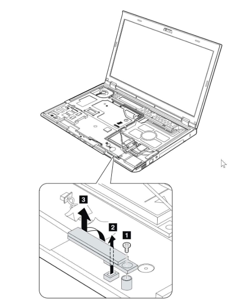

@flo, Antennen sind vermutlich durch das einstecken den Moduls verbunden, es wird in die Platinen Steckverbindung gedrückt und mit einer Schraube befestigt.
Ich hab mal 2 Fotos dazu, bei.
ma

Bluetooth war im Bios nicht aktiviert. Ich habe es jetzt aktiviert und es wird mir in der taskleiste unten angezeigt jedoch immer als nicht verbunden. Ich sehe weder mein iPhone noch mein iPad am PC und am PC sehe ich die beiden Geräte auch nicht , obwohl überall das Bluetooth eingeschaltet ist. Was muss ich machen um die Geräte mit Bluetooth zu verbinden, bzw. wie kann ich die Funktion am PC vom Bluetooth überprüfen?
ma
Windows-Einstellungen --> Geräte -->Bluetooth und andere Geräte --> Bluetooth oder anderes Gerät hinzufügen
