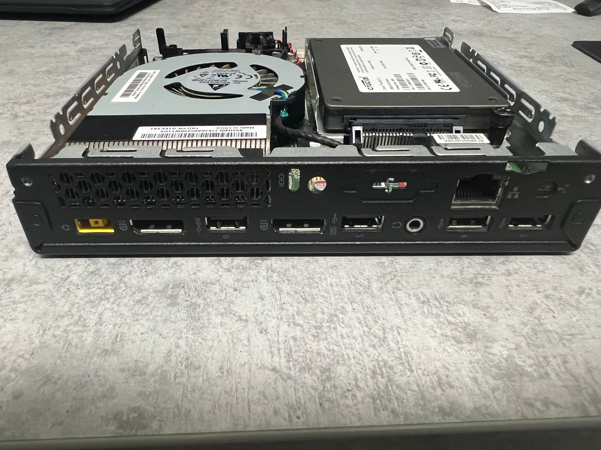

Ich habe hier einen Lenovo M715Q mit AMD 2400GE (35W CPU) den ich mir extra angeschafft habe, um im Wohnzimmer Retro-Spiele zu zocken und Youtube zu schauen. Ich bin vollends zufrieden mit der kleinen Kiste, jedoch habe ich ein Kühlerproblem.
Problembeschreibung:
Um es kurz zu fassen, das Mainboard regelt den Kühler nicht richtig und lässt den Lüfter mit 100% laufen. Die Folge ist ein Düsenjet im Wohnzimmer. BIOS-Einstellungen mit "Better Acoustic Performance" ignoriert er völlig. Bekanntes Problem bei dem Modell. Es hat alles nichts geholfen. Ein BIOS-Update ebenfalls nicht. Manuelle Regelung über FAN-Control geht auch nicht. Ein neuer Kühler schuf auch keine Hilfe.
Was ich suche ist eine kreative Lösung um das Problem zu beheben. Möglichst leise und wenn möglich das Gehäuse geschlossen lassen.

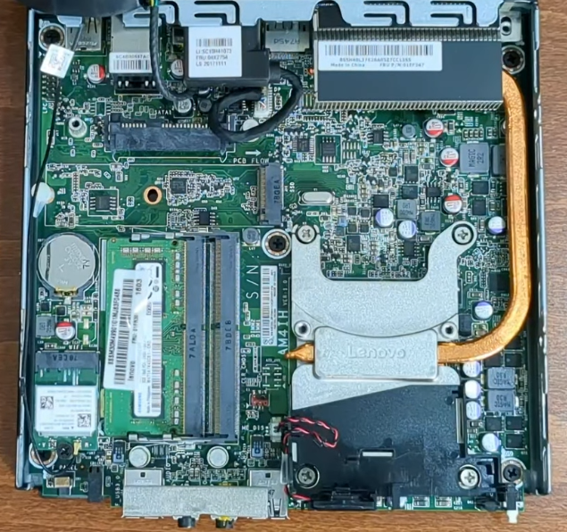

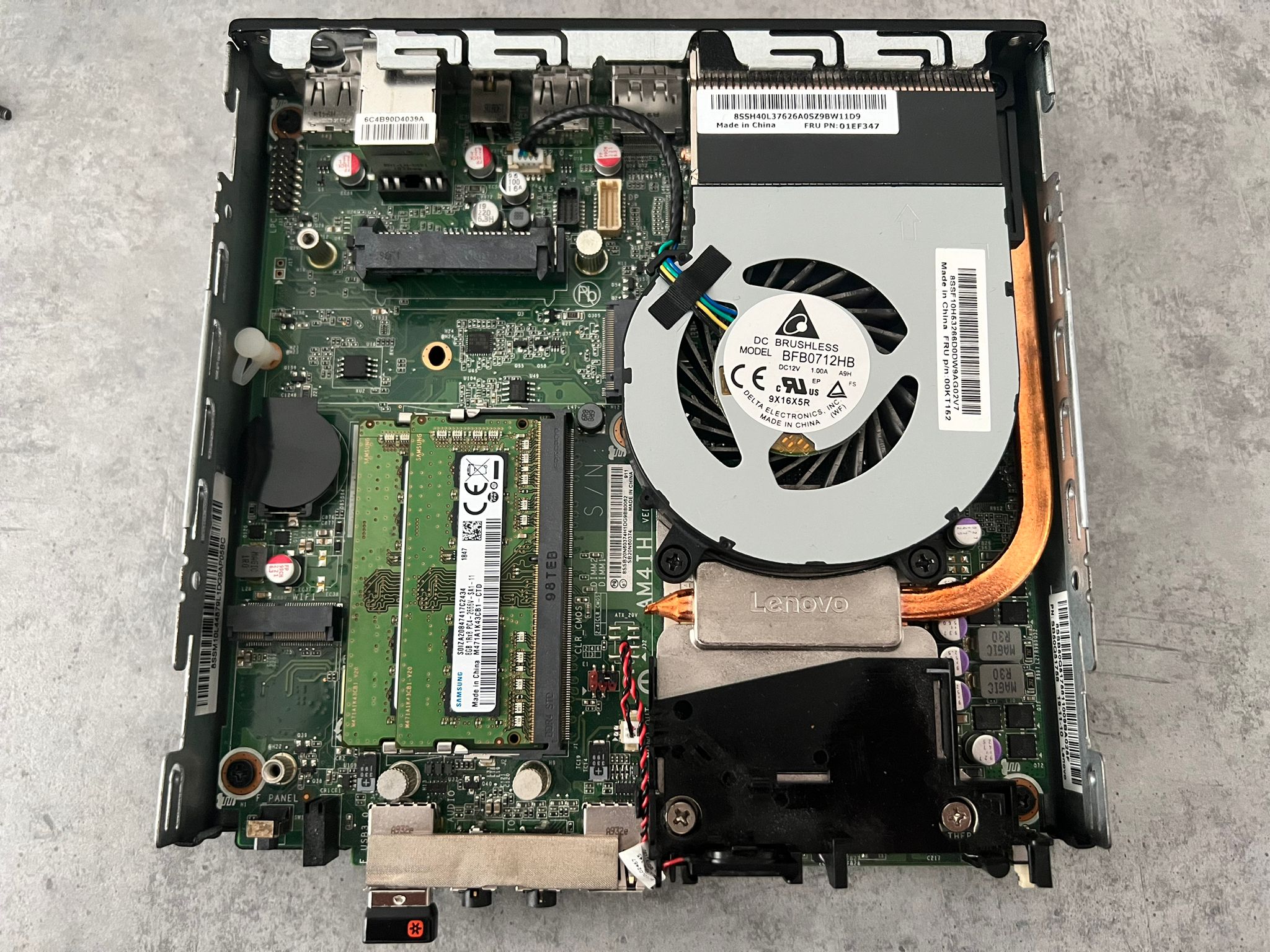

Damit ihr seht, wie es innen aussieht habe ich euch Fotos gemacht und ihr könnt euch dieses Video anschauen:
Interessant ist hier der Zeitstempel 2:23
Ich stelle euch mal meine Lösungen vor. Vielleicht hat ja jemand eine bessere oder ihr könnt ja mal voten was das beste ist.
Bei allen Lösungen montiere ich den Kühler ab! Es sieht aus wie auf Foto "Lenovo3" (Screenshot aus dem Video)
