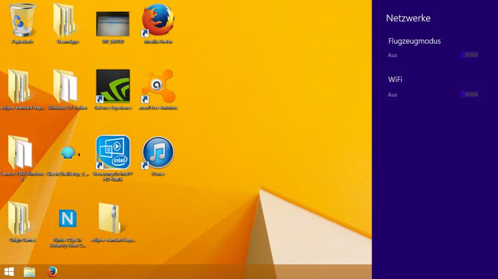

NAchdem Batman ja ohne GfWL jetzt auch funktioniert, bin ich wieder von Windows 7 auf Windows 8.1 umgestiegen... Gestern habe ich eine komplette Neuinstallation gemacht, nur jetzt funktioniert das Wlan nicht... Der Treiber bzw. im Geräte-Manager wird angegeben, dass es einwandfrei funktioniert... Aber ich kann das Wlan nicht aktivieren... (Wlan-Karte ist eine Intel N2200)

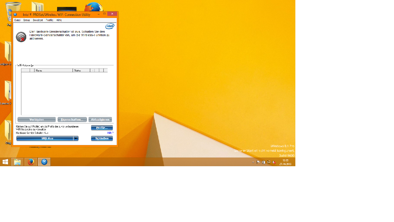

Steht doch bei deinem 2. Screenshot - Der Hardware Senderschalter ist aus- Also mal nachschauen gibt es bei dem Notebook einen extra Schalter fuer die Netzwerkkarte? Und auch wie Sonsebel schreibt mal im BIOS nachschauen
Im Bios ist das aktiviert und die Treiber funktionierten auch vorher auf Windows 8.1 preview ich das Notebook ohne Windows gekauft habe...

Unter FN + F5 ging es unter Windows 7... Unter Windows 8.1 (de)aktiviert den Flugzeugmodus... -.- Trotzdem kann ich das Wlan dort nicht einschalten -.-
