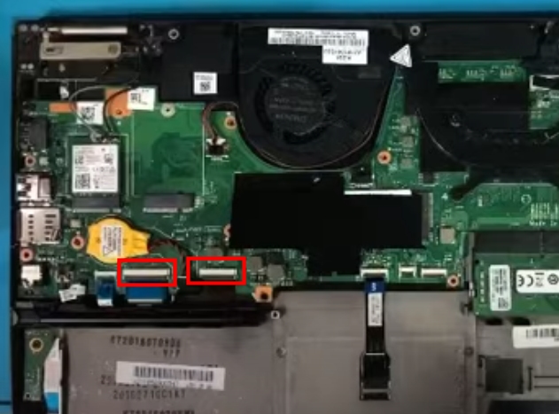

- Laptop öffnen und Tastaturkabel vom Mainboard lösen.
Sorry, falsches Video.
Hier das richtige:
Die beiden breiten, rot umrandeten sind es:
Dann eine USB-Tastatur anschließen und weitermachen.

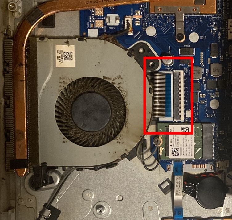

Bei mir sieht es anders aus. Wo ist die Tastatur angeschlossen?
Unter dem super verdreckten CPU-Lüfter neben dem W-LAN Modul dieser graue/schwarze Flachbandkabel mit der blauen Lasche. Schwarzen Bügel aufklappen und rausziehen.
