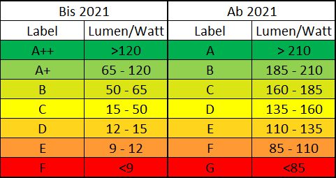

Was bedeutet das neue Energielabel in Bezug auf Leuchtmittel?
2021 wurde das alte Energielabel (A++ bis F) durch neue Klassen (A bis G) ersetzt. Die älteren unter uns werden sich noch erinnern, das erste Energielabel von 1994 hatte auch schon die Klassen A bis G. Aber was bedeuten die Klassen genau? Im Fall von Leuchtmitteln, wird nach Effizienz klassifiziert. Die nachfolgende Übersicht gibt Aufschluss über die alten und neuen Werte:​
Nach den neuen Klassen, befinden sich alle Glühbirnen, Halogen, Energiesparlampen und auch ältere LED-Leuchtmittel in der Klasse G. Die Klasse D, E und F teilen sich die heutzutage üblichen LED-Leuchtmittel aller Hersteller. Die Klassen B und C findet man so gut wie gar nicht. Und die Königklasse A kennt man möglicherweise durch die „Dubai Lampe“ von Philips, die es mittlerweile - nicht mehr unter diesem Namen - auch außerhalb Dubais zu kaufen gibt. Osram hat zwar ähnlich effiziente Modelle, aber die sucht man derzeit noch vergeblich im Baumarkt oder beim großen Fluss.​
Zu beachten ist, dass die beste alte Klasse (A++) 12 Mal so effizient war, wie die alte zweischlechte Klasse (E). Mit dem neuen Energielabel ist die beste Klasse (A) gegenüber der zweitschlechten Klasse (F) nur doppelt so Effizient. Die Unterschiede zwischen „dunkelgrün“ und „orange“ sind bezogen auf die Effizienz, also weitaus geringer als früher. Deshalb finden sich heute auch noch sehr viele Leuchtmittel mit der Klasse F im Handel. Seit 01.03.2023 dürfen nur noch Leuchtmittel mit dem seit 2021 gültigen Energielabel verkauft werden.​

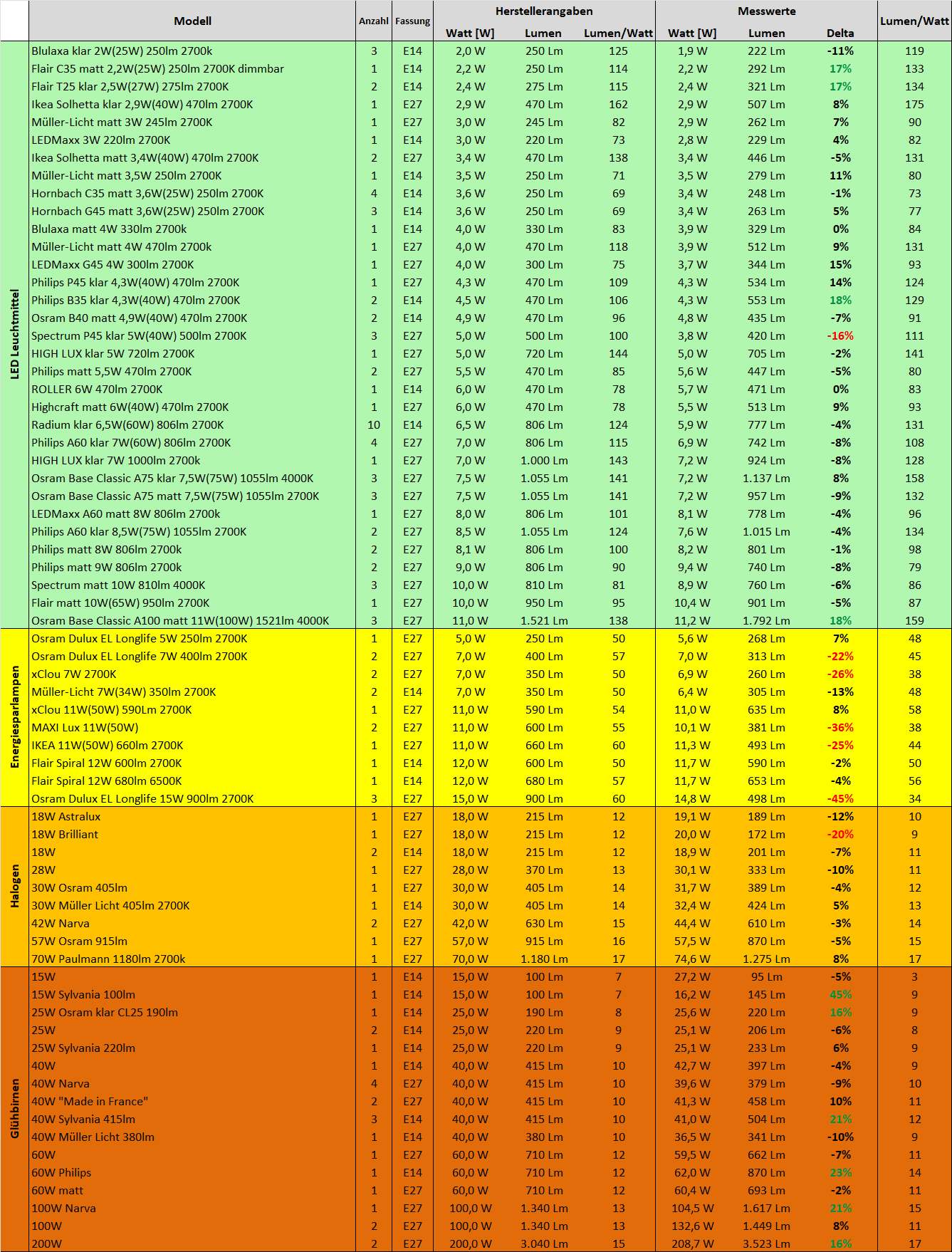

Messergebnisse:
Bevor ich zu der langen Liste der Ergebnisse komme, noch ein Hinweis: Die angegebenen Lumenwerte in der Spalte „Modell“ sind die Herstellerangaben (sofern sich Herstellerangaben finden ließen). Insbesondere bei den alten Leuchtmitteln (Glühbirne, Halogen und Energiesparlampen) konnte ich bei einigen Modellen keine Herstelleranhaben finden bzw. der Hersteller war nicht mehr lesbar (hauptsächlich bei den Glühbirnen). In diesen Fällen habe ich auf folgende Liste zurückgegriffen:​
Das LED-Leuchtmittel zwischen 10 und 35% mehr Lumen haben, als eine vergleichbare Glühbirne ist kein Fehler in dieser Übersicht. In der Spalte LED habe ich auf die Angabe der Leistungsaufnahme (Watt) verzichtet, da LEDs ständig weiterentwickelt werden. Ein LED-Leuchtmittel vor 10 Jahren brauchte noch rund 10-11 Watt um so hell zu sein wie eine 75 Watt Glühbirne. Heute ist das schon mit rund 5 Watt möglich.​
Hinweis: Jedes Leuchtmittel wurde erst 5 Minuten nach dem Einschalten gemessen (sowohl Helligkeit als auch Leistungsaufnahme)​

Die Energiesparlampen: Bei meinen Testexemplaren zeigt sich, was wir schon seit Jahrzehnten wissen: Mit der Zeit nimmt ihre Leistungsfähigkeit immer weiter ab. Exemplare mit hohen Betriebsstunden leuchten teilweise nur noch halb so hell wie neuwertige Exemplare. Die Exemplare, die keine hohe Abweichung zeigen, waren neuwertig und zwei Exemplare waren sogar noch neu und originalverpackt.​
Die guten alten Glühbirnen: Hier gibt es kein getestet Exemplar, dass aufgrund des Alters an Leuchtkraft verloren hat. Allerdings ist bei einigen Exemplaren die Leistungsaufnahme deutlich gestiegen. Das 15W Exemplar aus meinem Kühlschrank (etwa 10 Jahre alt) hat ihre Leistungsaufnahme mit 27W fast verdoppelt. Eines der 100W Exemplare habe ich mit 164W gemessen und auch in der 200W Klasse hatte ein Exemplar eine Leistungsaufnahme von 220W.​
