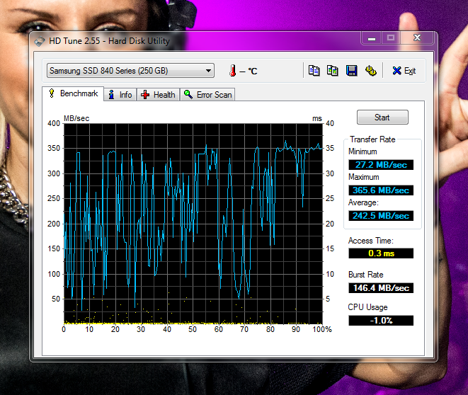

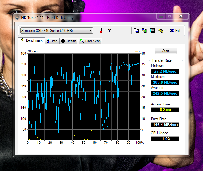

lordZ schrieb:
Und was kann ich mit meiner klassischen Samsung 840 machen? :(
Meine schaut noch viel schlimmer aus, ist eine 540er mit 500GB. Da ist nur Steam drauf welches ich gerade auf meine Festplatte ziehe - 180.000 Elemente (332GB) durchschnittliche Übertragungsrate liegt um die 60MB/s, da sind Dateien drauf da kopiert er über 1 Minute dran, ändert aber nichts an den ~60MB/s. Ich hätte nicht gedacht das ich dafür ~2 Stunden brauche. Jede ECO PLatte von mir ist mittlerweile schneller als die Samsung SSD, wenn man von den Zugriffszeiten mal absieht. Meine erste SSD OCZ Petrol fehlt aber gar nichts, da ist Origin drauf, hat also die gleichen Bedingungen gehabt wie die Samsung und ist zudem noch fast 1,5Jahre älter.

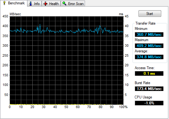

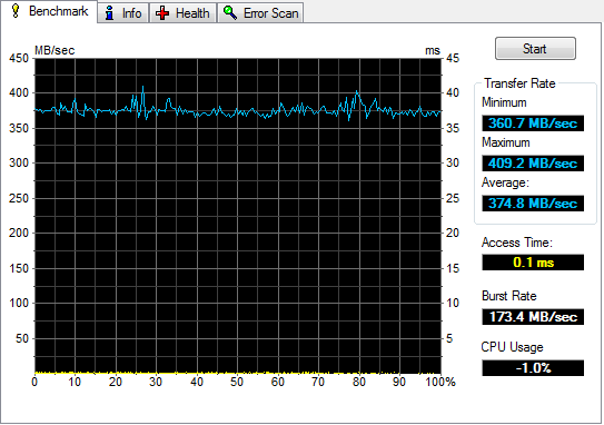

deo schrieb:
Die Zellen auffrischen. Also die Daten neu schreiben lassen.
DiskFresh kann das machen.
Danke für den Tipp.
Vorher hatte ich einbrüche auf bis zu 25mb/s und nach einem refresh sieht es jetzt so aus:
