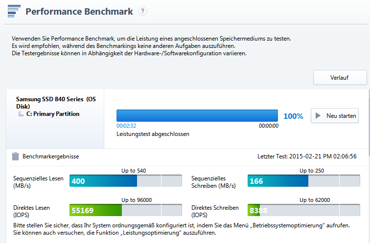

jtsn schrieb:Nun, wenn es um "alte Dateien" geht, die selten angerührt werden: Das passiert in einem Kontext, wo regelmäßig Daten gesichert werden, gerade nicht. Das könnte erklären, warum das Problem bei einigen auftritt und bei anderen wiederum nicht.
Ach das meinst Du, das ist mir bekannt und betrifft mich. Neben der geringen Geschwindigkeit gehen auch die wichtigen IO/PS extrem in die "Knie". Ich habe dazu vor einigen Tagen ein SnapShot gepostet.

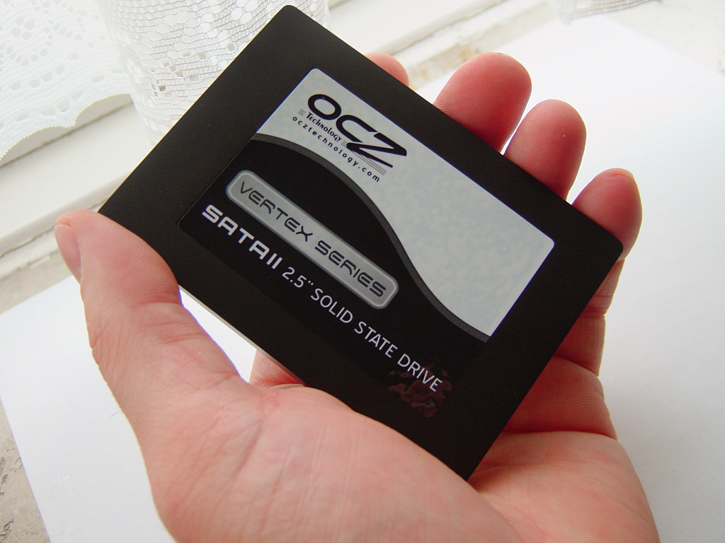

Was das Backup an geht, meinte ich meine alte OCZ Vertex II SSD im Mac mini. Meine 840er Samsung ohne "EVO" im Windows PC wird demnächst geschreddert und gegen zwei moderne OCZ SSDs ersetzt. Mit Samsung als Hersteller bin ich Persönlich "durch", das gleiche gilt seit langer Zeit für Sony und Aiwa.
Das einzige Backup das ich mit der Samsung 840 angefertigt habe, war vom Spiel Trackmania 2 Canyon.
Bezüglich OCZ: Ich habe mit der OCZ Vertex der 1. und 2.Generation bisher kein Problem gehabt und so soll es bleiben.
Ein Firmware Update habe ich Anfang diesen Monats auf die Vertex II aufgespielt. (Rein aus Lust und Laune). Funktionierte alles reibungslos auf dem Mac mini per EFI Boot. Die Daten der SSD wurden vorher gesichert.
(SnapShot hinzu gefügt.)
Jabdah schrieb:Hmmm da ist was dran @ jtsn
Auch ich mache jedes Wochenende ein komplettes Backup der Boot SSD ( 840 Evo ) aufs NAS.
Da seid ihr aber auf dem Holzweg. Eine Datensicherung liest nur Daten von der SSD. Das hat nichts mit dem Performance-Problem zu tun. Das Lesen der Daten wird nur wieder beschleunigt, wenn die Daten frisch geschrieben werden. Regelmäßige Backups ändern also rein gar nichts an dem Problem. Anders herum aber wohl, denn die Backups laufen um so langsamer, je älter die Daten auf der SSD bereits sind...
