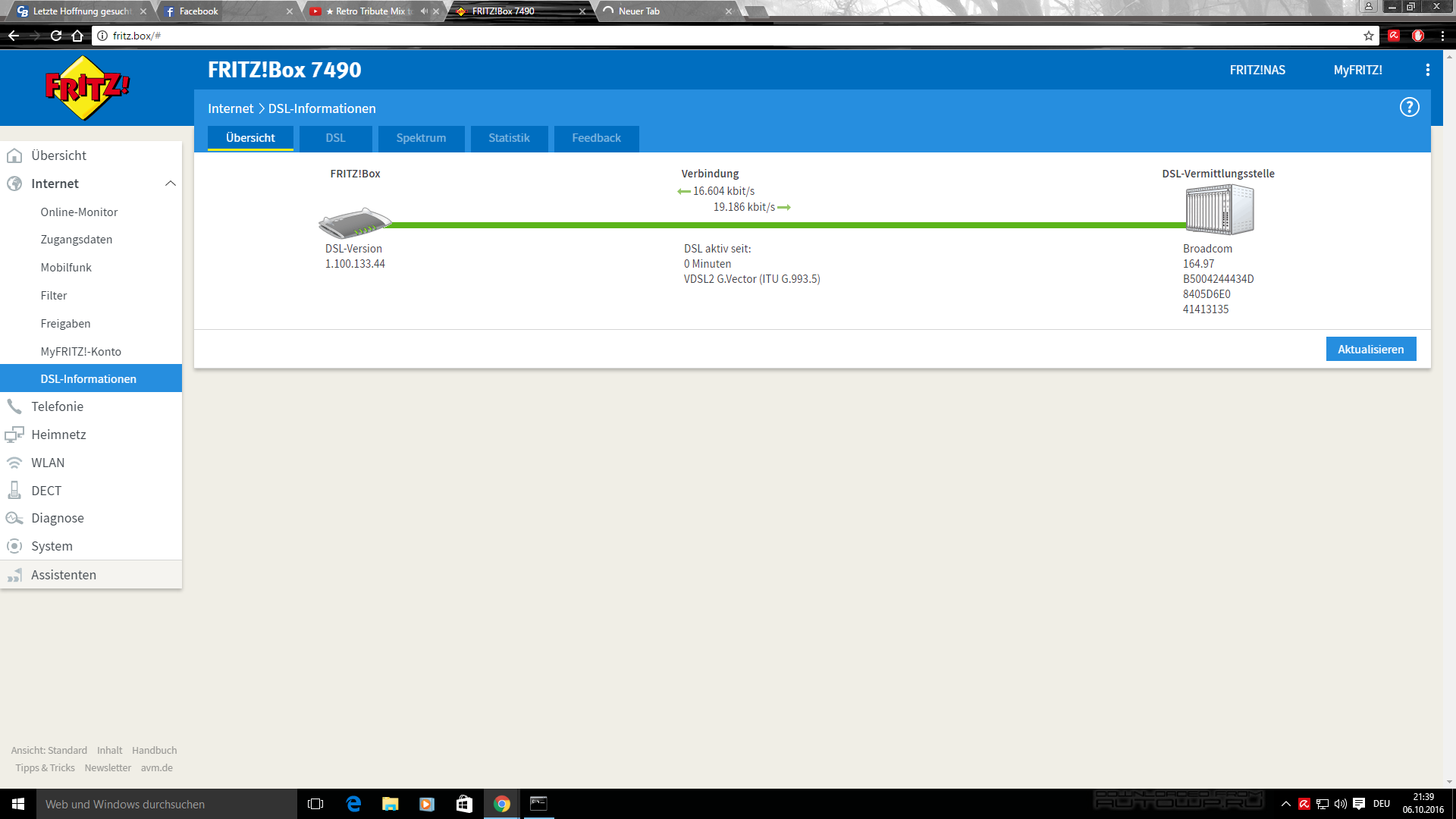

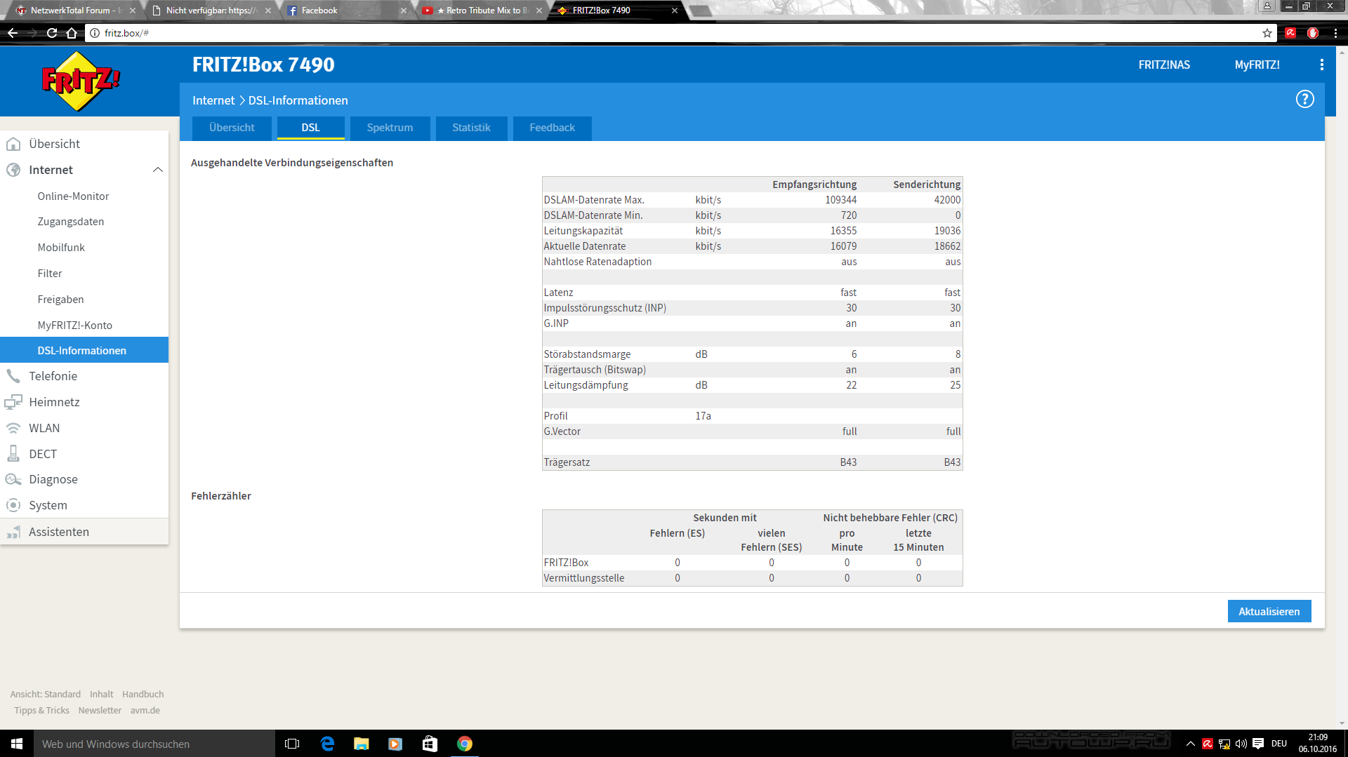

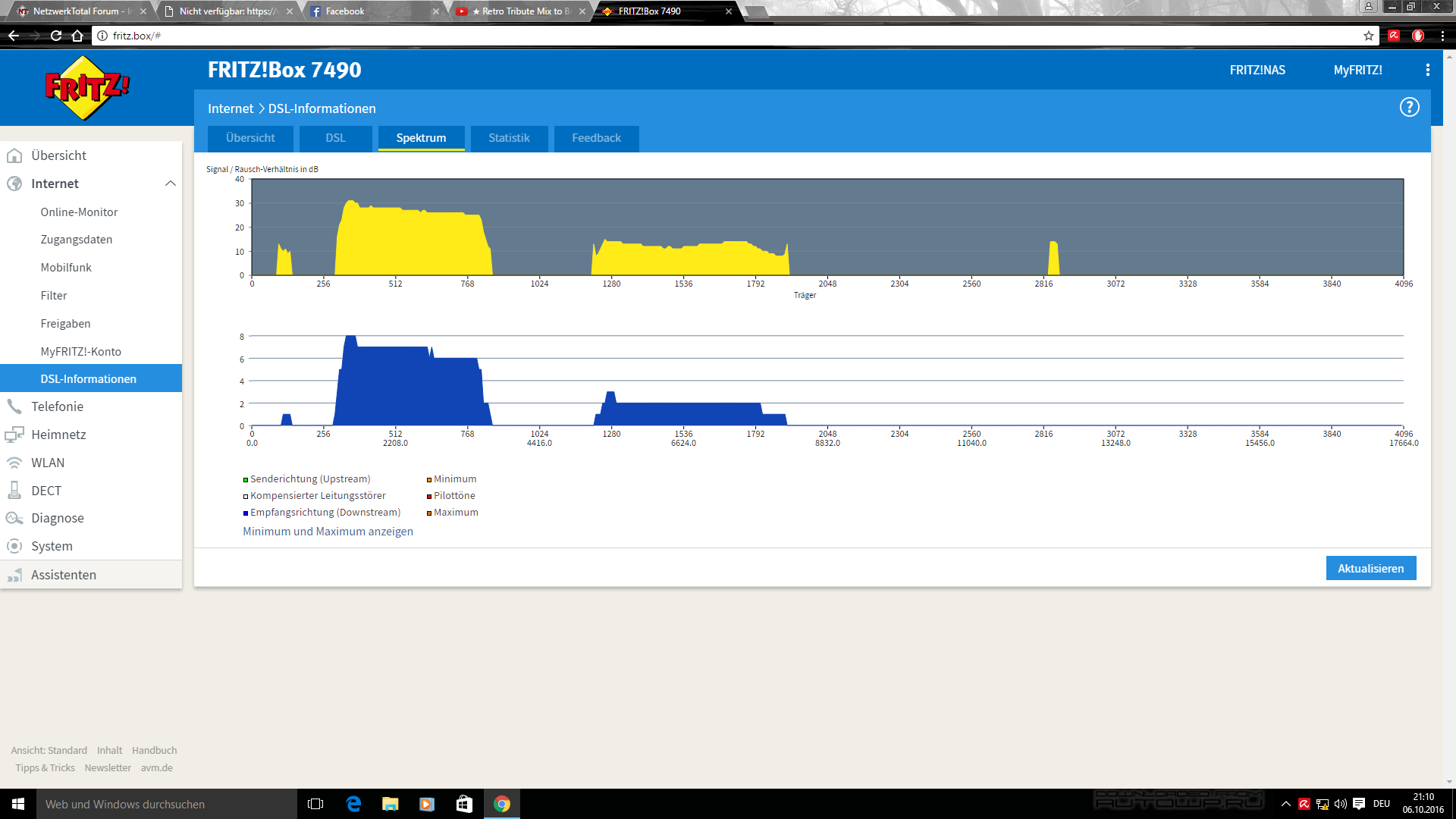

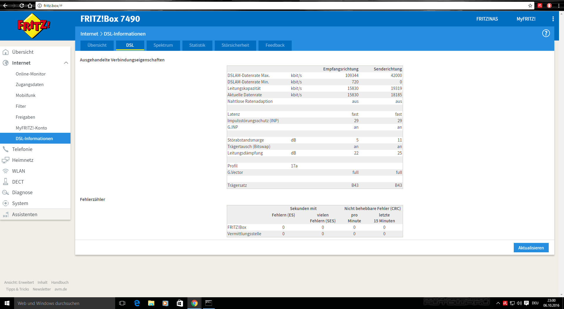

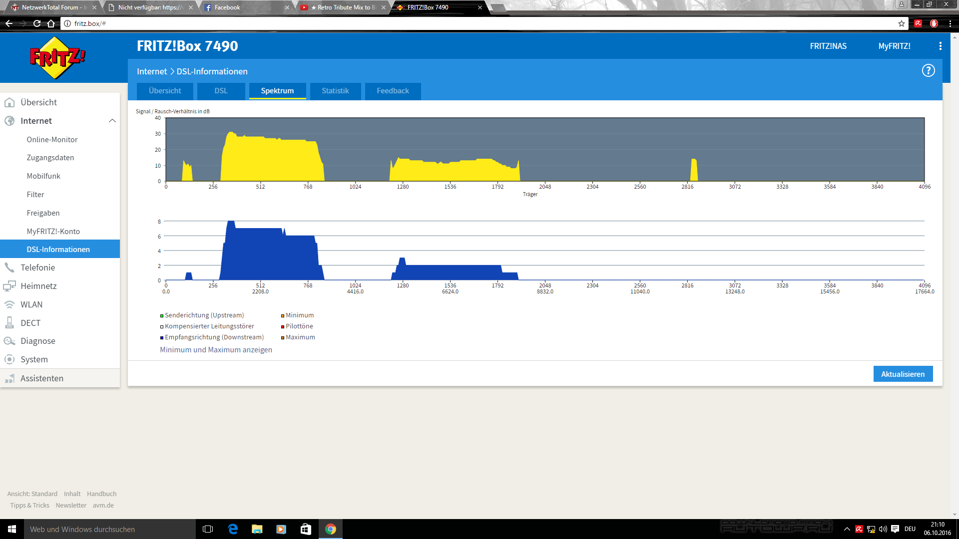

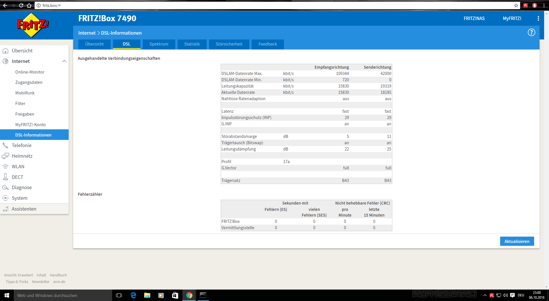

Wenn du schon eine Fritz!Box hast, versuche doch mal Screenshots zu machen, so wie dieser hier (also von folgenden Seiten auf der Fritz!Box Oberfläche):

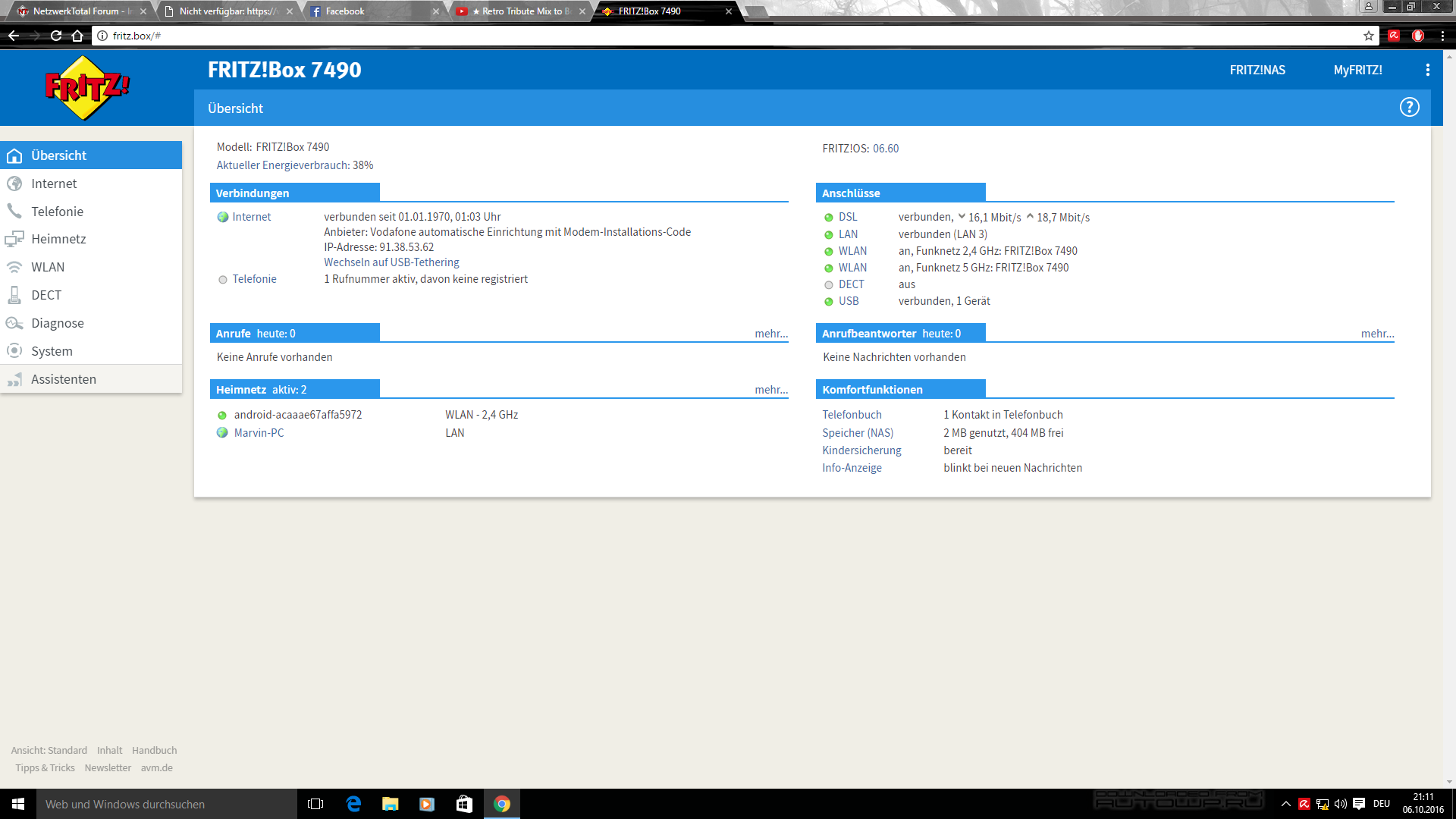

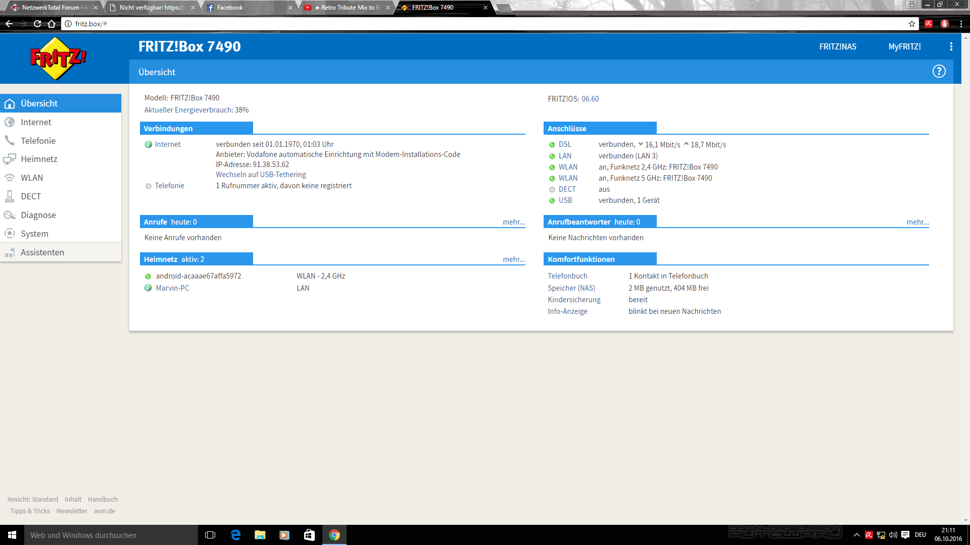

Ok hier einmal ein paar Screenshots, mache auch mehr wenn ihr die benötigt!
Komisch ist auch das Datum der angeblich bestehenden Verbindung von 1970...

Da stimmt was mit der Gegenstelle nicht, die FB hat ja sich auf eine fast symetrische Bandbreite synchronisiert. Bei asymmetrischem DSL etwas ungewöhnlich.

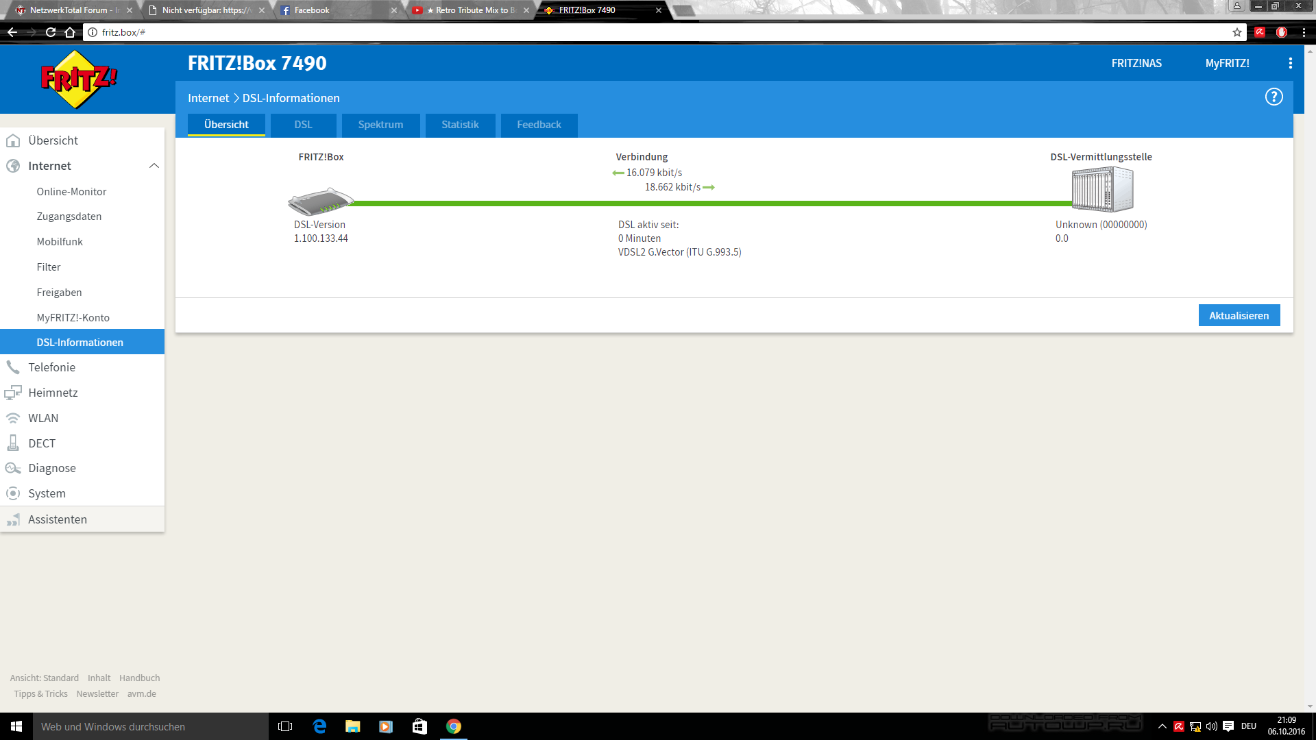

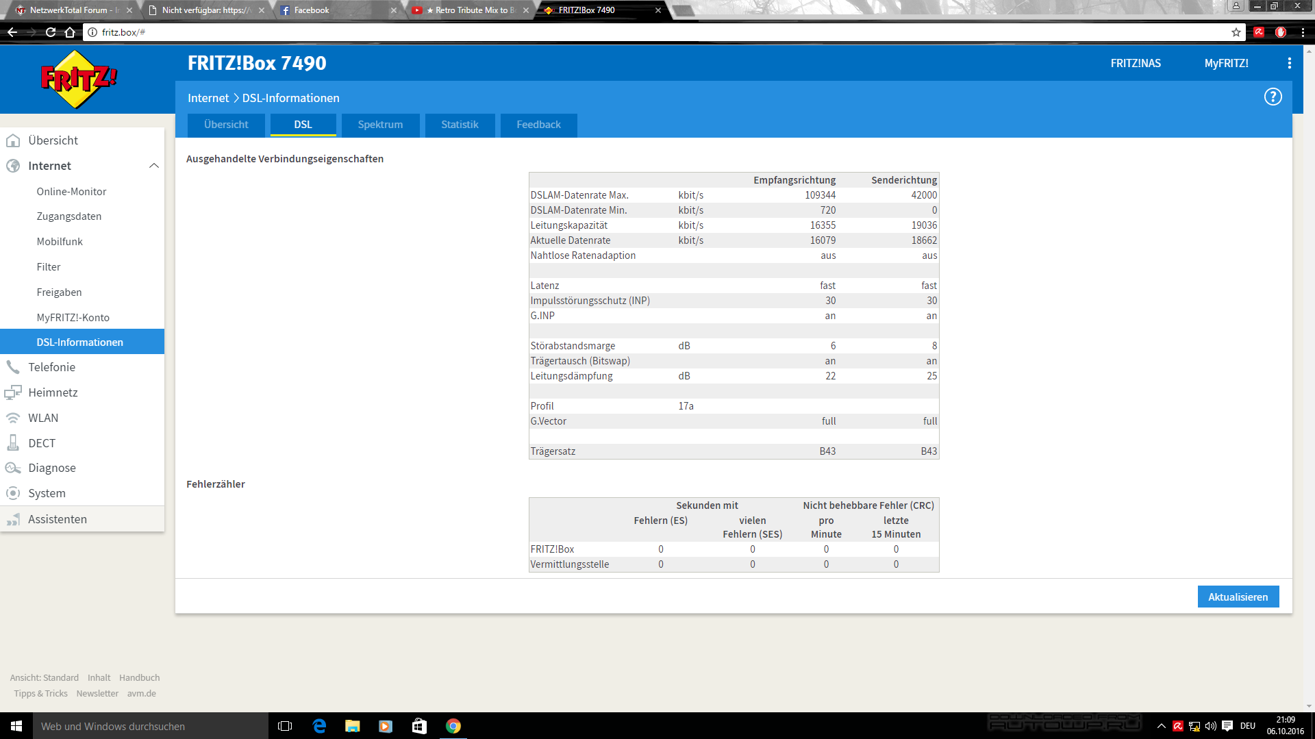

Jetzt steht wohl etwas mehr da beider Gegenstelle, und der Test mit dem Ping verläuft Negativ, "Zeitüberschreitung bei Aufforderung" :(
Alles sehr komisch :o

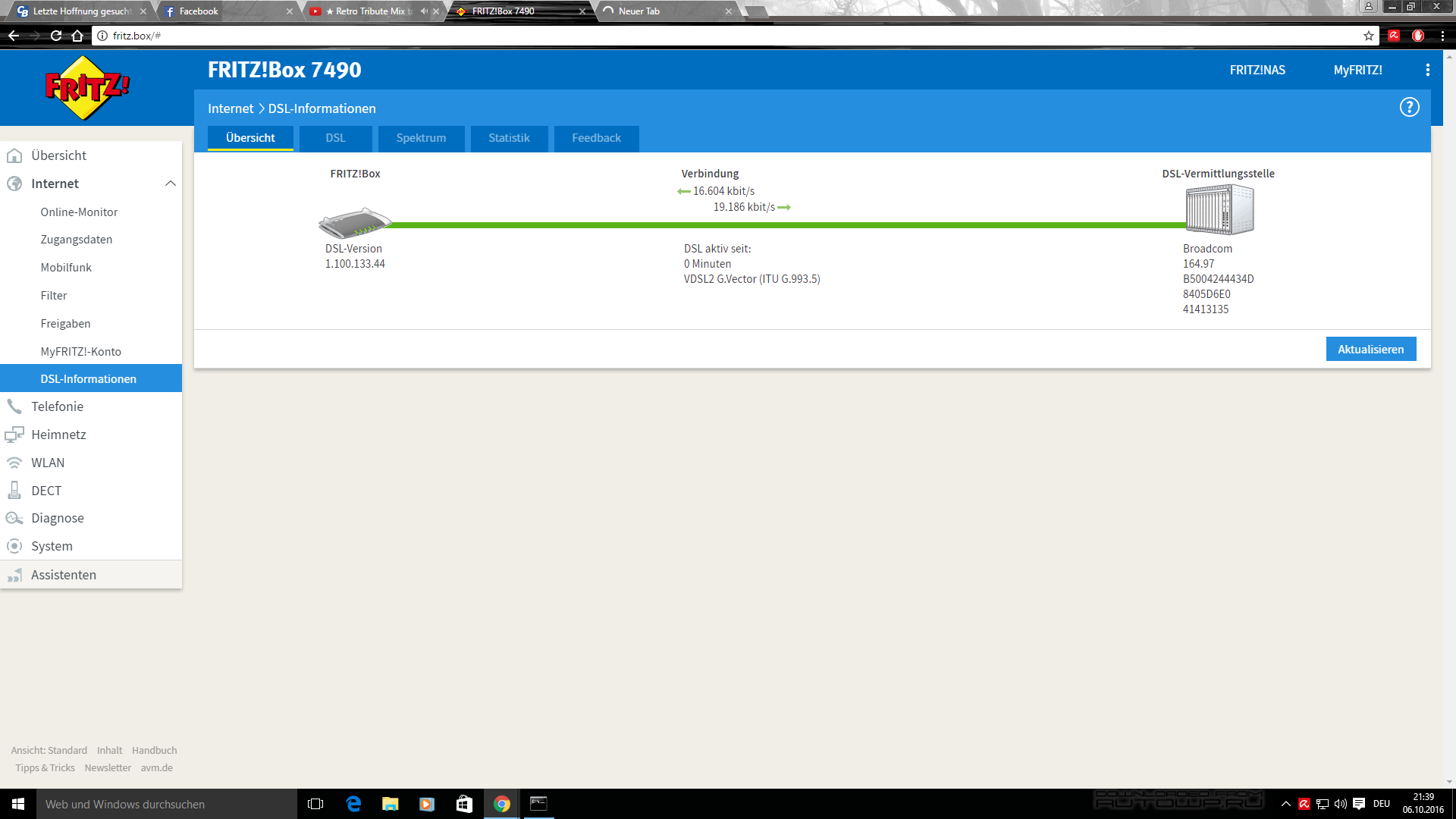

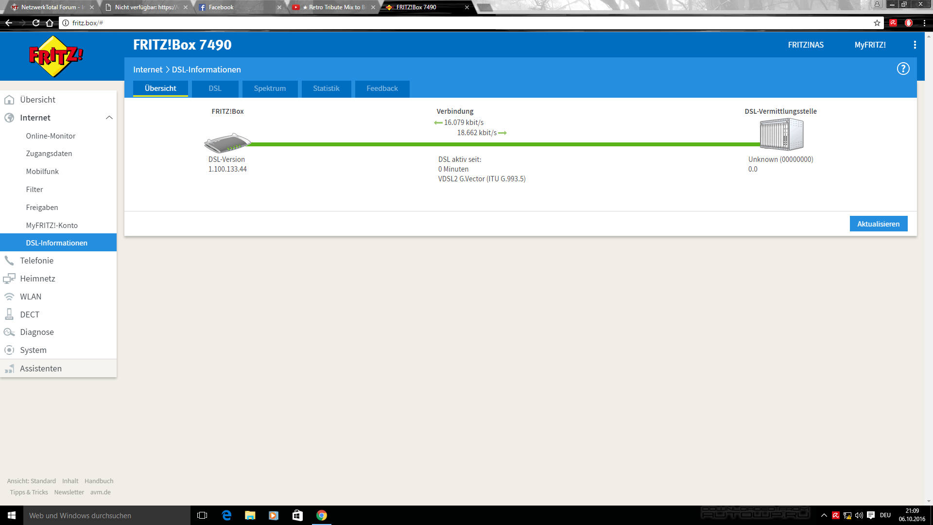

Hier mal vom DSL Reiter ein Screenshot
Vodafone Glasfaser
Hmm das sieht nicht schlecht aus eigentlich. Da läuft laut deiner Beschreibung was in der Authentifizierung oder so falsch. Ich würde nicht technisch weiter suchen, sondern organisatorisch. Zugangsdaten prüfen lassen von VF, Vetragsstatus etc.
DSL steht erstmal.
Dafür spricht auch, dass diese Telekomseite lädt. Klar kannst du nicht surfen, aber die kommt ja auch ausm Netz.

Anfangs keine ID der Gegenstelle und nun G.INP im Upstream an. Sieht für mich nach einem Problem am Port aus.

Das ist imho eher ein Beleg dafür, dass für deinen Port kein Profil auf dem DSLAM gelegt wurde, das asynchron ist, was ein Hinweis darauf ist, dass dein Anschluss tatächlich nicht (richtig) aktiv ist, du also bis zum DSLAM kommst aber ab dort irgendwo nicht richtig weiter rein kommst. Möglicherweise hat die VF hier auch den falschen Port dokumentiert und du hängst dokutechnisch im Nirwana, bzw. bei der Telekom drauf und dort bist du ja kein Kunde
Für mich sieht das so aus als wäre die Verbindung von dir zur Vermittlungsstelle OK. Aber ab da stimmt irgendwas nicht, z.B. das du auf einem falschen Port sitzt, der nicht richtig registriert ist o.Ä.
Es scheint auch kein richtiges Profil für diesen Port konfiguriert zu sein, denn deine Leitungsdaten sehen zwar gut aus, sind so aber nie im Leben richtig.
