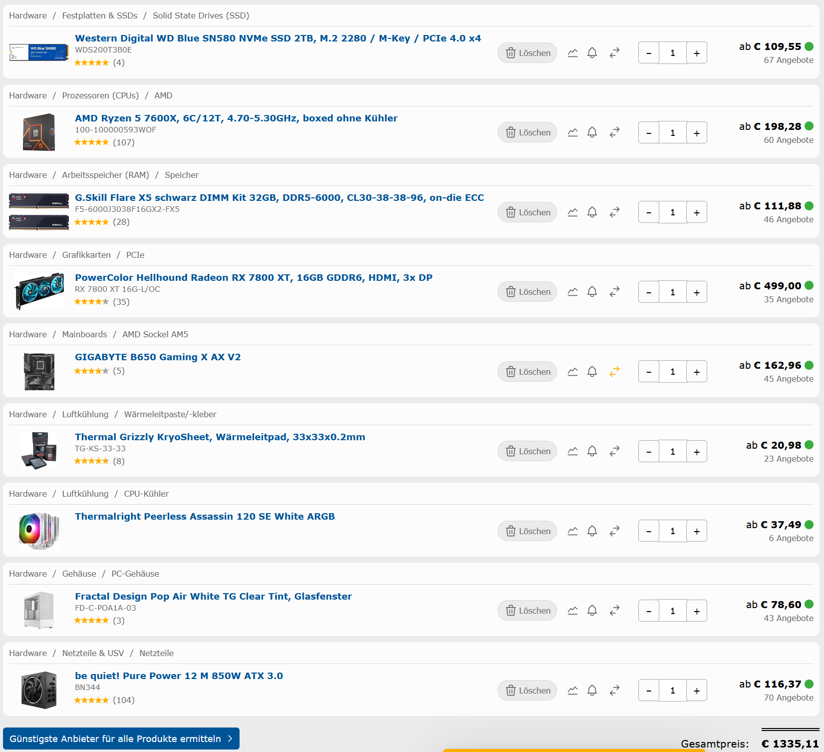

ich bin mir noch nicht ganz sicher ob ich die passende GPU zum Rest meines Setups herausgesucht habe. Bei meiner letzten Recherche hier im Forum habe ich mich überzeugen lassen die RX 7700 XT doch noch gegen eine RX 7800 XT auszutauschen. Allgemeiner Grundton: Besseres Preis-Leistungsverhältnis und lohnt die Mehrkosten.
Jetzt würde ich mich aber gern noch mal über eine kurze Meinung freuen ob die RX 7800 XT auch noch zum Rest meines Setups passt, oder davon ausgebremst wird. Folgendes steht da auf der Liste:
https://geizhals.de/wishlists/3781816
Über Feedback würde ich mich freuen!

Bei UHD auf jeden Fall die 7800XT.
Aber warum bei der CPU kein 7700? Der ist kaum teurer und hat 2 Kerne mehr:
https://geizhals.de/amd-ryzen-7-7700-100-000000592-a2872864.html?hloc=at&hloc=de
Für Anno sicher kein Fehler. Ein X3D würde dem System sicher auch gut stehen, aber nur wenn man dafür nicht an der GPU sparen muss.
Und Ende des Monats kommen die neuen AM5-CPUs, ich würde also wenn dann sogar auf den 7500F als Übergangs-CPU setzen und mich dann bei den neuen bedienen, sobald die vom Preis her attraktiver werden.
Audiopulse schrieb:
Für UHD würde ich keine 7700XT nehmen, auch die 7800XT ist für 4K schon ziemlich dünn, da würde ich sogar versuchen eine 7900XT unter zu bringen.
Bei der CPU kannst du mit dem 7600 non X oder wenn du auf die iGPU verzichtest dem 7500f noch etwas sparen, von der Leistung tun die sich nicht viel.
Wenn man mehr will dann besser gleich zum AMD Ryzen 7 7700 greifen.
Die Wärmeleitpads würde ich mir sparen, Wärmeleitpaste liegt dem Kühler bei.
Das mMn. leicht bessere MSI MPG A850G PCIE5 850W ATX 3.0 gibts aktuell für 109€ in den MF DAMN Deals, da lässt sich noch ein wenig sparen.
Beim Mainboard der Hinweis, dass du da aktuell noch 15€ Cashback mitnehmen kannst.
https://de.aorus.com/event-detail.php?i=2930
Spielt Optik/RGB eine Rolle?
https://geizhals.de/?cmp=2815870&cm...&cmp=2864120&cmp=2760641&cmp=2835441&active=1
Damit wäre man leicht über 1500€, neben dem Netzteil gibt es aktuell noch die SSD, den Ram und die GPU in den MF DAMN DEALS etwas günstiger.

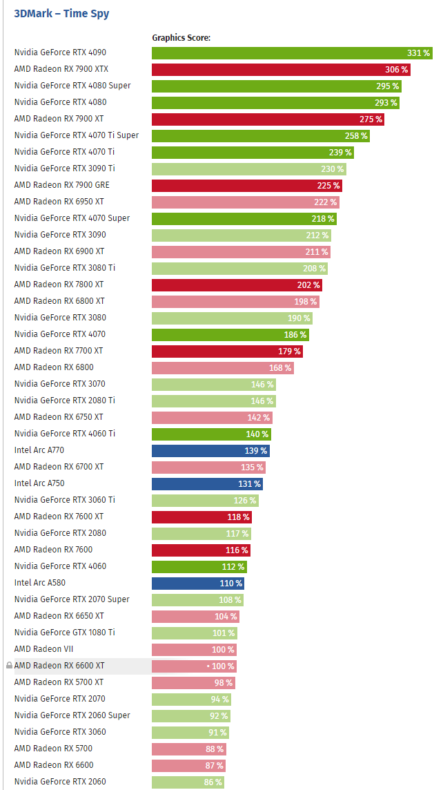

Das Msi MPG 850, das Mainboard B650 Gaming X, Ryzen 7 7800x3d, Lexar Thor 32GB DDR5, Kioxia Pro 2 Tb, Irgend ein Peerless Assasin nehmen - Und im Q3/4 2024 eine ganz neue Grafikkarte der neusten Generation kaufen. (Für Grafikarten Upgrades muss nicht das System neu aufgesetzt werden)
Und falls keine Geduld da ist, eben die Powercolor Rx7900 xt da du alles unter 100%+ Leistungssteigerung kaum spürst
allenfalls noch die Powercolor Rx 7900 Gre
