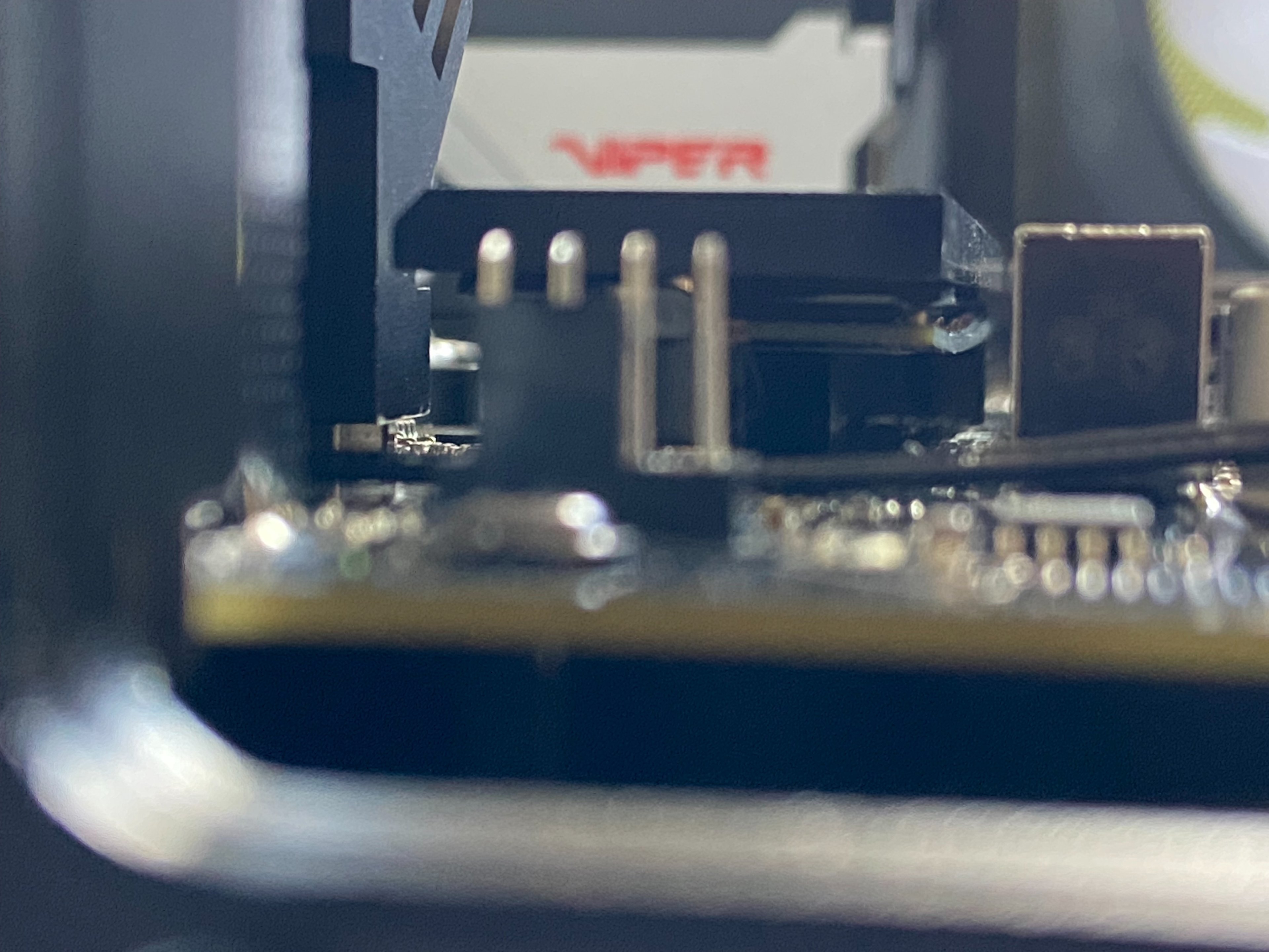

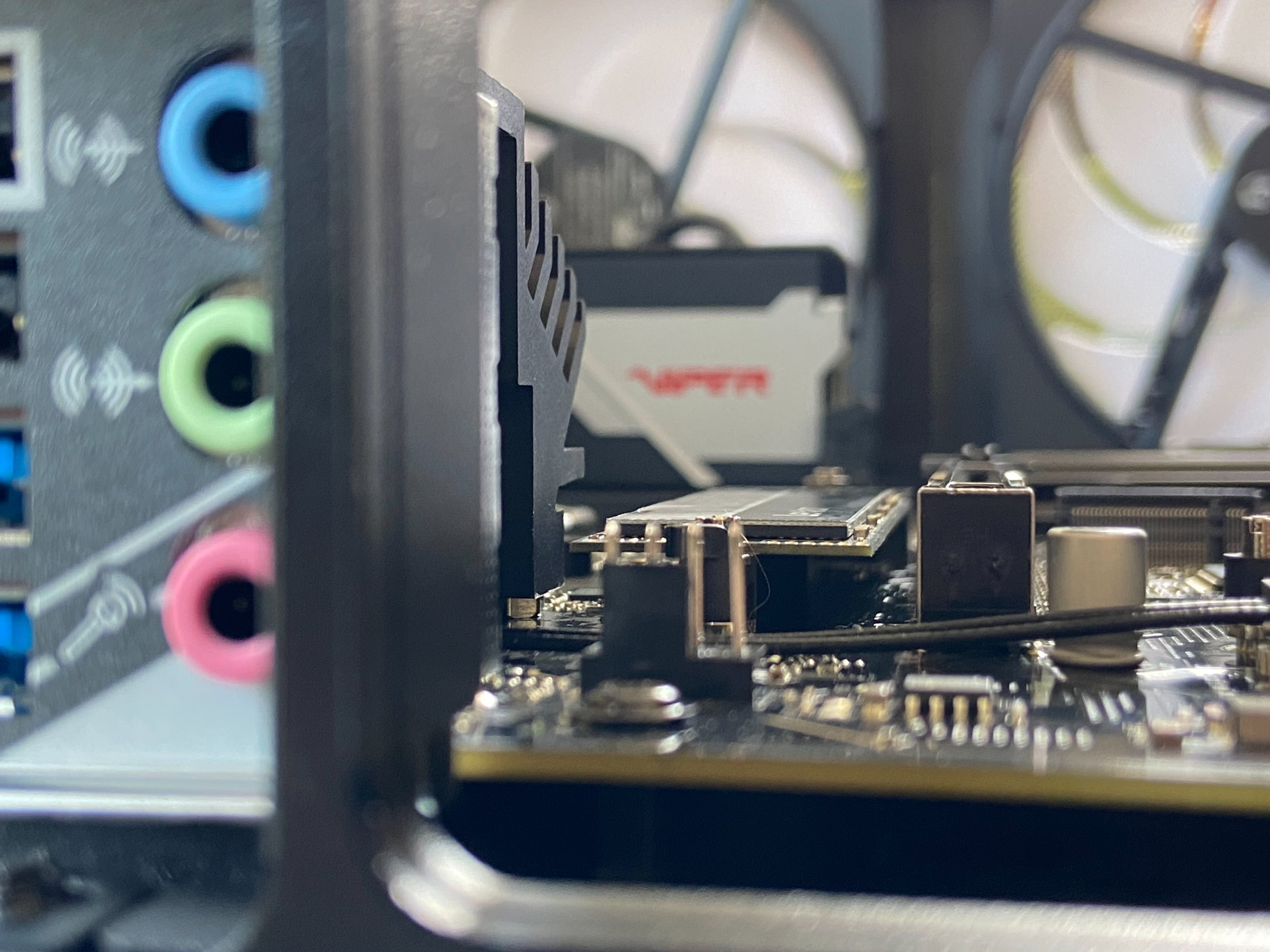

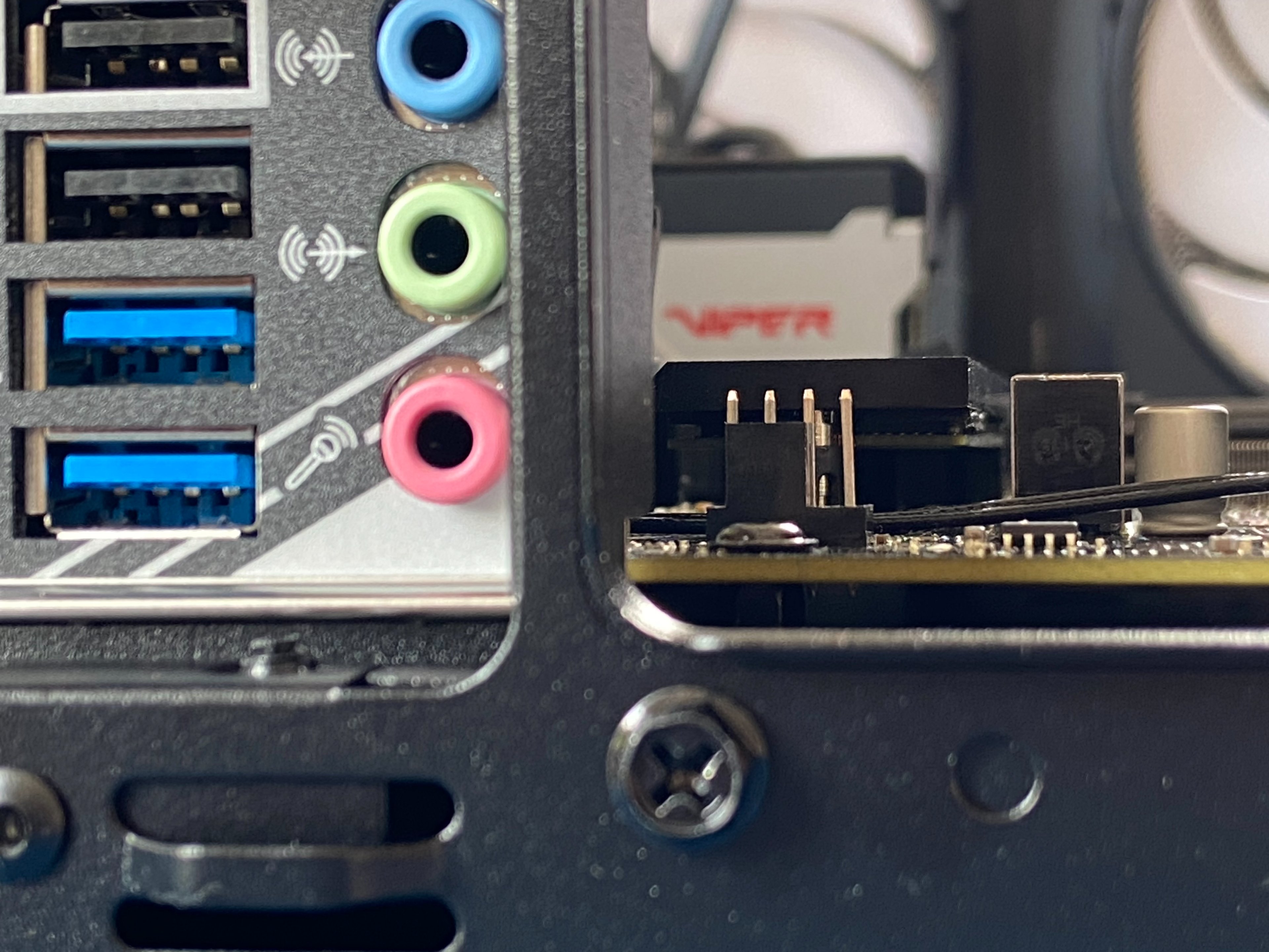

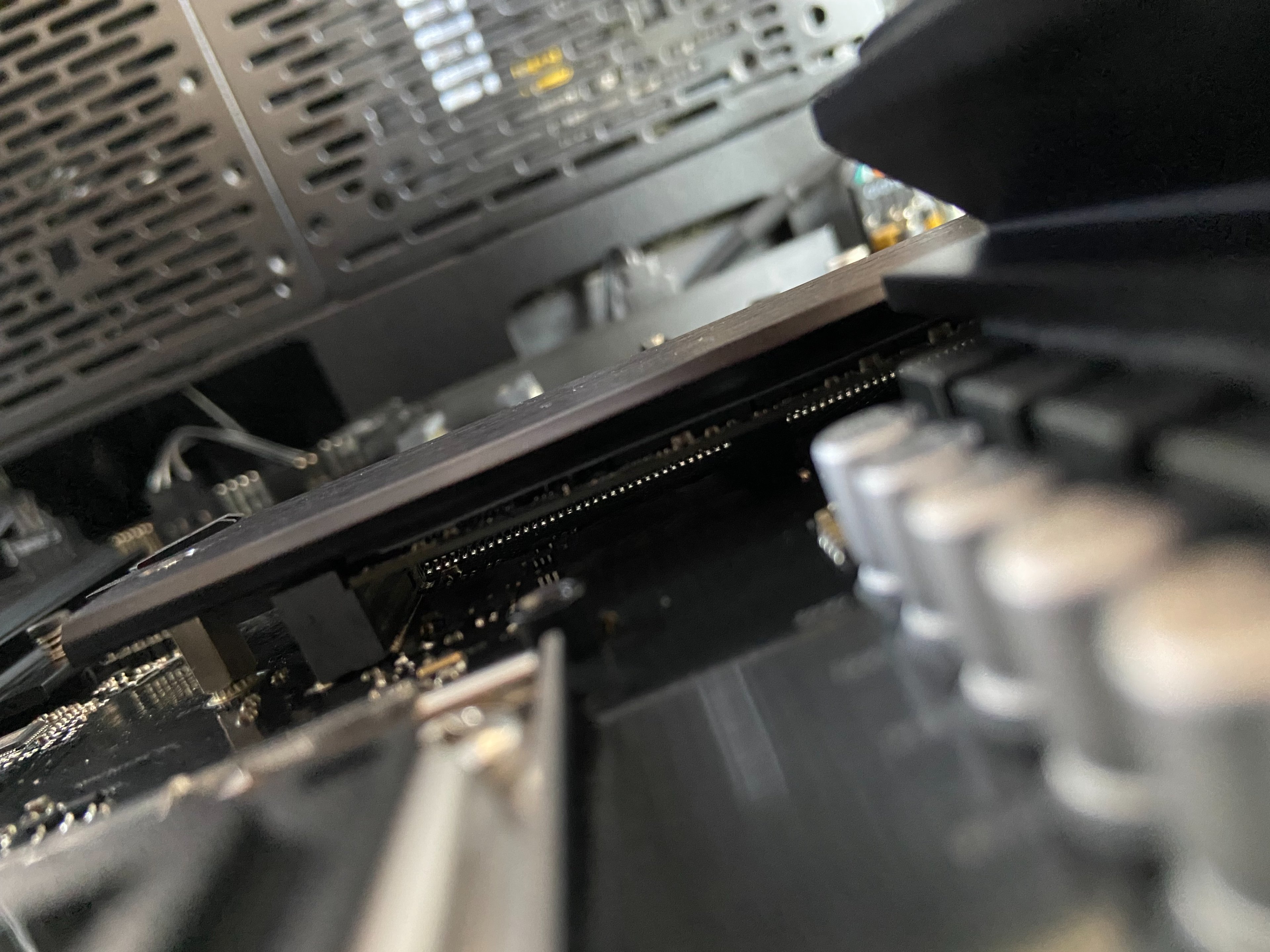

ich baue mir gerade meinen neuen Rechner zusammen und wie in der Überschrift schon geschrieben, habe ich gerade die Lexar SSD in den ersten Steckplatz auf dem MB (Asrock B850 Pro A WIFI) eingebaut. Wenn man danach den org. SSD Kühler vom MB anschraubt biegt sich die SSD durch, das kann ja irgendwie nicht richtig sein?! Ohne ist die SSD logischerweise gerade... ich habe den Kühler erst mal wieder demontiert.

Die SSD hat doch so einen dicken Wärmeleit-Aufkleber, und dafür wird der Asrock Kühler mit seinem Wärmeleit-Kissen nicht ausgelegt sein, es kann sich nicht verformen und den Bauteilen anpassen.
Also das Wärmeleit-Kissen vom Kühler entfernen, und dünn etwas Wärmeleitpaste auftragen.
Reaktionen: Eagle--Eye und Azghul0815
das thermal Pad auf dem kühler ist zu dick und zu hart und dadurch der Anpressdruck zu hoch auf unterschiedlich hohen Komponenten.
du kannst versuchen das Pad flachzudrücken, ggf. mit einem schraubenzieher etwas ausrollen wie mit einem Nudelholz. vorallem an der Stelle wo der die Biegung am größten ist.
wenn sich der kühler ohne Kraftaufwand montierten lässt, aber das Pad trotzdem noch etwas an der SSD haftet, hast du die richtige Stärke.
durch so eine starke Biegung können die bga Lötstellen über die Zeit reißen.
Danke für die Antworten.

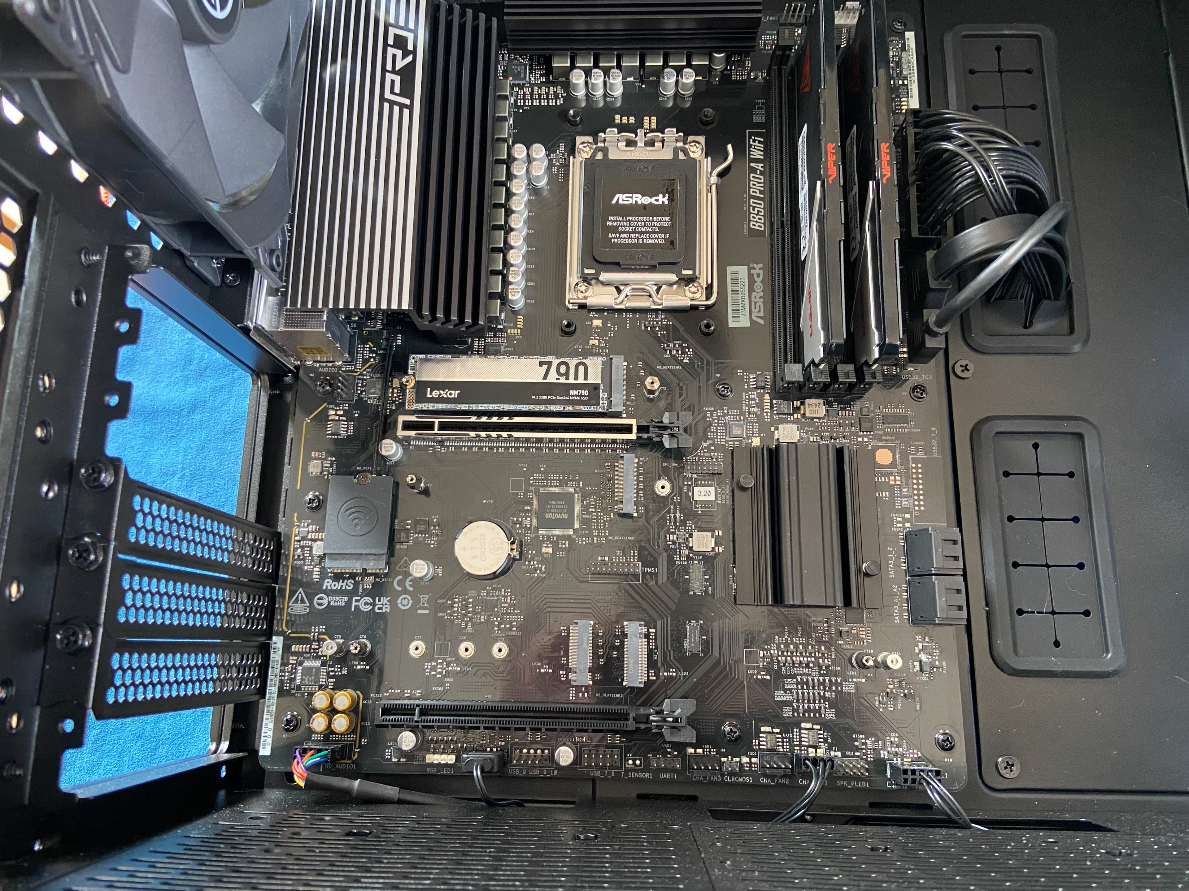

Habe mich für eine kombi aus den Antworten entschieden. Die org. Folie von der SSD runter und das Pad auf dem Kühler etwas "gerollt". Jetzt sieht's gerade aus.
