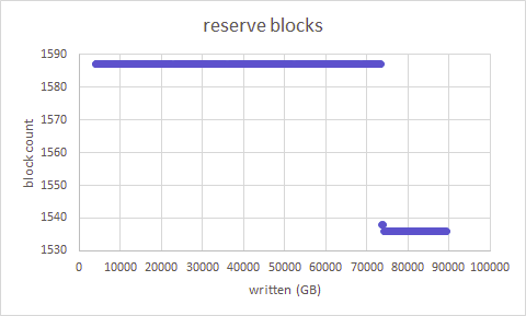

Die SSD hat auf einen Schlag einen Teil der reserve_blocks verloren (relocation sector count ist immer noch 0) und einige Atribute haben sich verschlechtert. Jedoch stieg die Schreibgeschwindigkeit um 20% an und die extrem hohen Latenzen treten nicht mehr auf (seq. Schreiben/Lesen jetzt selbst im 99.99%-Wert unter 500ms). Daher besteht die Möglichkeit, dass es sich um einen Defekt gehandelt hat und nicht um einen systematischen Designfehler. Theorehtisch könnte ich sämtliche Benchmarks wiederholen jedoch ist für mich das ganze Thema QLC-SSD bis auf weiteres uninteressant. Da das Skript läuft werde ich es wohl laufen lassen und ggf. noch ein Update mit der Endurance hinzufügen sobald die tot ist. Bis die Festplatte die TBW-Spezifikation von 336 TB erreicht hat, dauert vorraussichtlich noch ein halbes Jahr.

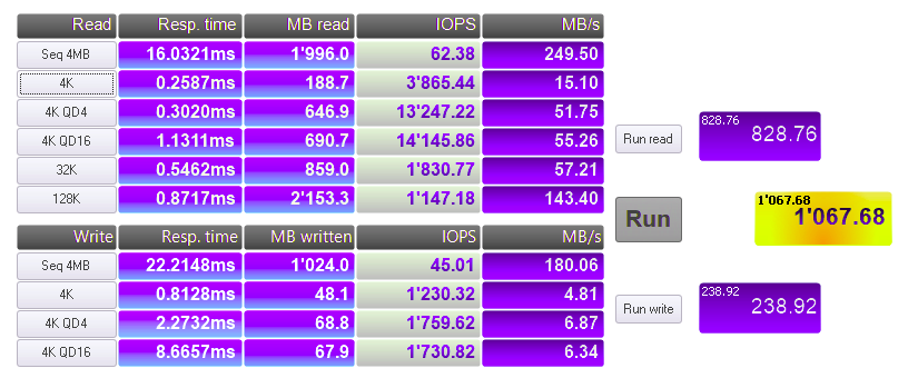

Anvil:
Wie wärs mal mit sequentziell über die gesammte Kapatzität?

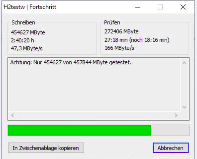

H2testw:
40MB/s schreiben nach dem Cache. In Zeit ausgedrückt: Einmal die 480GB SSD vollschreiben dauert 2 Stunden 40 Minuten.
Latenzen sind ebenfalls erstaunlich schlecht. Diese ligen teilweise bei mehren Sekunden und bei nicht sequentziellen workloads bricht die Geschwindigkeit bis in den mittleren kb/s Bereich ein (FIO unter Debian).
Da diese Ergebnisse höchst ungewöhnlich, ja schon beeindruckend schlecht, sind bei Lexar nachgefragt ob es ein Firmware-Update gibt. Dies wurde verneint und ansonsten fühlt man sich dort auch nicht zuständig.
Wie Lexar überhaupt diese SSD mit biszu 550mbit/s lesen gemessen hat, ist mir ein Rätsel. Mehr dazu später.

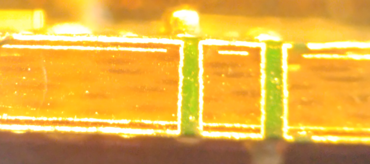

Auch schön die starke Abnutzung an den Kontakten des SATA-Stecker. Vermutlich hat hier der Hersteller sich das Hartgold gespart oder andersweitig Ausschuss produziert.

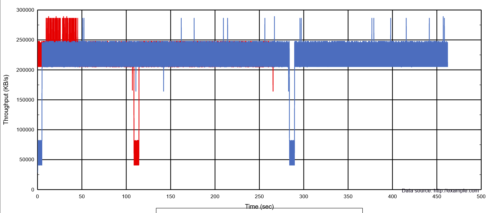

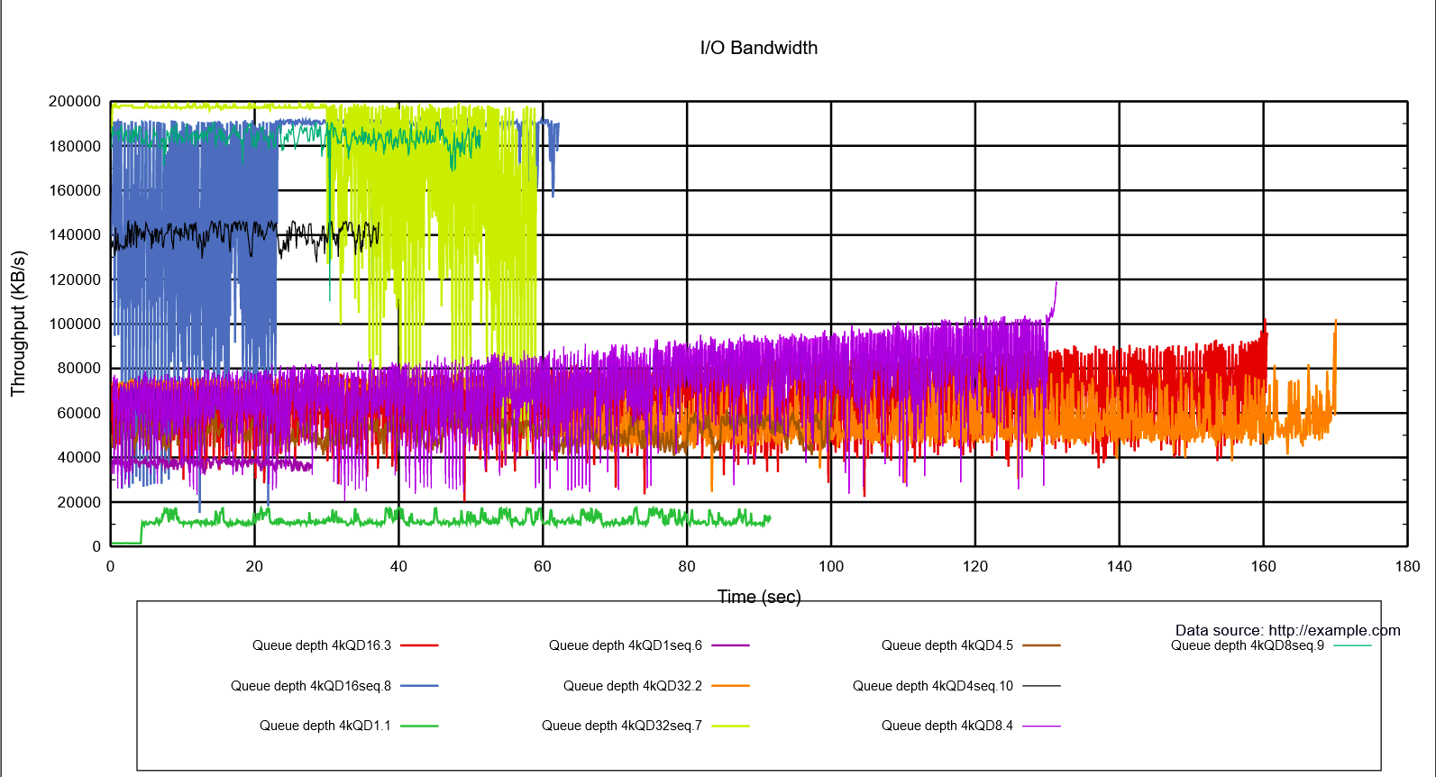

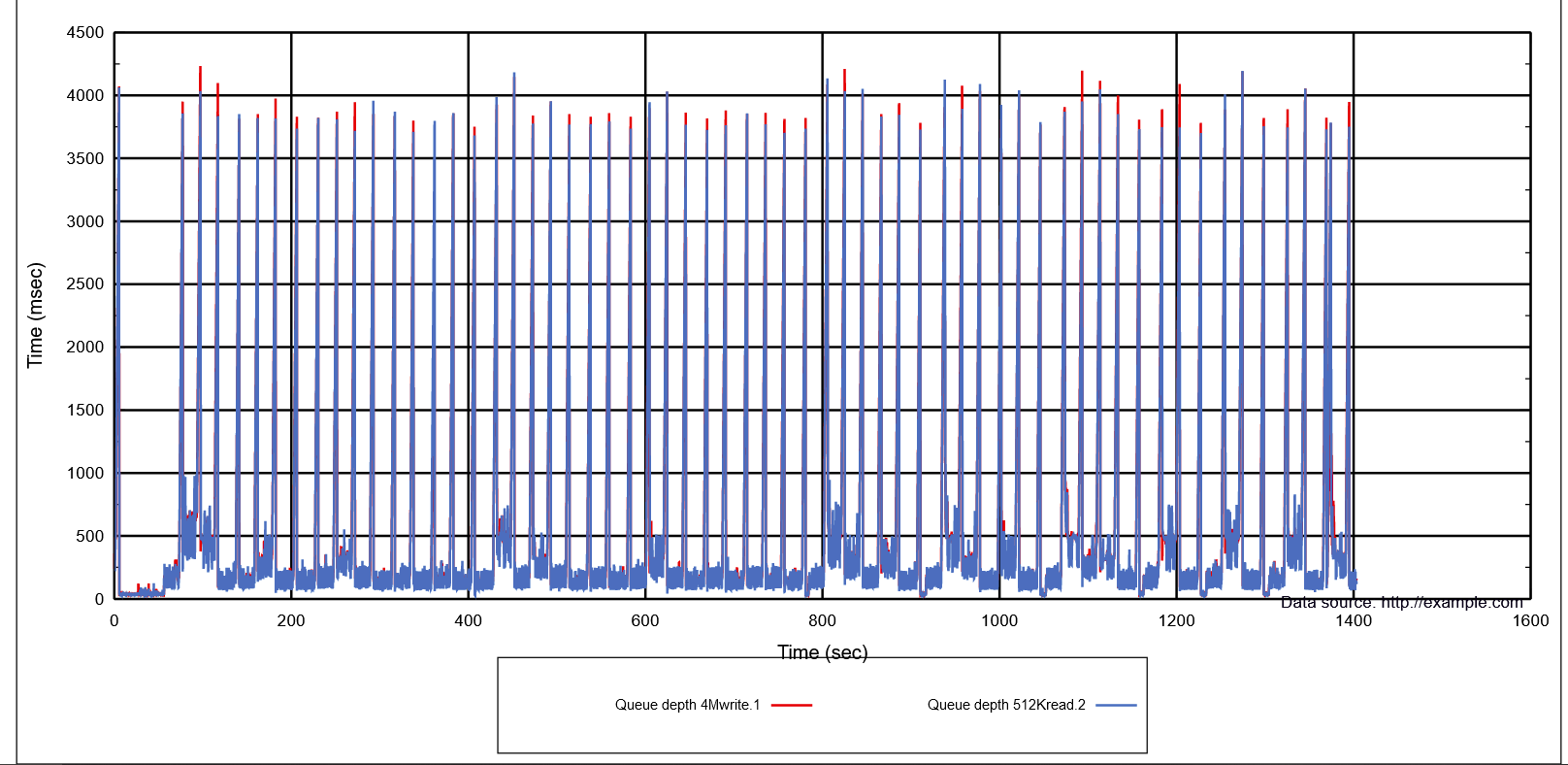

Weitere Runde Benchmarks und mögliche Erklärung:
seq. Schreiben

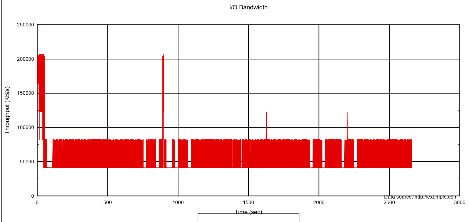

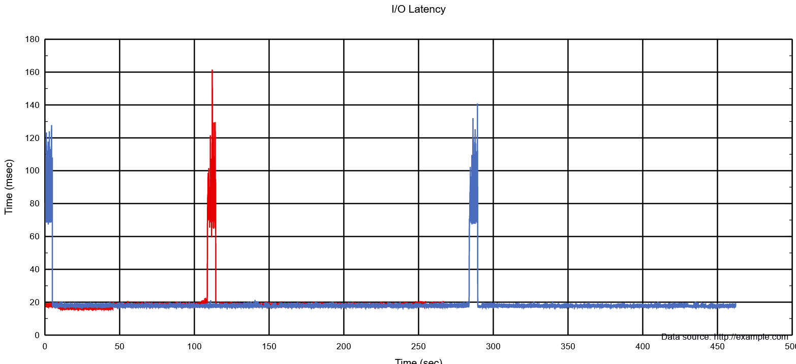

4MB sequential write auf eine leere SSD mit queue depth von 1:

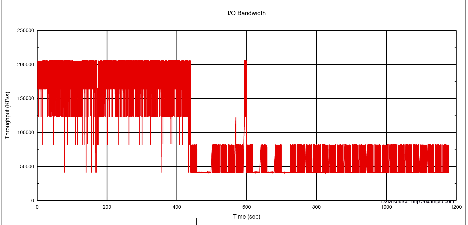

zweite Runde an 100GB write nach 10 Minuten Pause: 40MB/s durschnittlich.
pSLC-cache sind ca. 75GB. Kleine Rechnung. Auf dem Dateissystem war bereits eine 100GB Datei. 448GB -100GB=348GB. Das ganze noch durch vier da QLC vier bits hat und pSLC ein bit je Zelle ergibt 87GB.
Somit nutzt die SSD, vermutlich nahezu die ganze SSD als pSLC. Bei 300GB an Daten beträgt der cache nur noch max. 45GB. Mit 400GB Füllstand schrumpt der Wert auf max. 20Gb.
Selbst unter diesen Idealen Bedingungen schafft die SSD es nicht mal 10GB in 10 minuten an cache wieder herzustellen. Mit höhrem Füllstand wird diese Eigenschaft noch schlechter bis zu dem Punkt an dem nur noch 400MB cache geschaffen wurden nach 10 Minuten (400GB Füllstand).

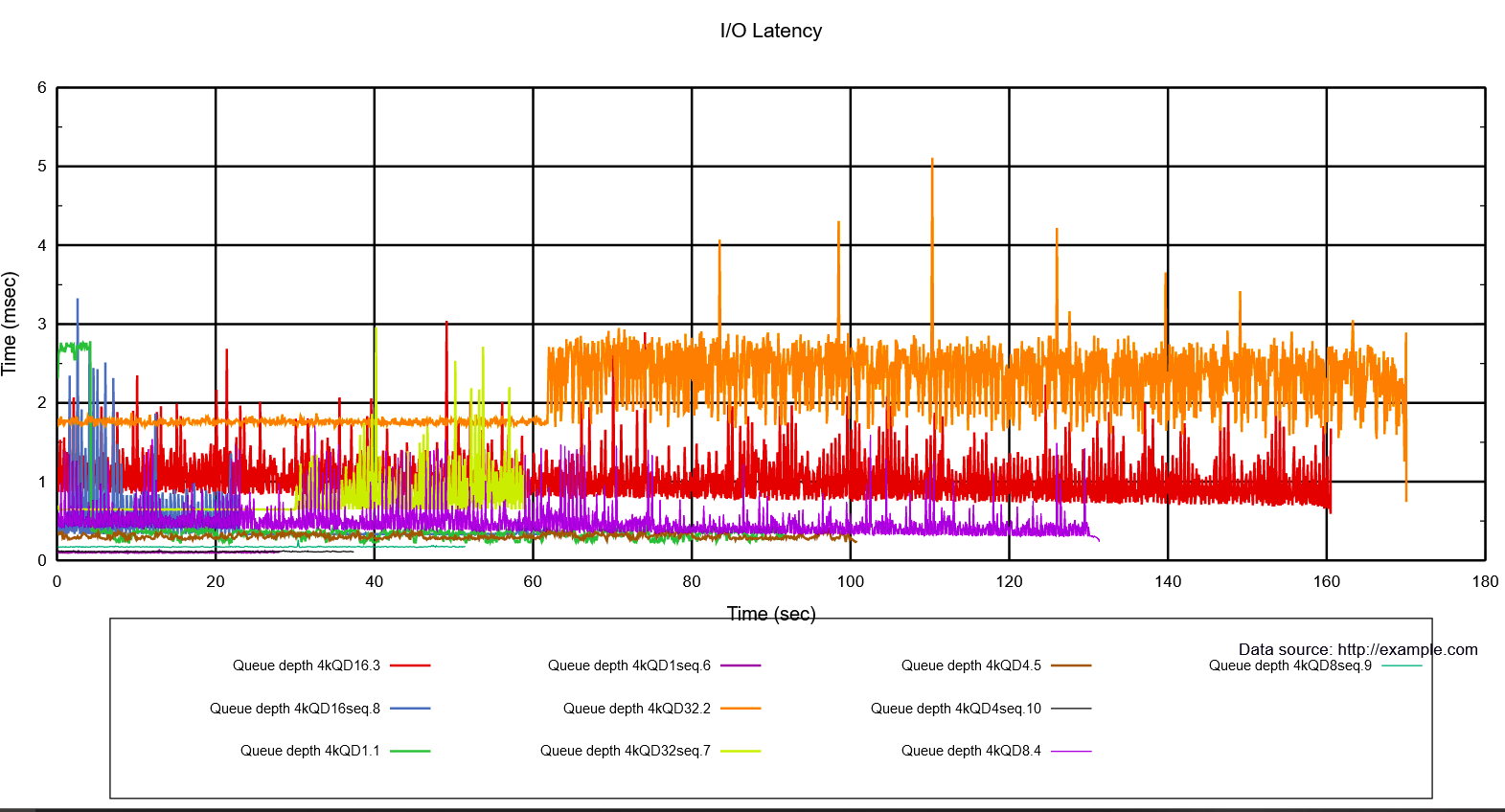

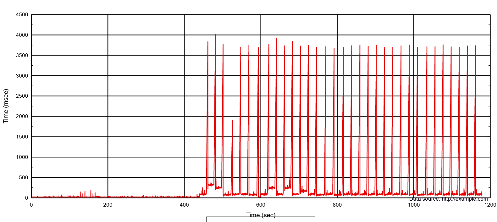

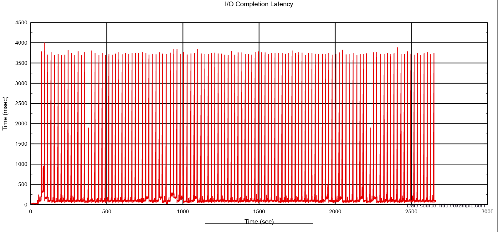

Normalerweise ist die Latenz beim Schreiben nicht relevant. Biszu 3.7 Sekunden ist jedoch so grottig, dass diese Bereits bemerkbare Auswirkungen hat. Schön ist, wie gut sichtbar der Unterschied zwischen pseudo SLC-cache und QLC-Flash ist.
Eine Vermutung was hier passiert: Die SSD nutzt den gesammten QLC-Speicher erstmal als pseudo SLC-cache. Sobald jedoch die SSD mit pSLC gefüllt ist (1 bit je 4 bit QLC Zelle), muss dieser deutlich langsamer als 4bit-QLC gespeichert werden. Sofern der SSD-controller dies als größere Blöcke durchführt, wäre erklärbar warum die Latenz regelmäßig auf mehre Sekunden ansteigt.
seq. read
220MB/s seq. read ist brauchbar, auch wenn jede andere SSD ca. 500MB/s schaffen würde. Jedoch deuten sich hier auch bereits wieder die Probleme an: Latenzen. Diese steigen aus dem nichts auf über 100ms an. Wohlgemerkt das hier sind nahezu ideale Bedingungen. Der Benchmark ist die einzige Anwendungen die auf die Lexar NQ100 zugreift.
17ms Latenz ohne die Spitzen wäre bereits ein schlechter Wert.

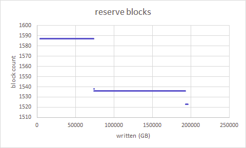

Mittlerweile hat sich was getan:
reserve block count ist Sprunghaft gesunken bei ca. 75TB und die Schreibleistung um 20% gestiegen sowie die extremen Latenzen sind weg.

Hat jemand eine Eklärung warum die jetzt schneller ist und brauchbare Latenzen hat?
Vermutungen was die unknown_SSD_Attribute sind auch gerne. z.B. 231, 210 oder 211.

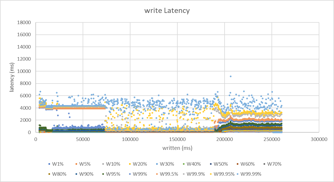

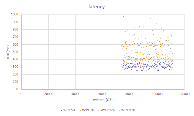

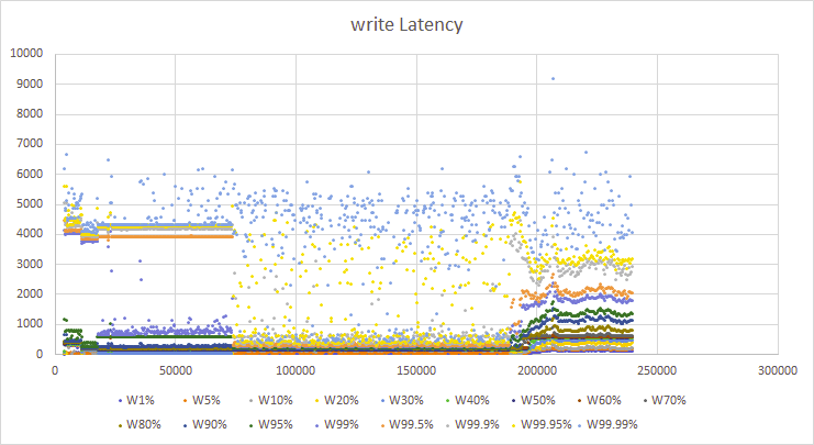

Noch mal ein kleines Update zu dem Latenzen. Zur Verdeutlichung nur 99.50th und höhere gezeigt:
Nochmal die Darstellung auf den Bereich 0 bis 1 Sekunde Latenz beschränkt:

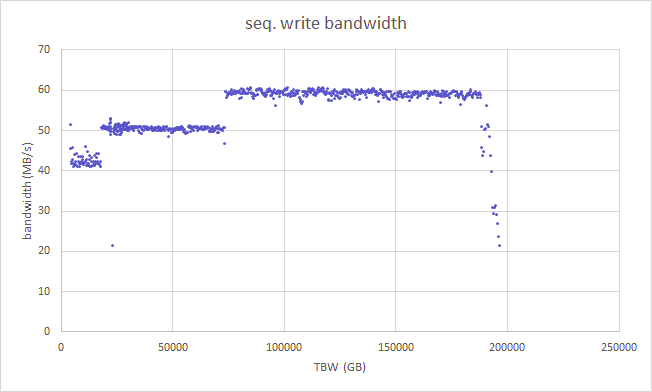

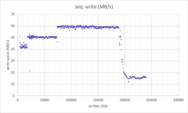

Seit einem Tag sinkt die (sequentielle) Schreibgeschwindigkeit kontinuierlich. Aktuell ist die noch bei 21 MB/s.
Latenzen steigen wieder und weitere reserve block count ist gesunken.

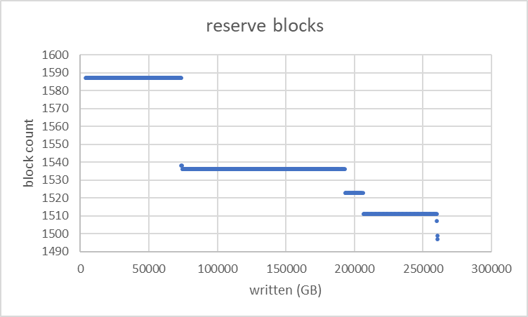

Es wird nicht besser:
edit: Achse ist einmal written in GB und das andere ist die Latenz in millisekunden.

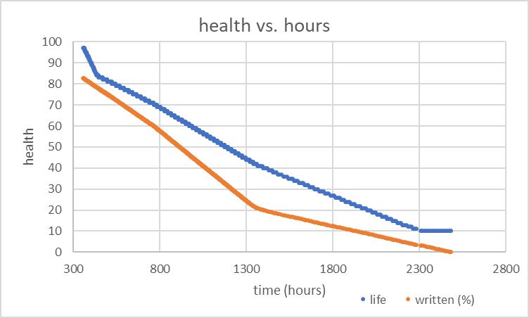

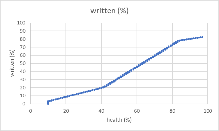

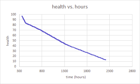

Die SMART-Daten selbst haben meiner Meinung nach bei dieser SSD wenig Aussagekraft bzw. warnen zumindest bei meiner SSD nicht bevor ein Fehler auftritt. Wenn deine Latenzen in Sekunden gemessen werden merkst du das auch ohne SMART.
Die Health-Anzeige ist auch nicht hilfreich. Bei der 200 TB Marke hatte die noch 40% heath (da brach die Leserate ein, Latenz steigt deutlich und Schreiben ist jetzt langsamer als ein guter USB 2.0 USB-Stick mit 15 MB/s.
Linear exapoliert wäre diese Grenze bei ca. 400TB für die 960 GB Version.
edit: falsche Achsenbeschriftung. Muss written (GB) sein.
Falls jemand die Daten auswerten möchte ist anbei die FIO-logs und SMART-Daten log.

SMART-Daten sagen es liegt kein Problem vor und die Fehler ließen sich (vorerst) beheben.
Spätestens jetzt nach 522 P/E Zyklen sollte die SSD ausgewechselt werden. Berücksichtig man, dass dies 100% sequential write gewesen sein sollten ist dies ein schlechter Wert. Echte workloads haben eine write amplification. Bei dieser SSD ist das nicht sonderlich wichtig, da Leistung ist so misseable, dass es mit random writes eventuell Jahre dauern würde den Flash zuzerstören.
Vor ca. 1 Woche ist die SSD ausgefallen nach ca. 550 P/E cycle. Daher wird dies das letzte Update sein. Eventuell kommt nochmal eins zu Alternate.
Fazit?
1. günstige QLC SSD sind Schrott
2. SMART Daten sagen nicht, dass eine SSD im guten Zustand sind.
3. SSD können 95% verbleibende reserve Blöcke haben und trotzdem mit lese sowie schreibfehlern ausfallen. Die Firmware in dieser SSD hat selbst mit einem Tag Wartezeit keinen weiteren Block aussortiert. Die SMART selbsttest wurden auch alle noch bestanden.
4. Zumindest bei dieser SSD ist die Latenz der beste Indikator für den Zustand der SSD.
5. Sogar BTRFS/Filesystem monitoring scheint besser vor Fehlern zu warnen als die SMART-Werte.
6. Life gibt keine Auskunft über die verbleibende Lebenszeit und korreliert nicht mit der Schreibleistung (GB written).
Aufbau?
0815 4 layer PCB. Habe vergessen Bilder von der Crosssection zu machen daher nur kurz ein angeschliffenes:

Reaktionen: xxMuahdibxx und massaker
Wahnsinnsarbeit, danke. Obwohl die Rest-Leben-Anzeige in den letzten ~200 Stunden bei 10% geblieben ist, kann man ja schön visuell interpolieren, dass sie eigentlich auf ~ Null weiter runter gewandert ist... Oder sehe ich das falsch?
@massaker Die Daten habe ich während dessen mitgeschrieben. SMART kennt keinen Verlauf. d.h. Sofern du mit smtctrl mal eben die Festplatte prüfen willst würde dir nur 10% angezeigt.
Sofern man diese protokolliert, sieht es so aus würde interpolieren funktionieren.
hier noch mal health vs writen (in TBW %) aufgetragen:
Reaktionen: massaker
