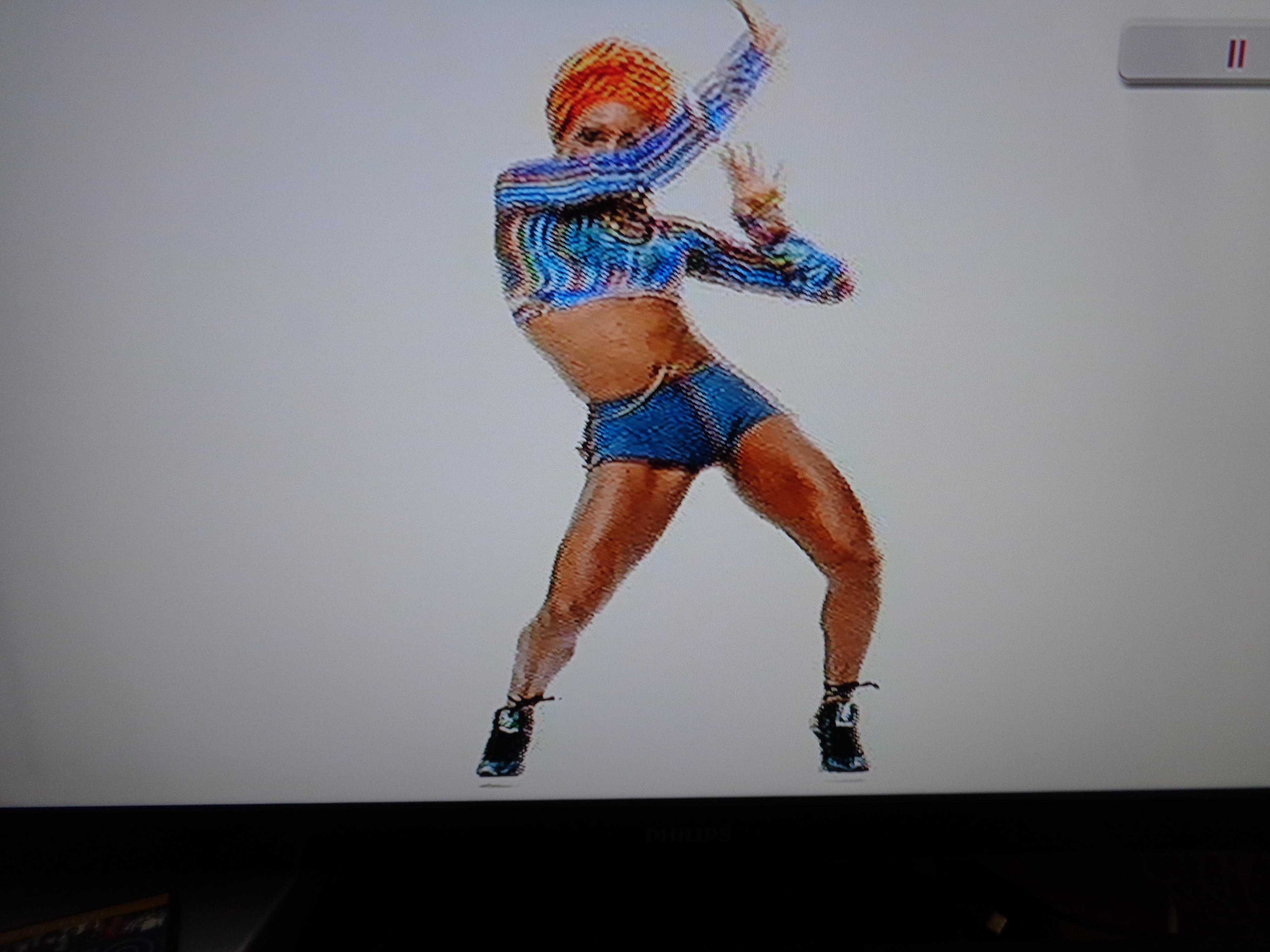

und zwar kam vor kurzem mein LG BP420 Player an und die Bildqualität ist eine Zumutung. Ich habe jegliche Videooptionen ausprobiert (Bildformat, Auflösung) und auch die meines Fernsehers und die Bildqualität bleibt überaus schlecht. Es ist alles verpixelt und verschwommen.
Das Gerät wurde auch geupdatet, aber gebracht hat es gar nichts. Bei meinem alten (ziemlich alten DVD-Player) ist die Bildqualität auf dem gleichen Fernseher deutlich besser.
Hat jemand eine Ahnung woran es liegen kann?

Hier das gewünschte Bild

Ok das Bild ist echt hart. Gewissheit wirst du wohl erst haben, wenn du in ne aktuellere DVD investiert und siehst ob es genauso ist.

Bei der DVD Wiedergabe ist ein wichtiger Punkt der Deinterlacer und der Scaler (wobei der alte DVD Player eher noch keinen Scaler hatte), damit bleibt der Deinterlacer und hier ist es durchaus möglich das der alte DVD Player den besseren Deinterlacer hatte. Neueres Filmmaterial liegt ja überwiegend im Vollbildformat (Progressive) vor und mancher Hersteller spart entsprechend beim Deinterlacer und allgemein bei der SD Wiedergabe.
Am besten wäre hier ein Quervergleich mit einer BluRay und einer hochwertigen DVD. Gerade bei den DVD's schwankt die Qualitätsbandbreite sehr stark, während manche fast auf HD Niveau liegen schaffen andere nur VHS Qualität.
Eine Möglichkeit ist noch das Ausgangsformat am BD Player auf SD Auflösung (720x576) zu stellen und das Hochskalieren allein den TV zu überlassen.
