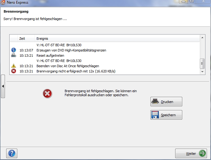

Hi Computer User,
ich habe ein Brenner-Problem. Ich kann nur noch BD-RE und DVD-RW brennen. Andere Rohlinge BD-R & DVD+R da gibt es Reset. Die Software von Nero 2015 & 2016 auf Win 7 und Win8.1. auf unterschiedlichen bootfähigen Patitionen!
Ich habe auch Freeware Brennerprogramm "BurnAware Free" probiert. Es ist das gleiche Problem.
Bios habe ich auch zurückgesetzt. Andere Rohlinge als Verbatim auch schon probiert. Mit Verbatim hatte ich immer gute Erfahrungen gemacht. Brenner FW 1.02
Jetzt weiß ich nicht mehr weiter. :lol:
Wer hat den Fehler schon mal gehabt?

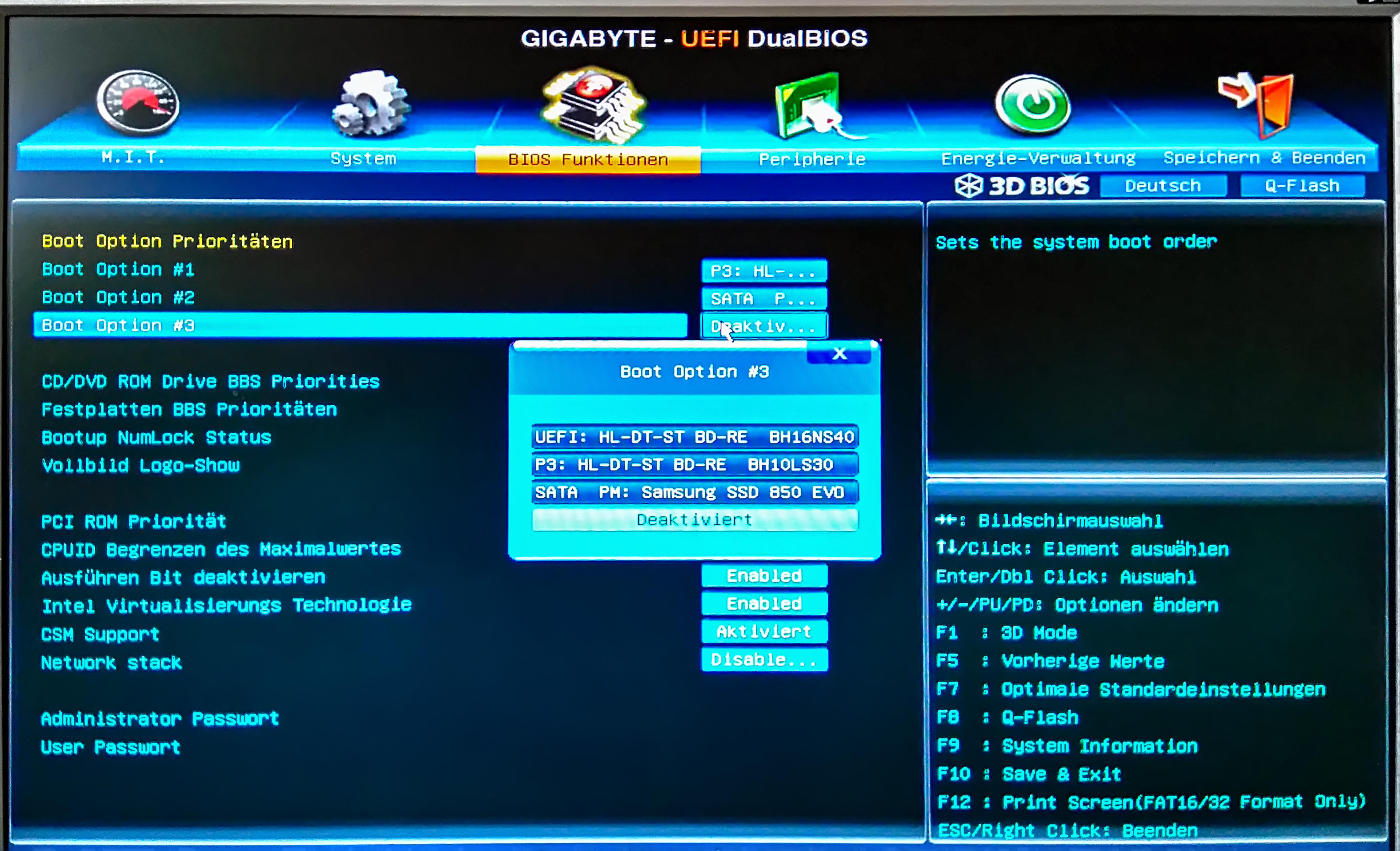

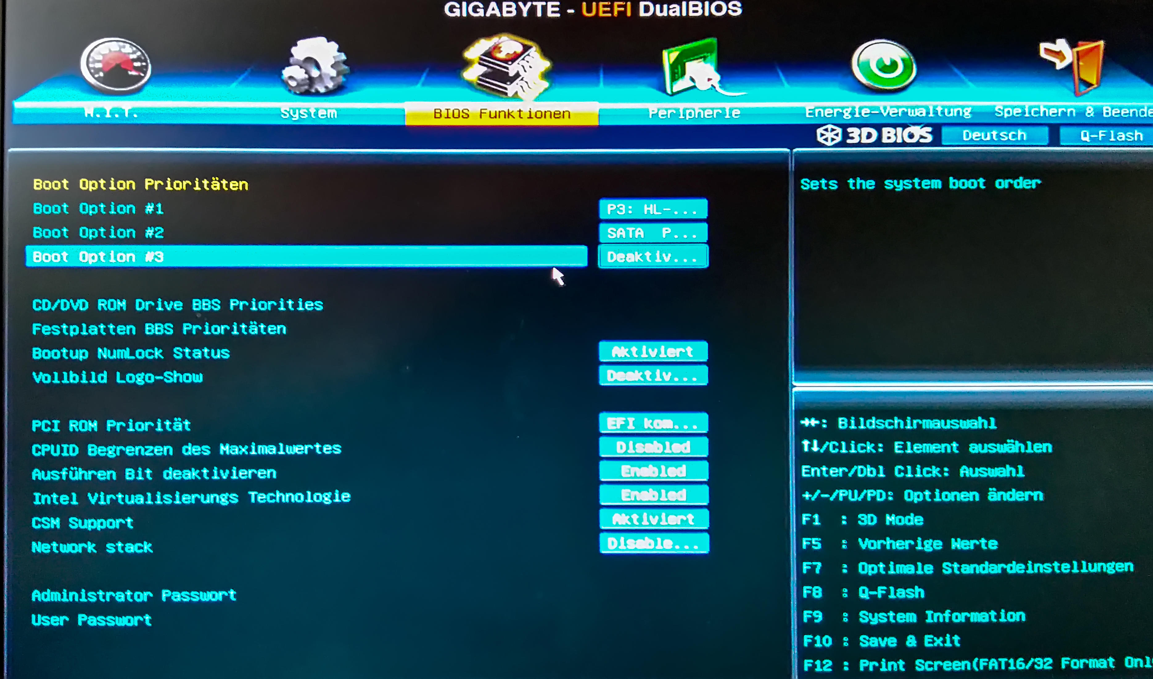

Im Bios noch mal nachgeschaut. Siehe Fotos.
Alles zusammen gebaut und restart. Erster Brennversuch - es hat funktioniert! Warum und weshalb?:p
Jetzt noch eine Frage, was ich nicht weiß.:
Ich hatte vorher einen LG BH16NS40 im PC. Der Brenn hatte aber Brennfehler bei BD-R 50GB und ging zu LG. --Garantie
So habe ich meinen alten LG BH10LS30 eingebaut. Abwohl ich das Bios zurückgesetzt habe, steht der BH16NS40 noch im Bios unter UEFI(?)!:(
Die 1. Bootoption ist beim LG BH10LS30. Die 2. Bootoption bei der SSD und die 3. Bootoption habe ich deaktiviert.
Wie so steht der vorgänger Brenner noch im Bios und was bedeutet UEFI? Wie kann ich den UEFI Brenner aus dem Bios entfernen? :mad:
