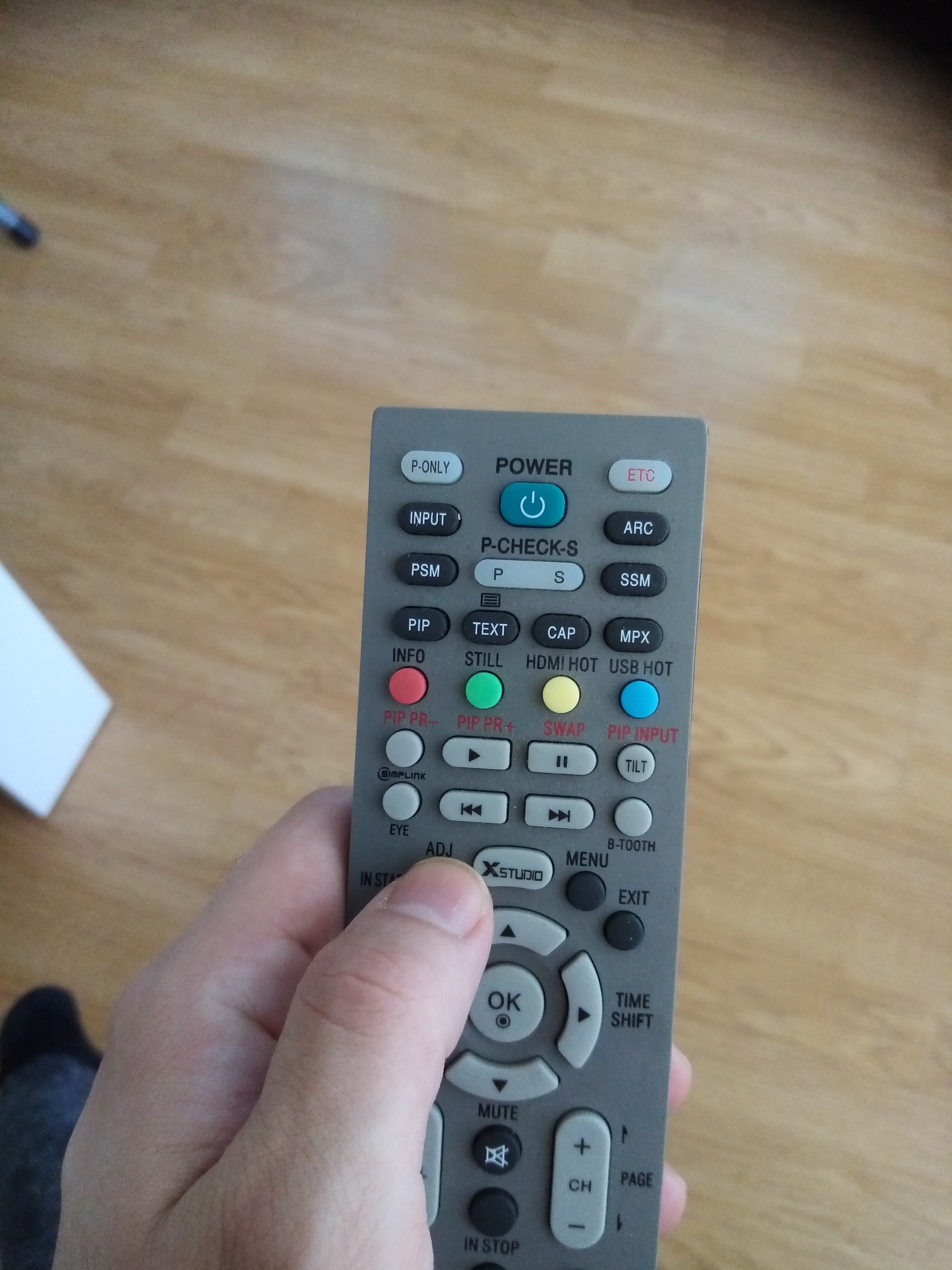

Tatsächlich kannst du das ASBL im Service Menü deaktivieren. Eine Service Fernbedienung bekommst du bei Aliexpress für 3,50€ ( Meine kam am Samstag an :P )

Die Service-Fernbedienung ist bestellt. Ist mir egal, wenn der Fernseher dann halt nur noch 2 Jahre hält. Lieber 2 Jahre vernünftige Bildqualität als totales Absaufen von dunklen Bildszenen. Das ist nicht hinnehmbar. Da wird beim nächsten Kauf drauf geachtet.

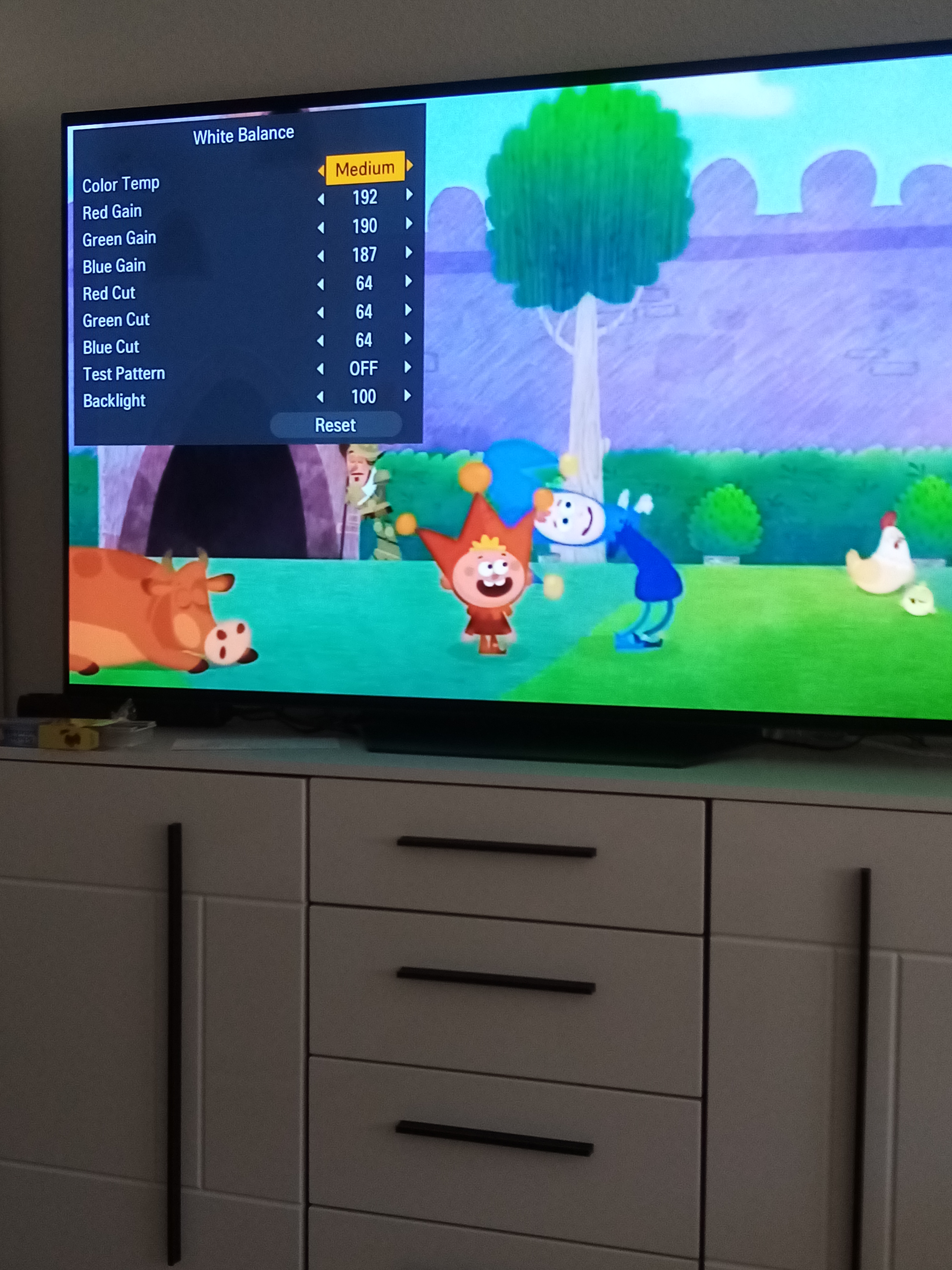

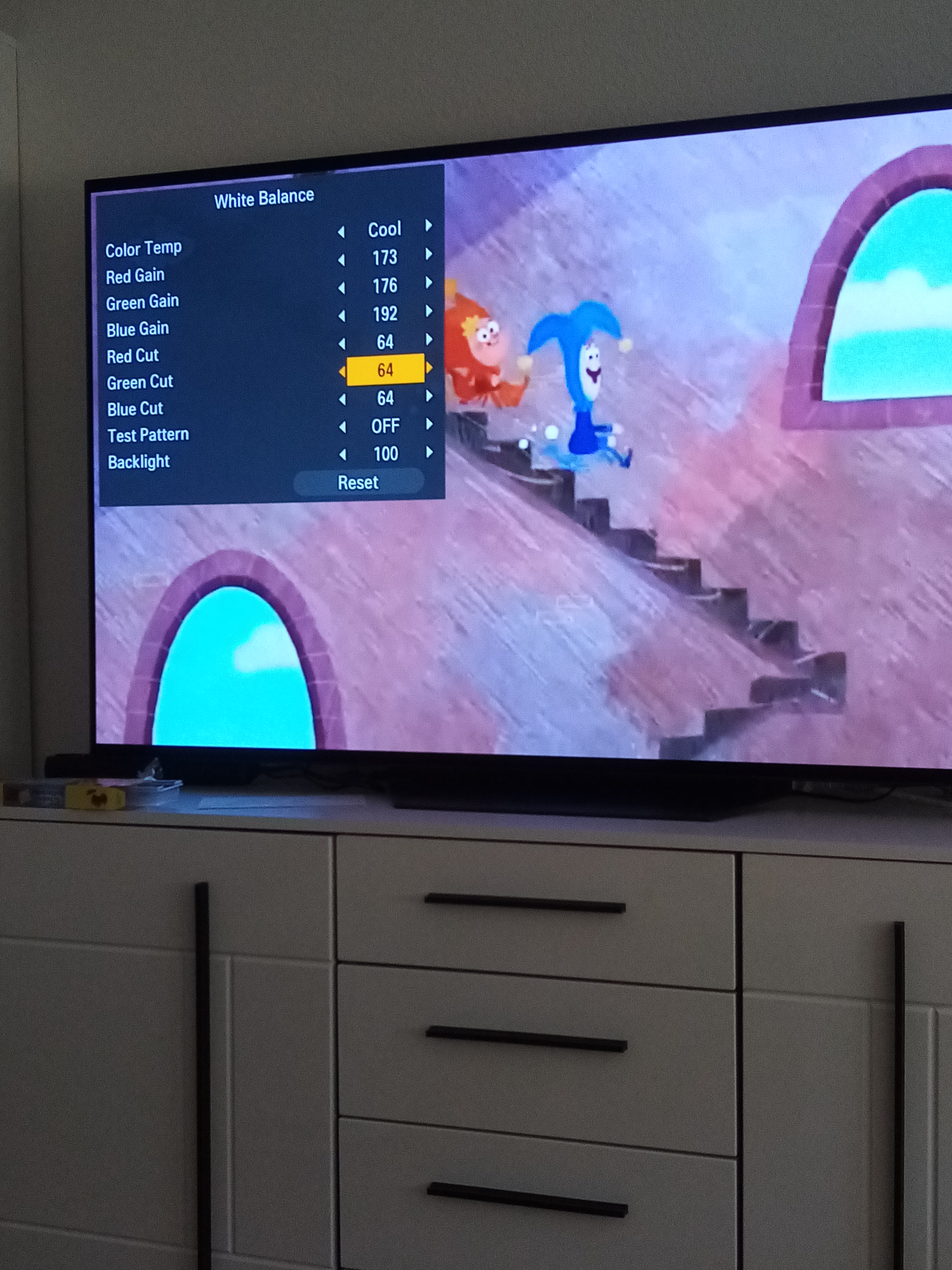

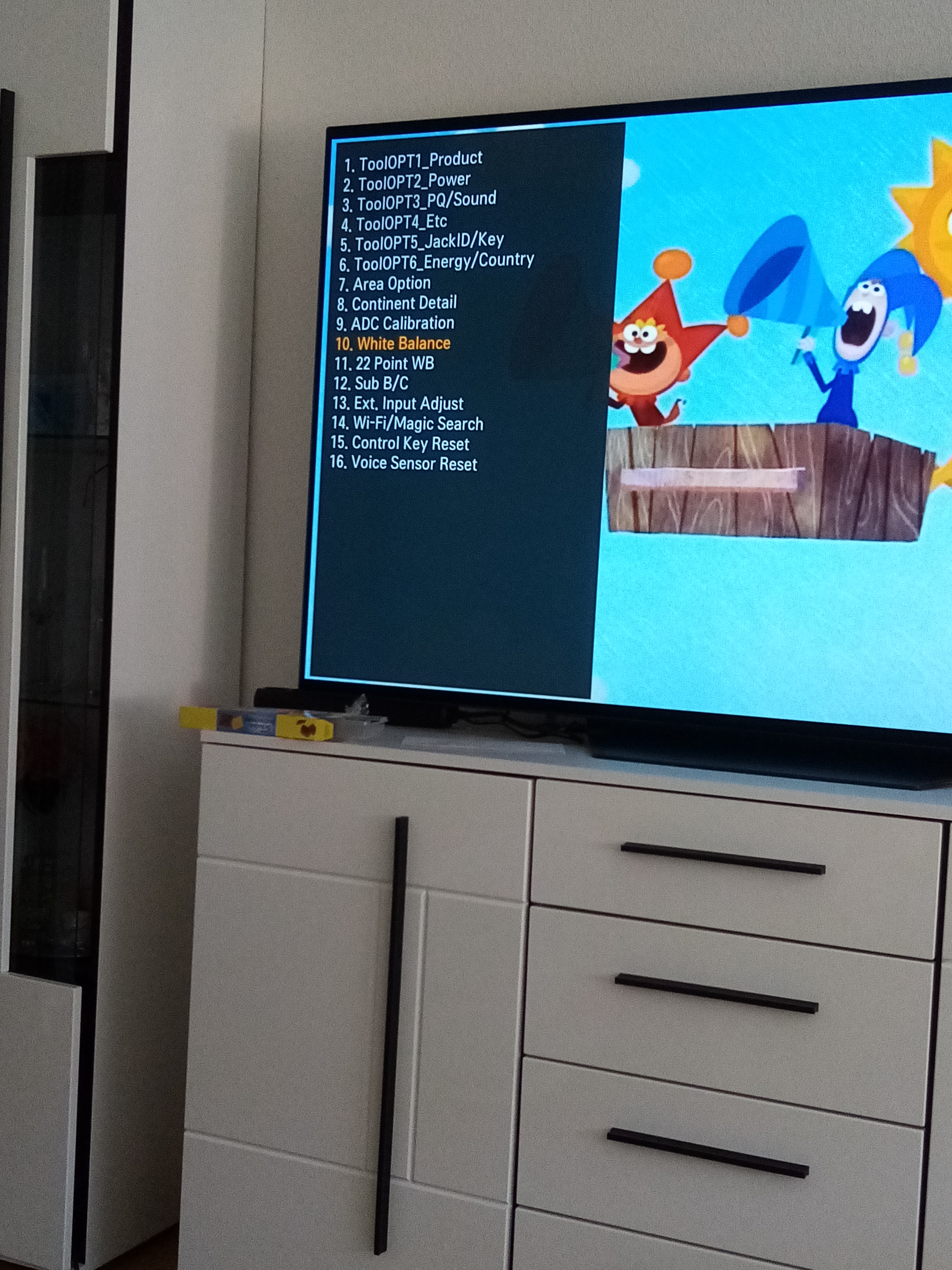

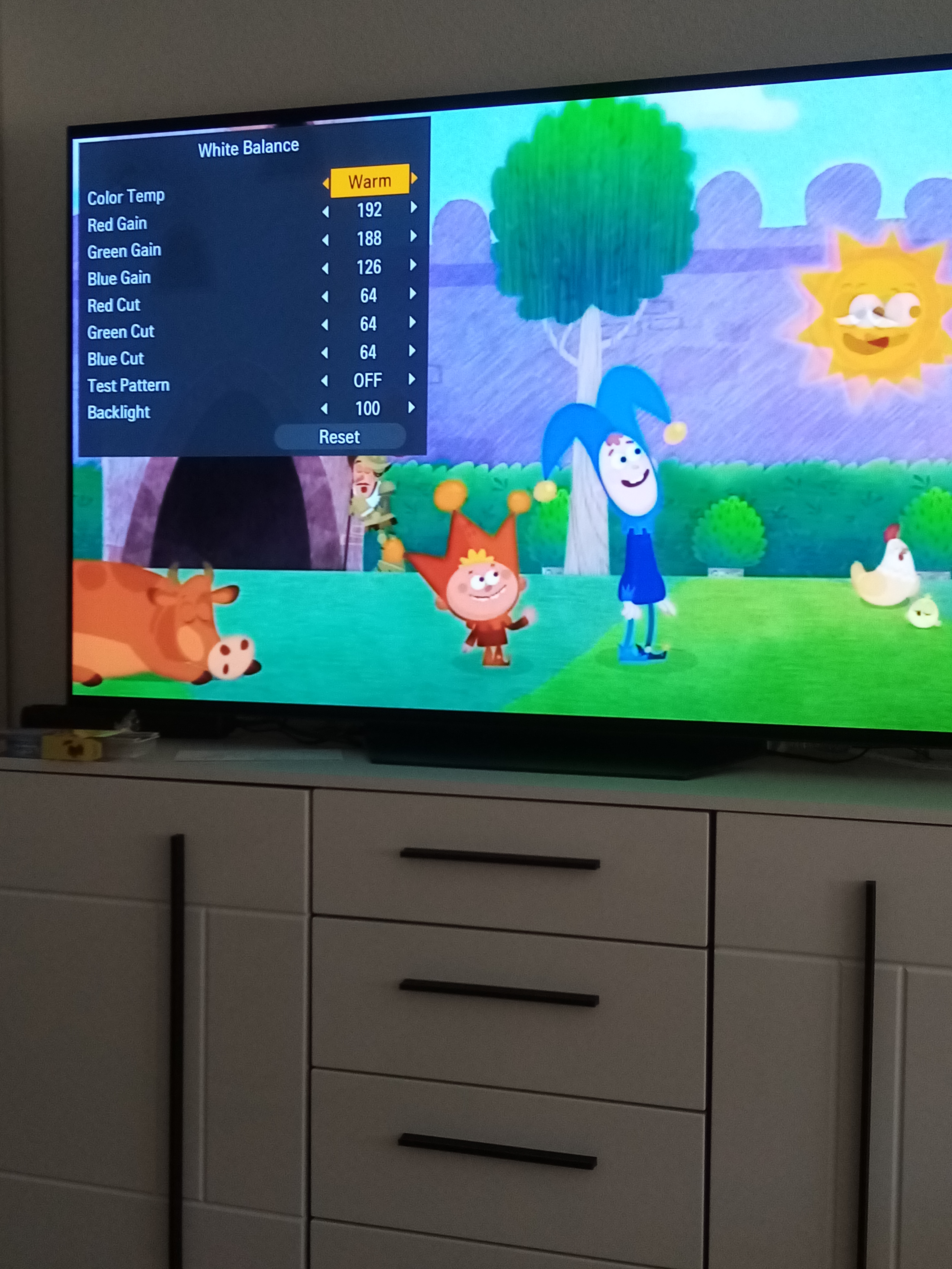

Hi hab auch das gleiche Modell (65 zoll BX) könntest du bei der Harmony ADJ tippen (code 0413) dann 10.white balance. Da sind temperaturen hinterlegt (cool, medium, warm) könntest du mir die werte die bei dir zufinden sind hier aufschreiben? zum schluss mach lieber exit. Kein reset oder sonstiges tippen.
