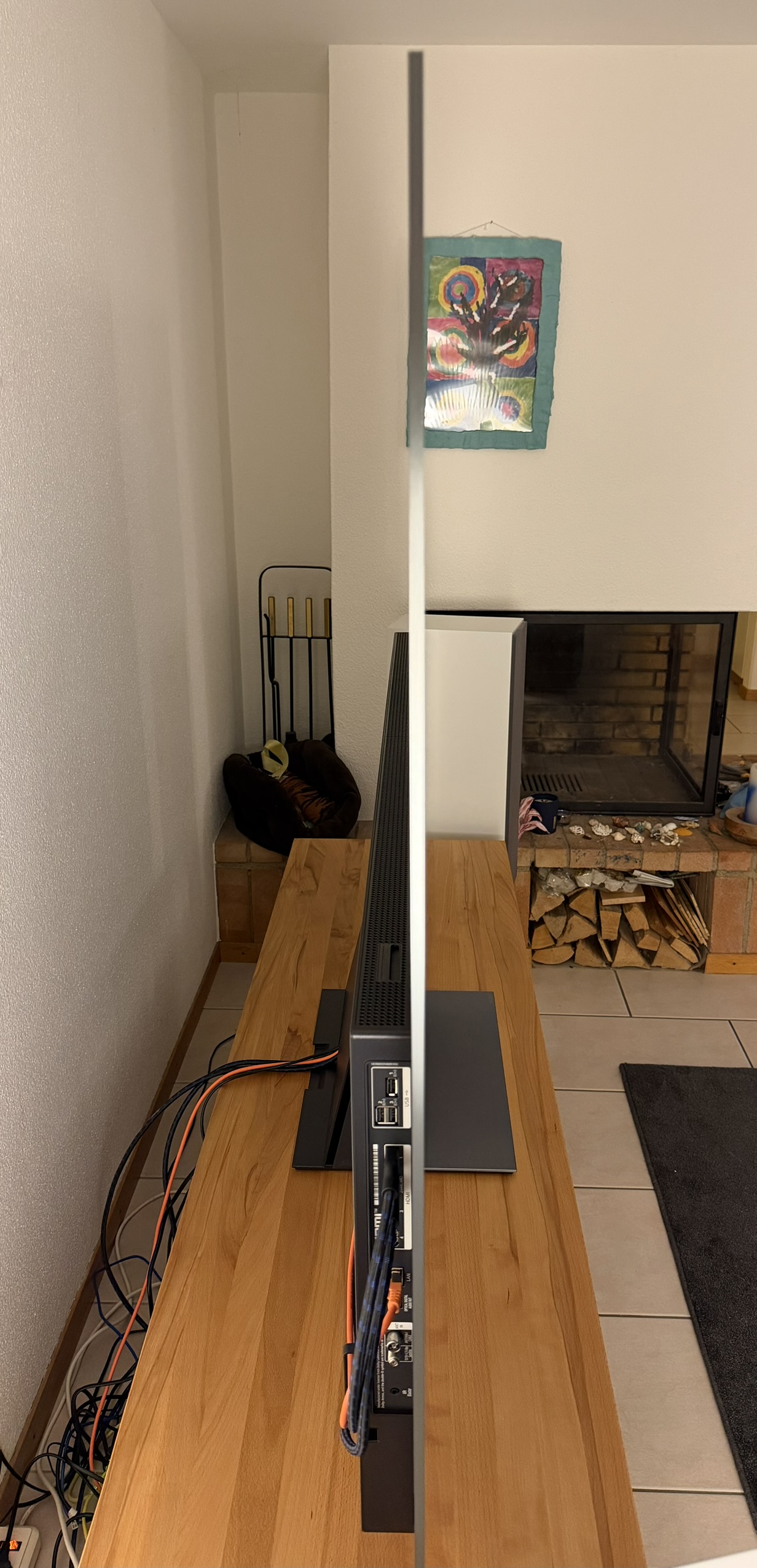

Ich habe gestern den LG OLED C5 83" auf einem Standfuss montiert. Mir ist aufgefallen, dass er nicht gerade ist sondern sich leicht biegt, oben etwas nach hinten. Habe dann nachgemessen. Er ist oben ca. 2cm näher an der Wand als unten. Die Wand ist gerade und auch das Sideboard auf dem er steht.
Standfuss kann man ja nicht viel falsch machen, 4 Schrauben das wars.
Ist eine solche Biegung noch normal? Habe ein wenig gegoogled und nur wenige alte Threads gefunden.
Stelle doch mal ein Foto hier rein & nenne die Größe.

Bitte Fotos von der Seite, einmal näher und einmal weiter weg.
Sollte er sich nämlich nur neigen, nicht biegen, ist das normal.
So kenne ich es von meinem C1 auch. Ich war zunächst verwundert, ist aber wohl normal. Da reden wir ebenfalls über einige Zentimeter.

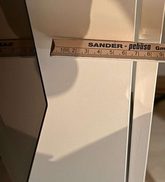

Daher zwei Fotos aus unterschiedlichem Abstand. Am besten mit einer Referenzkante, wie Fenster, Wand oder so. Aber wenn du schon sagst, dass er nur geneigt ist.. ich fürchte das ist dann normal. Hier mal meiner, ebenfalls 2cm Unterschied (die sichtbare Lücke ist dem Abstand der Linse zum TV geschuldet, aber der Zollstock ist fluchtend mit der Kante des TV):

Wie vermutet, auf dem Bild erkennt man es nicht wirlich. Ich jedenfalls selbst nicht. Aber wenn man dort steht sieht man es doch recht schnell wenn man ein Auge für sowas hat. Habe auch gelesen, dass das evtl. so gewollt ist von LG. Grund unbekannt, Spiegelung mindern wurde genannt aber auch vorne überkippen...
