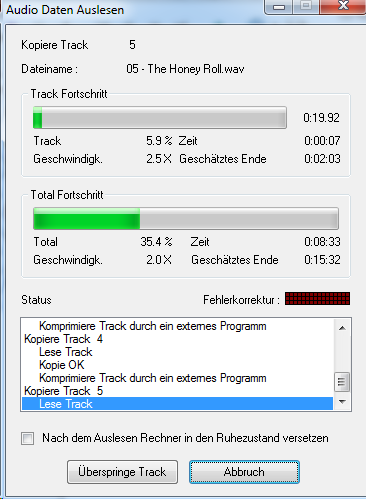

Hey Leute, ich habe ein kurioses Problem.
Ich bin gerade dabei mal mein optisches Laufwerk zu nutzen, weil ich ein paar alte CDs digitalisieren wollte und dabei ist mir aufgefallen, dass das Laufwerk (LG GH22NS50 über S-ATA) einfach nicht aus dem Ar*** kommt.
Tuerst dachte ich, es liegt an EAC, aber auch unter Windows (7 x64) das der Fall. Es dreht einfach nicht auf, aber das soll es.(!)
Rippen tut es mit durschnittlich 2facher Geschwindigkeit. Sogar das Skippen zwischen verschiedenen Titeln dauert im Windows Media Player dauer unverhältnismäßig lange.

Habe testweise Nero DiscSpeed installiert, um zu schauen, ob auch alles im Lot ist, aber da dreht der Brenner gleich auf 180. Warum dann nicht unter realen Bedingungen?
XShocker22
Beispiel:
