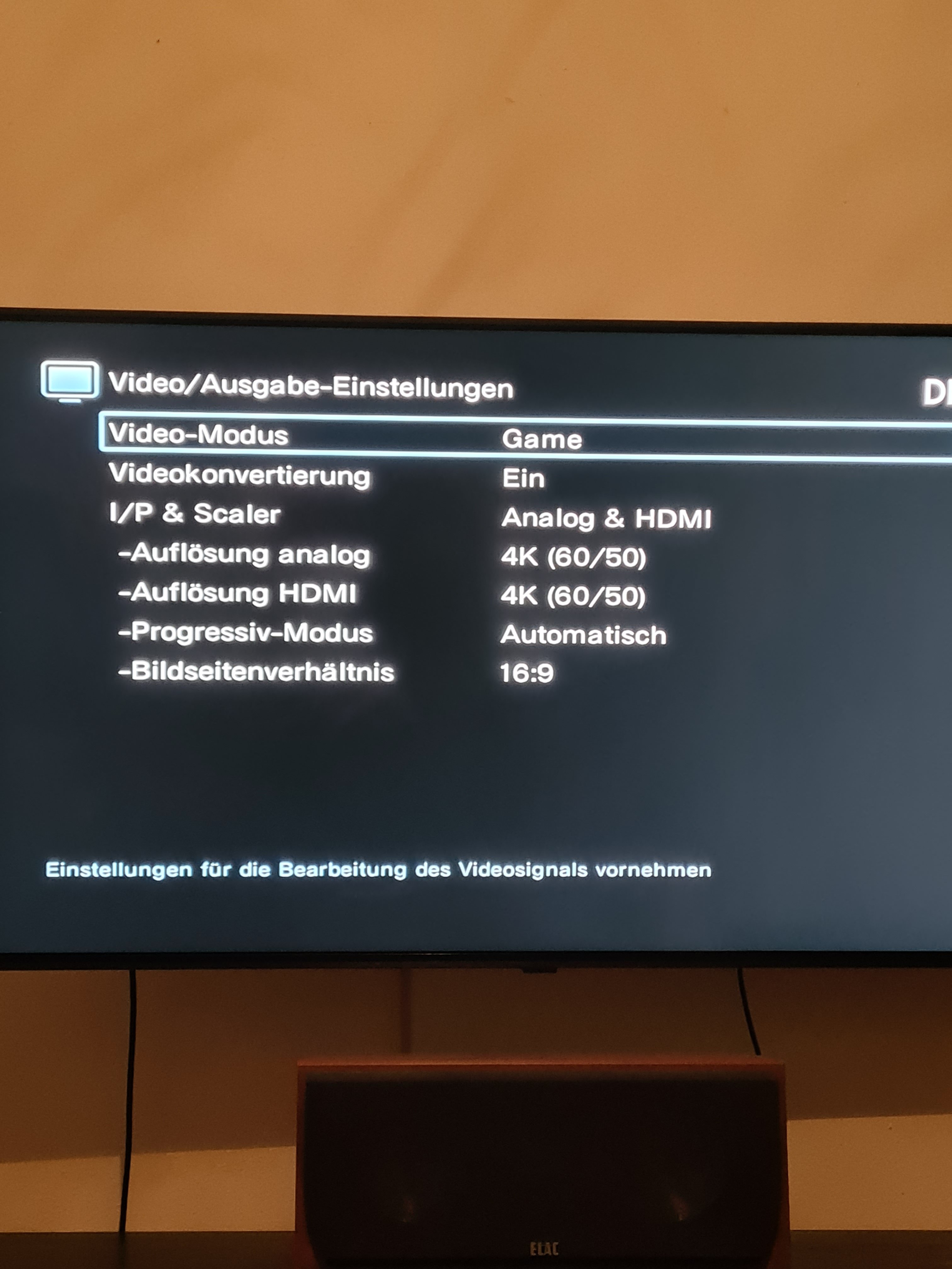

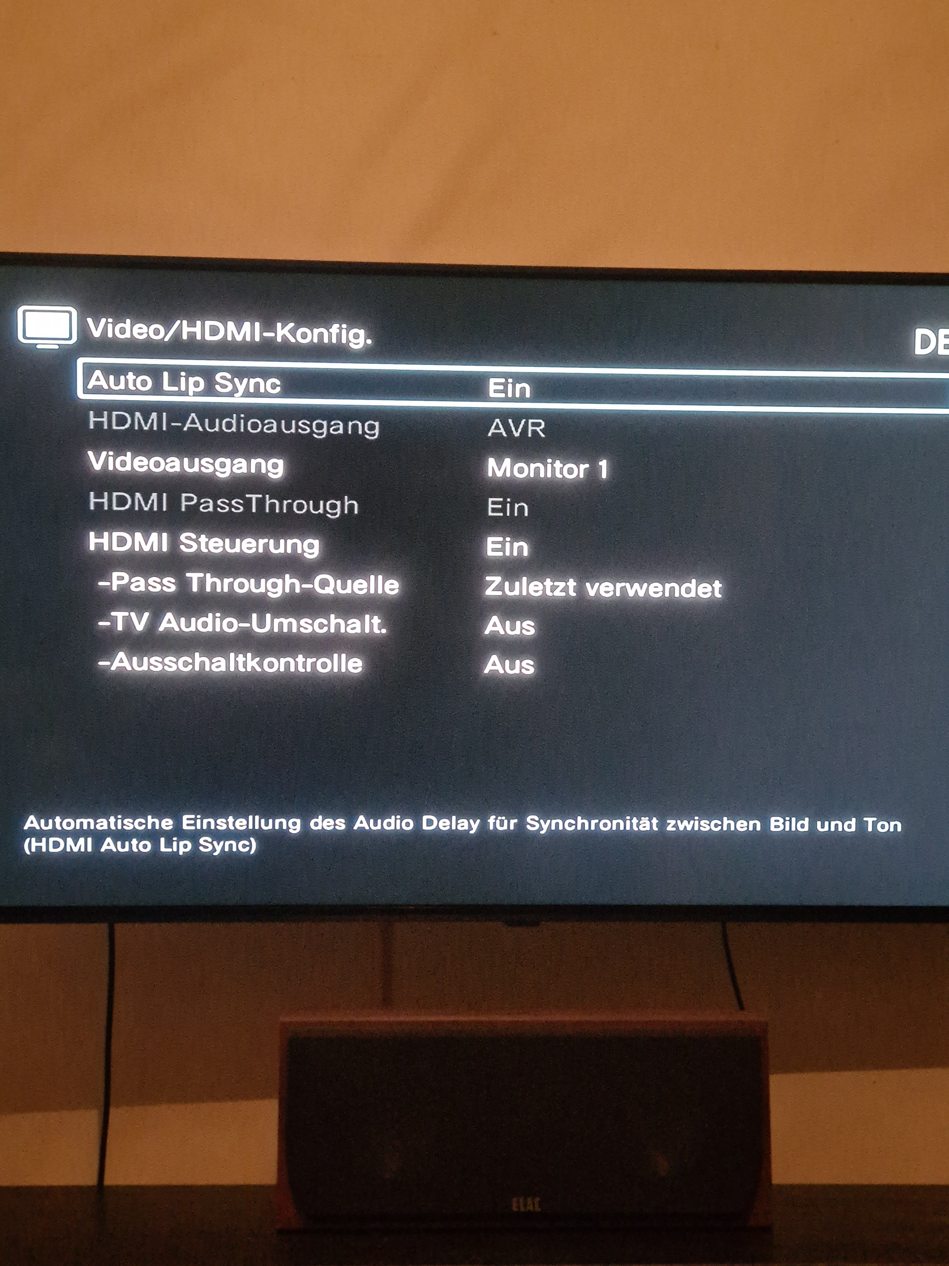

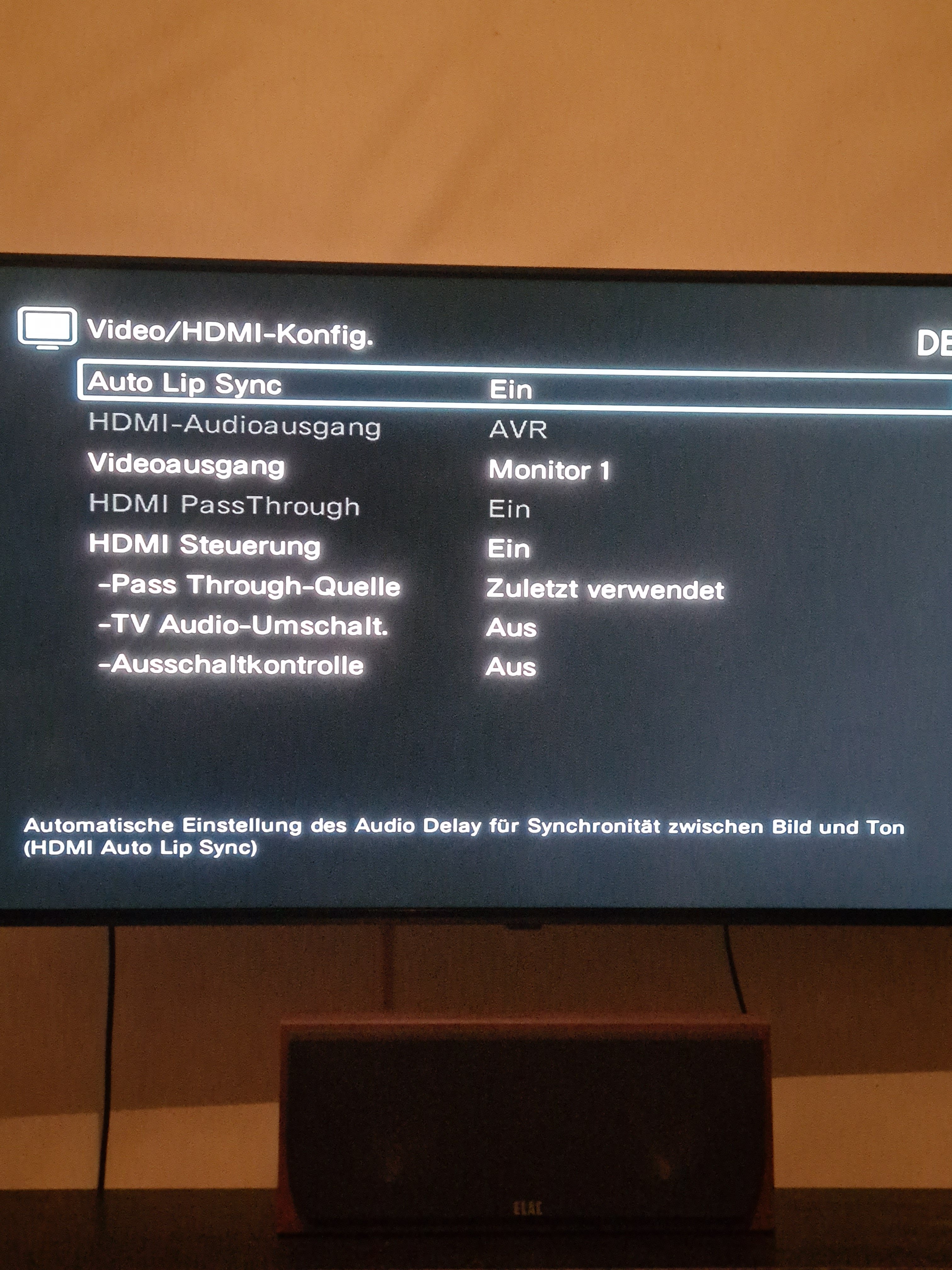

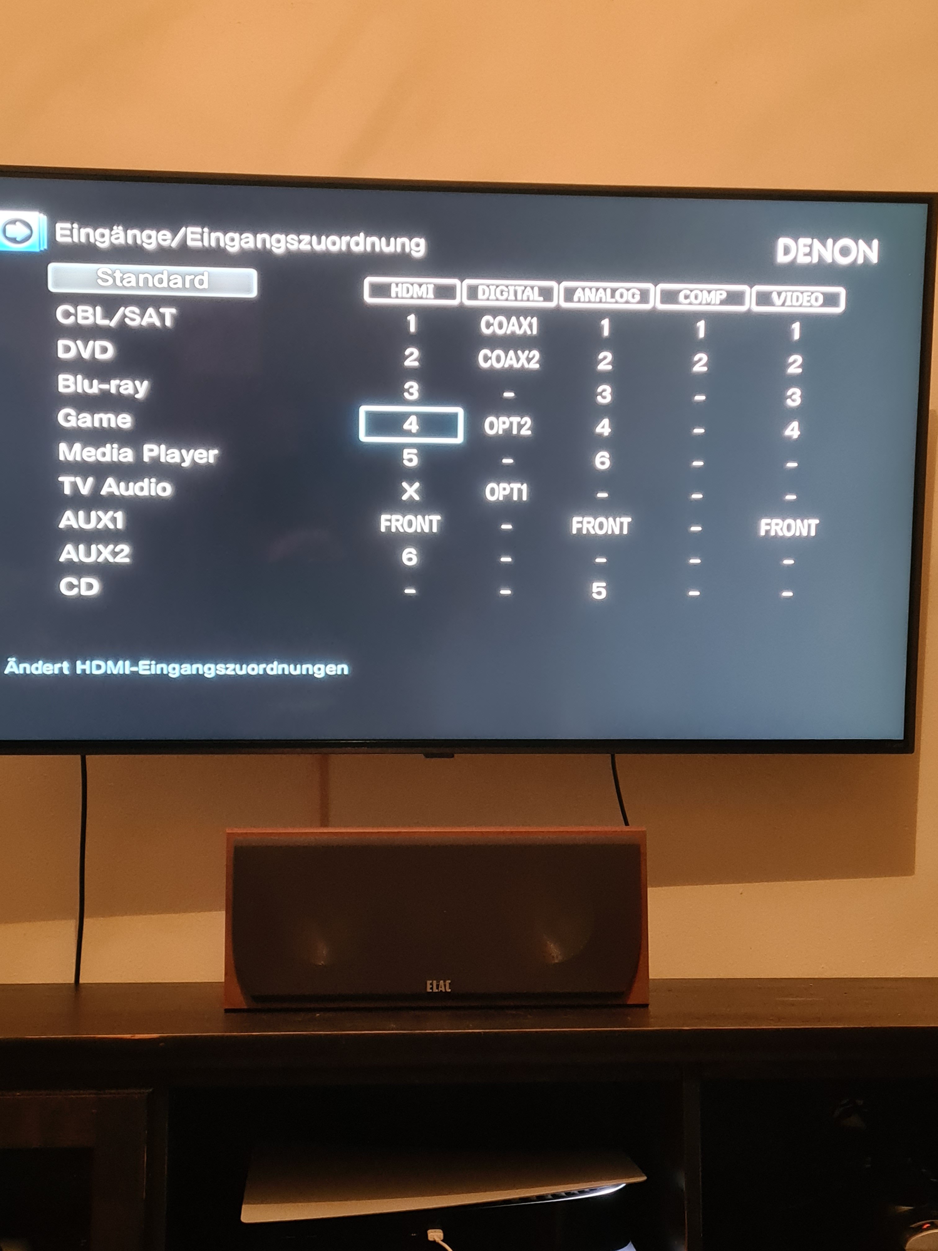

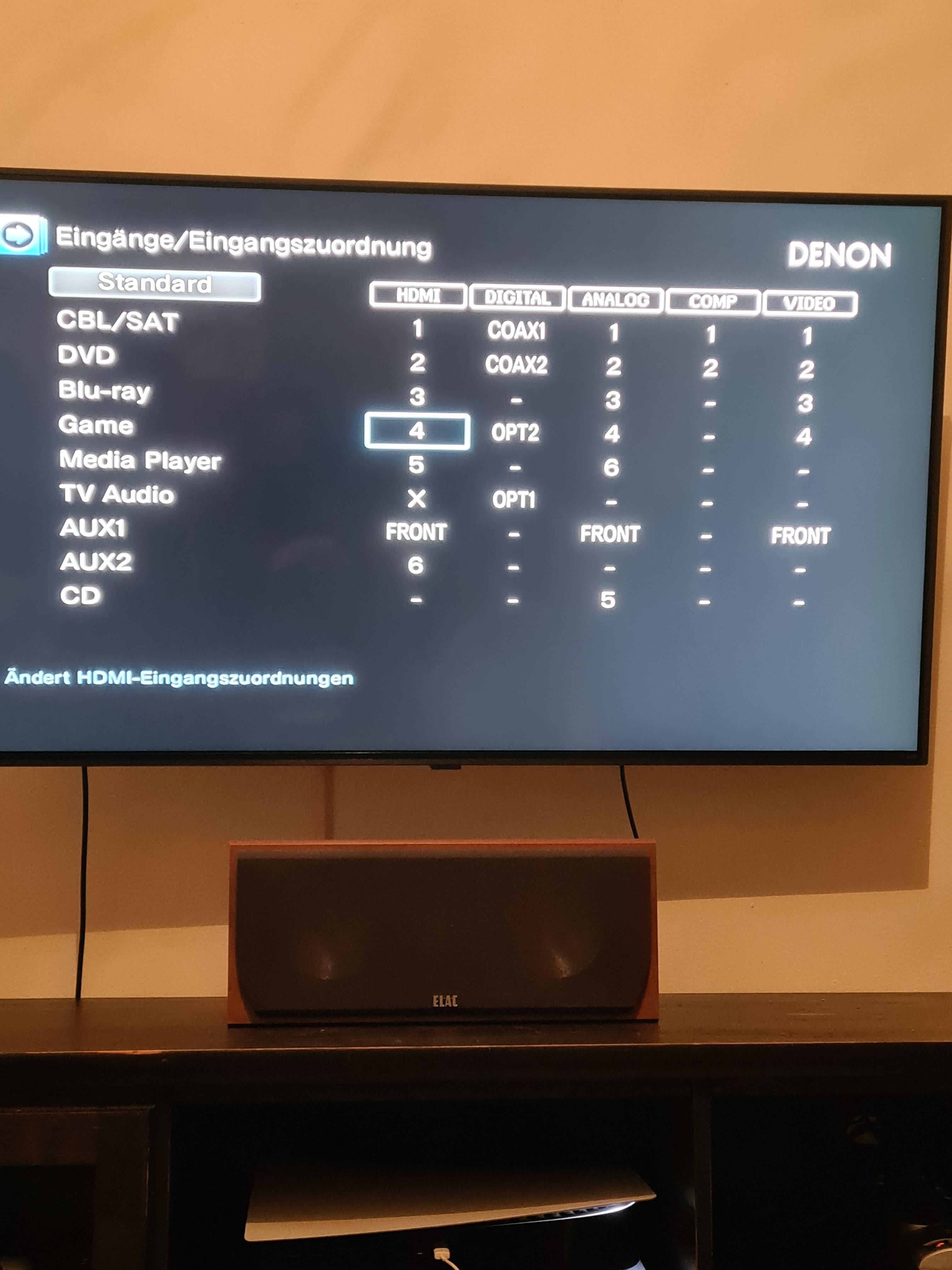

Was für Videoausgabeeinstellungen stehen denn im Denon? Hast du da derweil mal drin herumgespielt?
Ich würde da bewusst auch mal auf FullHD oder sowas gehen.
Viel mehr ist das Problem anstelle vom Bild halt jetzt der Ton.
Wenn ich die Ps5 über den Verstärker schleifen lasse dann funktioniert alles.
Wenn ich die Ps5 am Fernseher Hdmi Port habe dann bekomme ich keinen Ton zustande.
