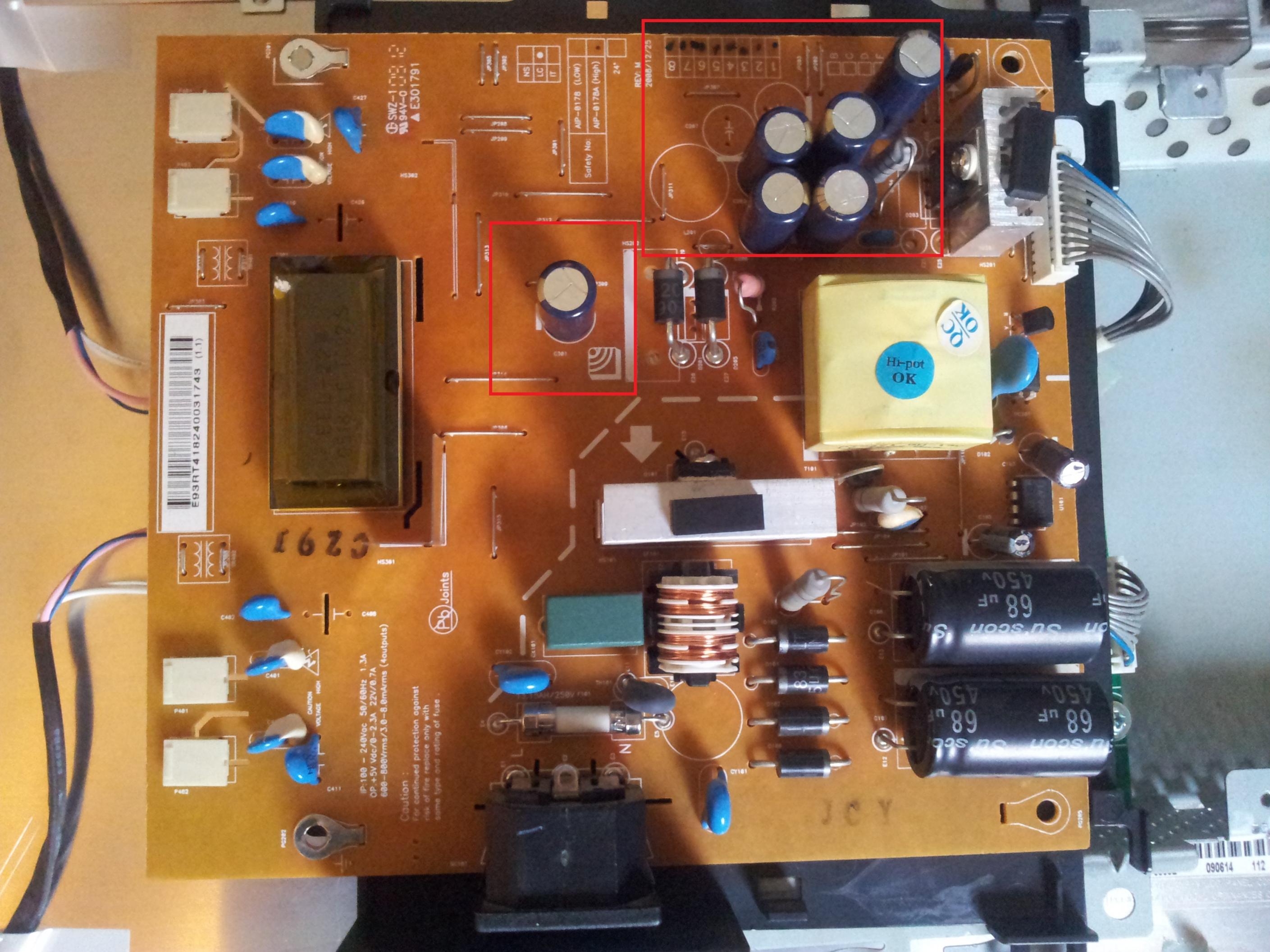

Daraufhin öffnet ich den Bildschirm und habe 6 Elkos ausgetauscht. (Siehe Bild unten)
Ich habe kleine Elkos nicht ausgetauscht, weil diese noch voll ok aussehen.

Hier mal ein Bild der Platine von oben:
Das längliche gelbe Bauteil müsste der Inverter sein, richtig?

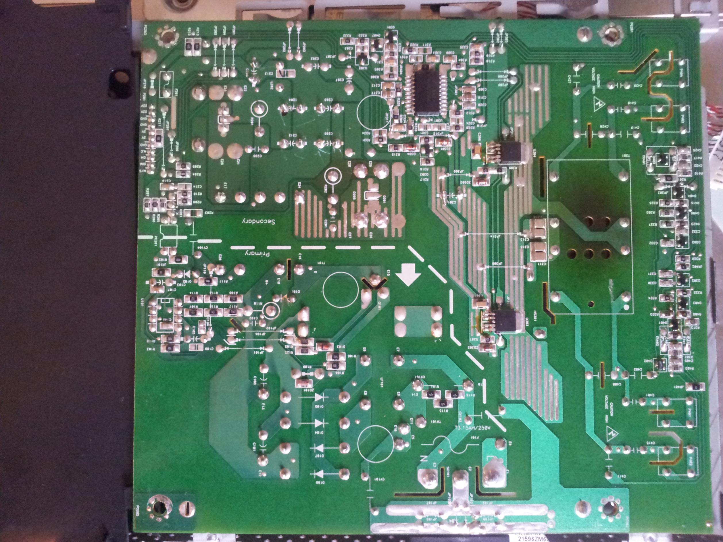

Hier mal von unten:

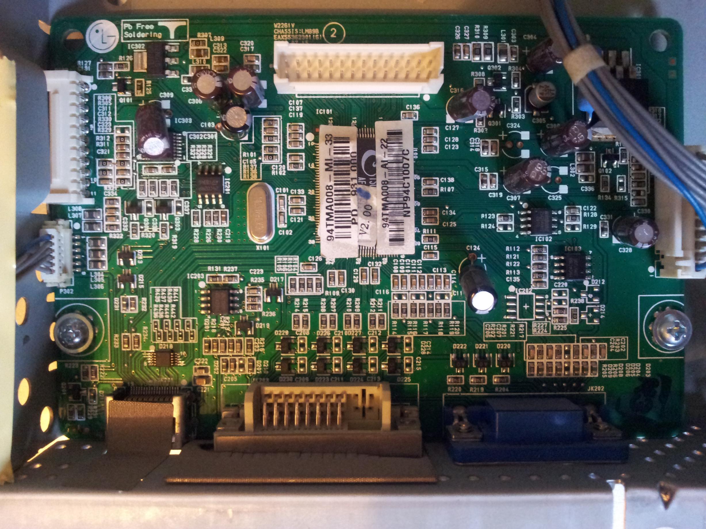

Hier die zweite Platine links daneben, an der die DVI / VGA Schnittstelle hängt:
Hier dürfte allerdings nichts sein.

Das ist direkt unter dem länglichen Bauteil (auf dem Bild #1 ganz links).

Bei ihm sieht die Platine unten genau so angeschwärzt aus.
Grundsätzlich würde ich sagen, dass der Inverter i.O. ist, denn wie du selbst sagst bekommst du kurz das Bild zu sehen, dann aber nicht mehr.
Dies spricht eher dafür, dass die Schutzschaltung einen Fehler meldet. Dafür wird u.a. das IC auf der Unterscheite zuständig sein.
1) Du bastelst da an Hochspannung rum (Lass das!)
2) Ohne Schaltbild und Messgeräte wirst du vermutlich mit dem gefährlichem Halbwissen nicht weiter kommen.
Die 150€ für nen neuen Monitor sollten dir dein Leben wert sein.

Oft sind die kleinen billigen Elkos die Übeltäter, auch wenn sie äußerlich unbeschädigt aussehen. Bevor du die Flinte ins Korn wirfst, solltest du auch diese tauschen.
Die beiden großen Elkos im Primärteil musst du nicht tauschen, da sie elektrisch wenig belastet werden.
