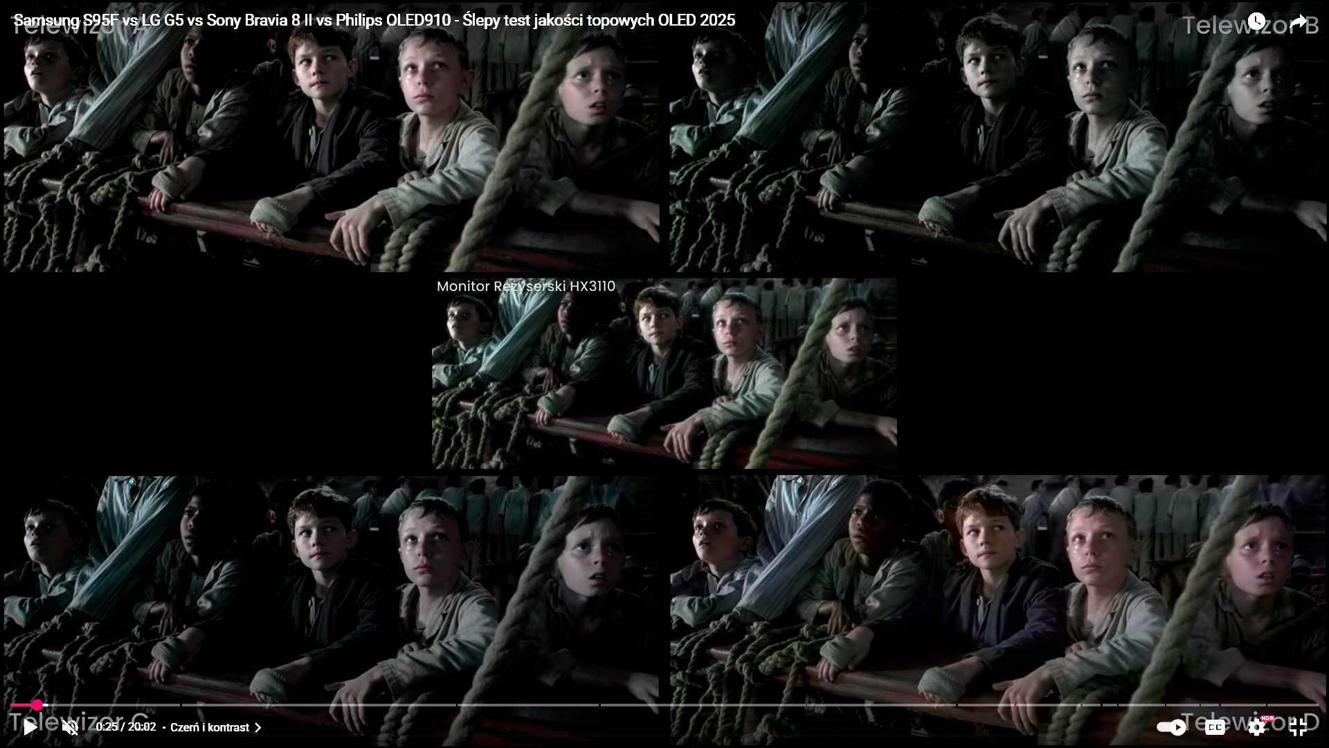

naja, weiß nicht, im neuesten polskaHDTVtest Vergleich hat er selbst mit Kalibrierung versagt.
Also alle Softwareprobleme sind sicher nicht beseitigt worden,

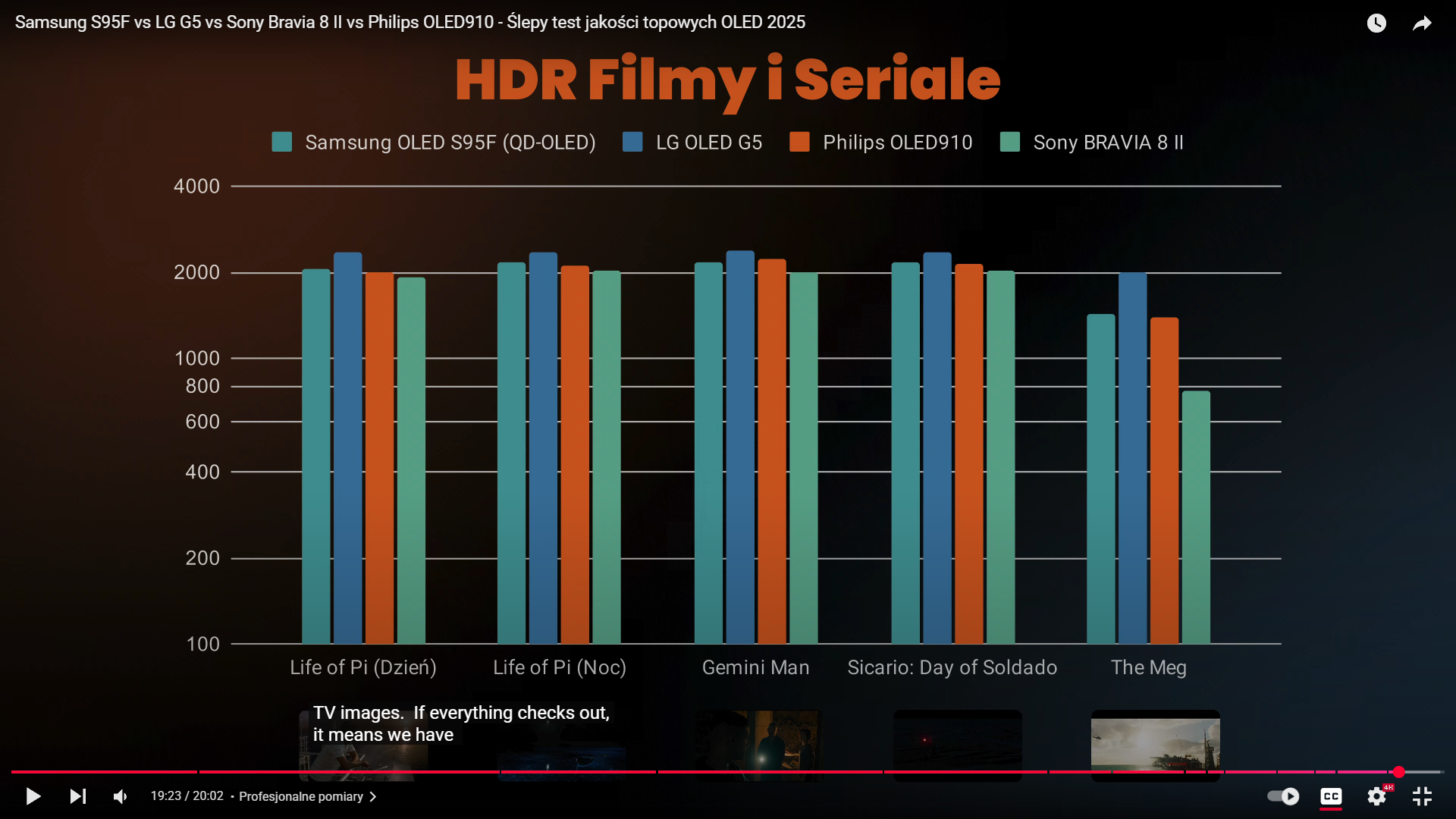

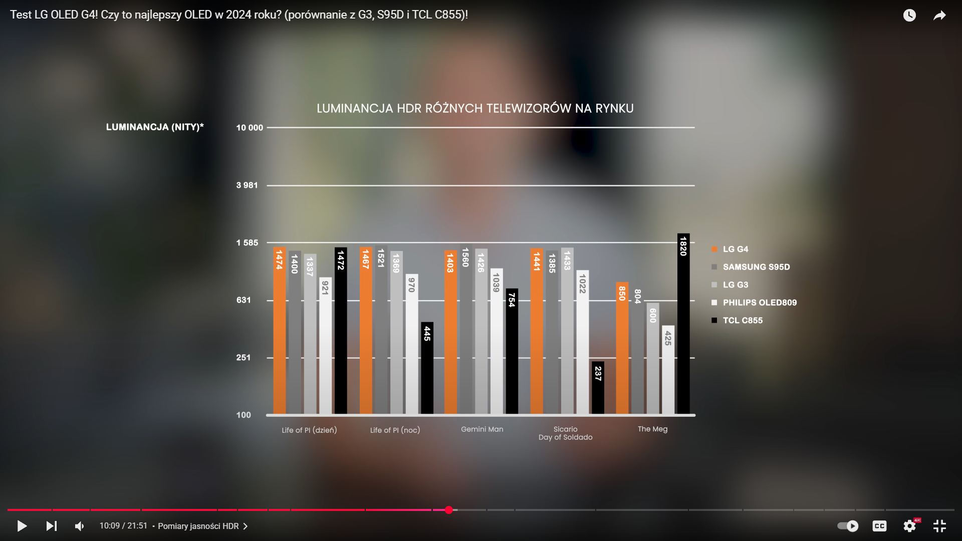

Dafür hat die Helligkeit massiv zugenommen ggü. den Vorgängern

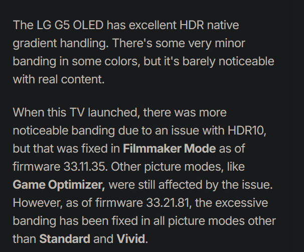

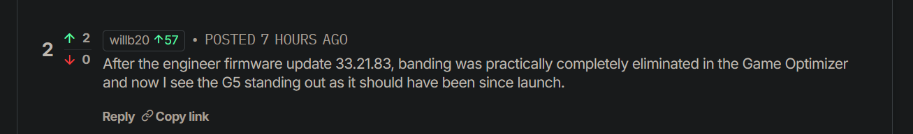

LG arbeitet sich da Stück für Stück ran ... ein teil dieser Probleme hatte aber auch schon der G3 und G4
und manches wurde durch ein vergangenes Firmware Update schon gelöst oder verbessert
eben zb das Color Banding prob
Beim G5 gabs nun wieder ein Firmware Update was das TV Menu beschleunigt und sich ein paar Probs annimmt
Auch muss man sagen das nich alle User diese Probs merken wenn jemand zb weiter weg sitzt
sieht er diese Diagonalen Dithering Linien garnicht groß die übrigens auch die OLED Monitore haben
die auf ein LG OLED Display setzen nur sind sie da nich Diagonal sonder eher Rauten förmig
bzw Horizontal
https://www.rtings.com/tv/reviews/lg/g5-oled#test_466
Wie du sehen konntest arbeitet LG daran
